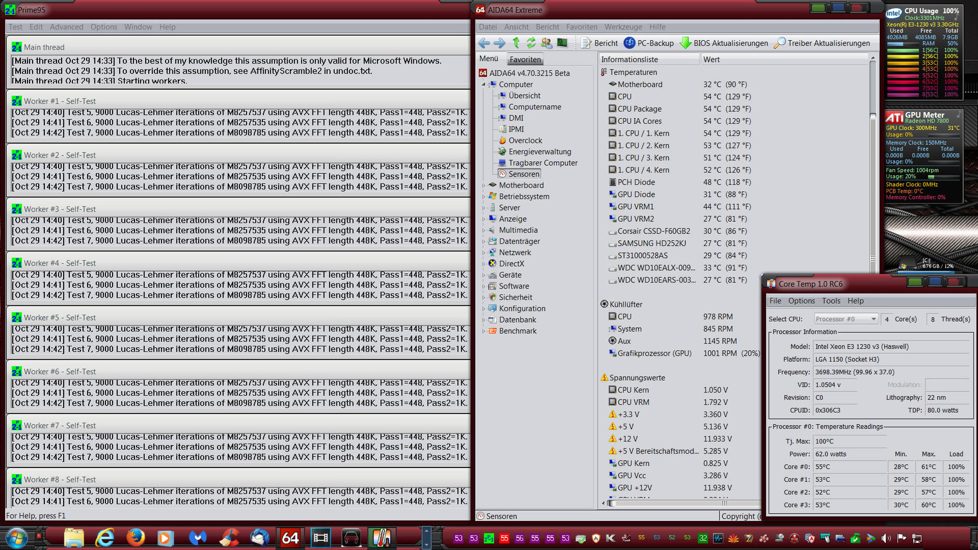

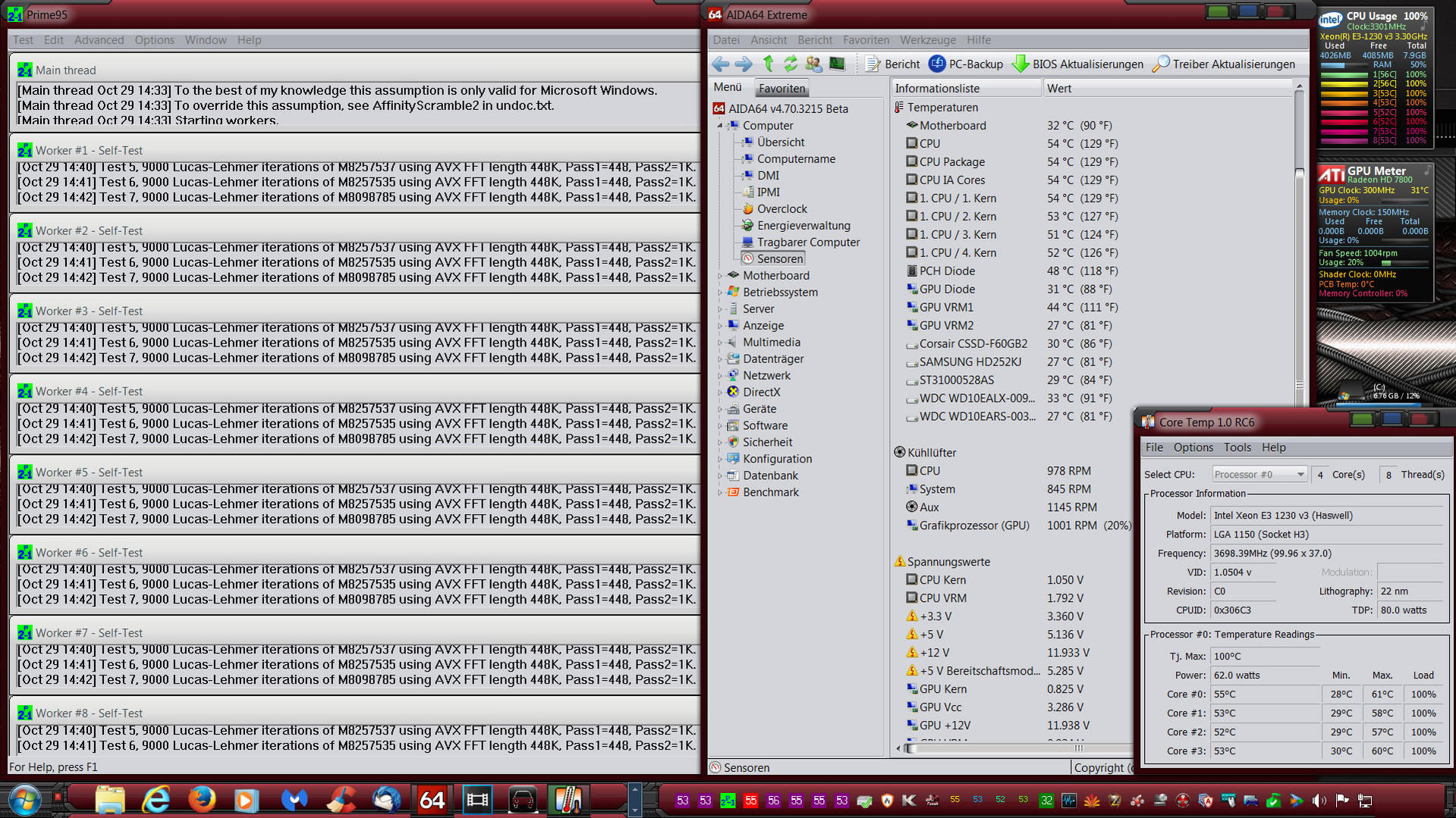

Anbei noch meine PC Bauteile und ein Screenshot, nach 15 Minuten unter Prime95 und Furmark, mit hoffentlich allen Wichtigen Messwerten. Bitte steinigt mich nicht wegen meinem Unwissen und freundliche Grüße

Sehr hohe Temperaturen hast du da.
Ich denke 50Minuten Linx schaffst du nicht. da deine CPU im screenshot schon um die 82C erreicht.

Ein Alpenföhn Brocken 1 auf 4930K übertaktet auf 4,4 mit zwei Lüftern kommt auf 62C in Linx nach einer Stunde.
Linx ist ein Extremer stress test für das Netzteil sowie CPU und Speicher.

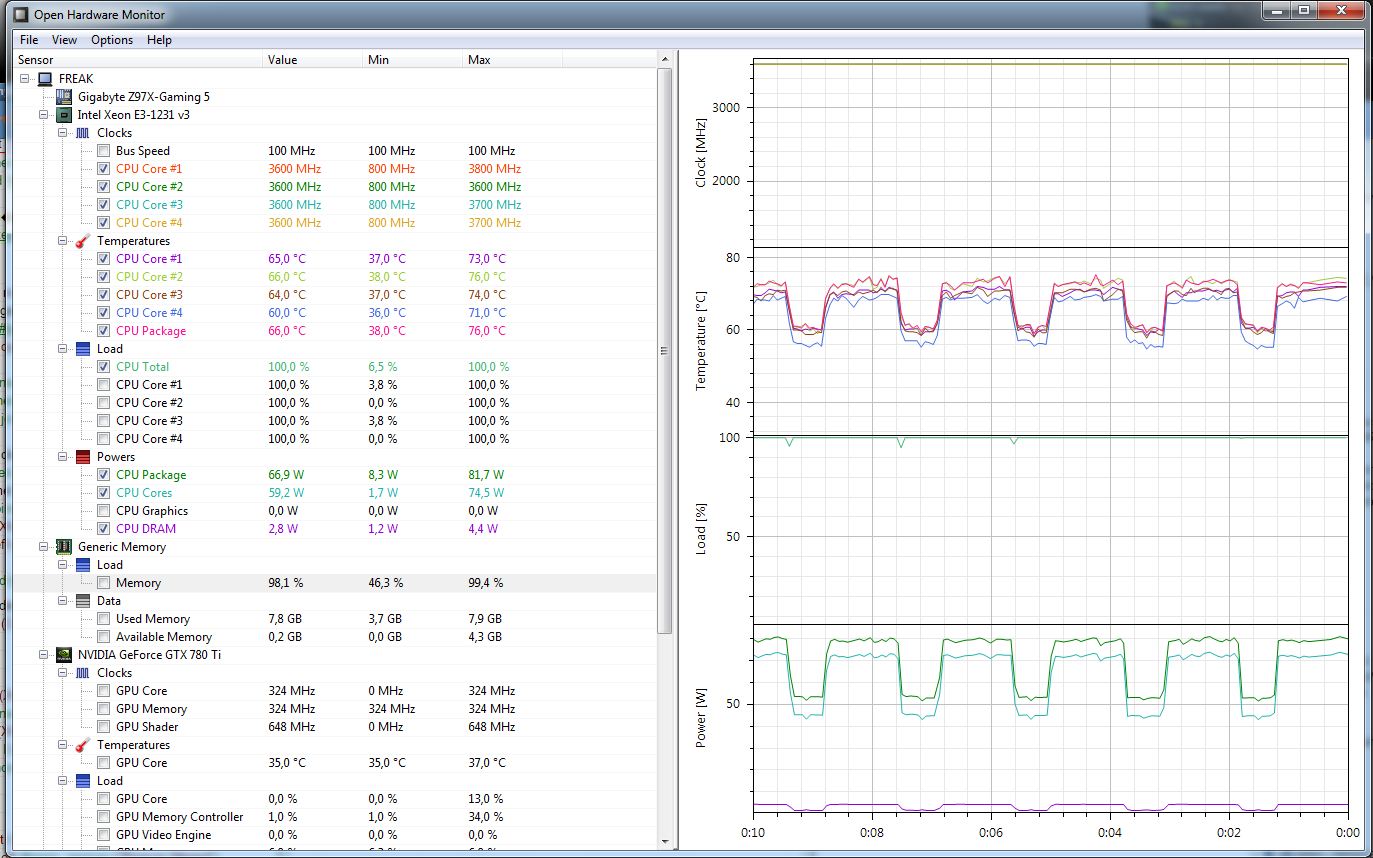

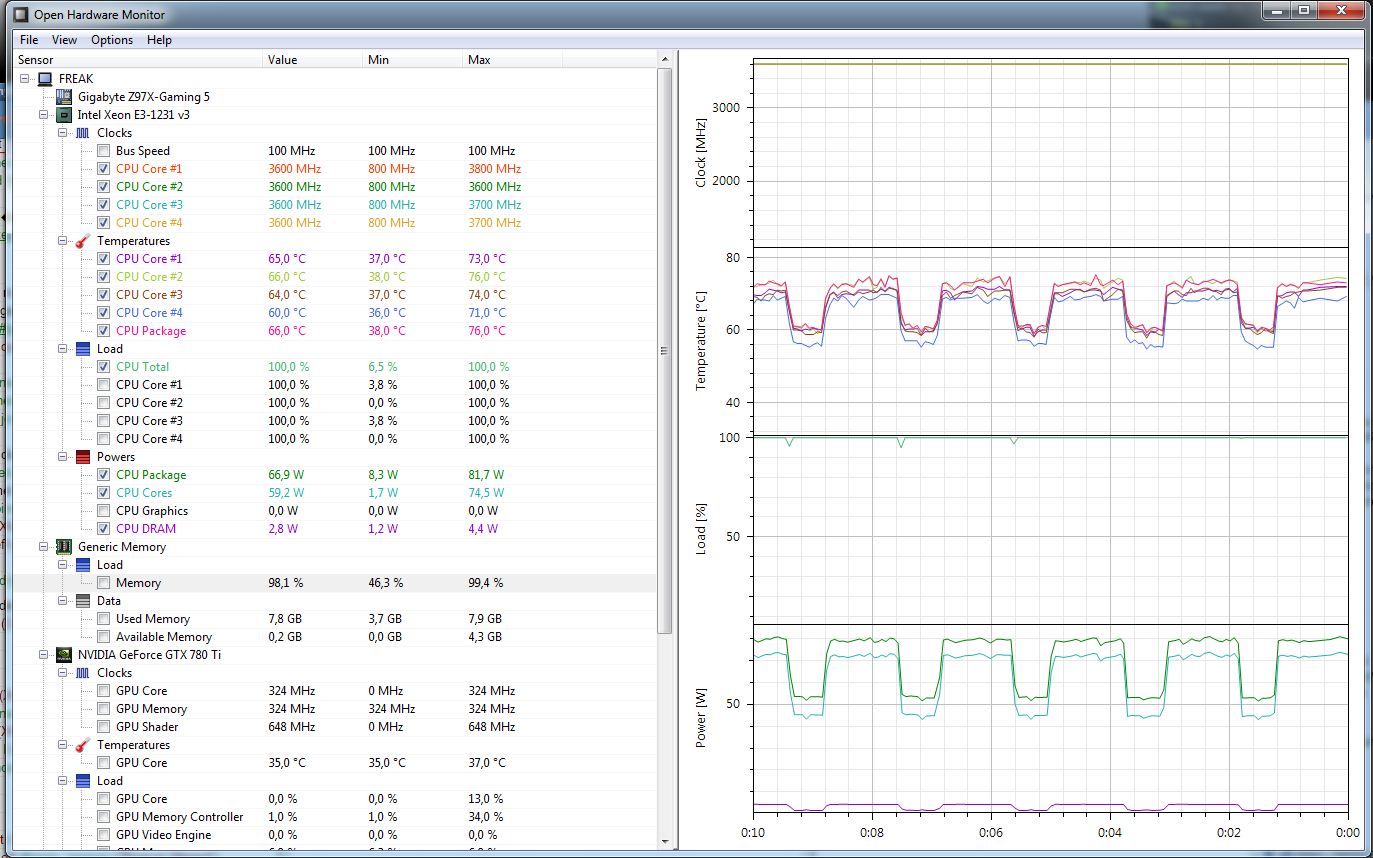

Ich hab jetzt mal das Lynxtest laufen lassen und einen Auschnitt vom Hardwaremonitor angehängt.
Hierbei fällt mir auf, das die Temperatur etwas niedriger ist, als wenn die Grafikkarte mitläuft, was darauf schließen lässt das sich die wärme im Gehäuse aufstaut oder?
Was mich verwirrt, ist woher die plötzlichen Verbrauchs und Temperatureinbrüche herkommen, die Frequenz der CPU bleibt ja gleich...
Möglich, jedoch ist die Auslastung auch nicht gleichmässig was das Ergebniss verfälschen kann.

1. Also wenn Du schon nicht so einen tollen CPU - Kühler hast würde ich es beim Xeon mal mit undervolting probieren, damit gehen die Temps dann schon mal deutlich nach unten. Ich habe ja auch einen Xeon E3 1230 V3 und der wird mit Prime95 und AVX nicht wärmer wie 62°.
2. Es ist ja schön das Du mal sehen willst was Deine Grafikkarte so leistet, allerdings würde ich erstmal Testen was so an OC drin ist ohne Spannungserhöhung und Powertarget. Dann würde ich mal OC versuchen indem ich die Spannung langsam erhöhe und nicht sodort das Maximum einstelle. In Deinem Screen hast Du das Powertarget wie auch die Spannungserhöhung auf Maximum, versuch mal mit Spannungserhöhung und ohne Powertarget, wie die Grafikkarte sich da verhält. Klar ist wenn Du beide Einstellung auf Maximum hast, das dann auch die Temps der Grafikkarte in die höhe schnellen.
So, das mit den CPU Temperaturen hat sich erledigt, ich war zu inkompetent den Lüfter gescheit einzubauen...Anfängerfehler :D
