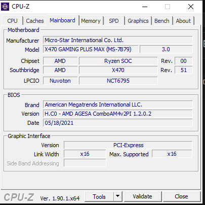

Da das System läuft und nur bei einem Spiel Probleme macht, brauchst du die alte CPU nicht einbauen. Vor dem BIOS-Update die Default-Einstellungen laden. Erst mal schauen, welche BIOS-Version aktuell auf dem MB ist. Evtl. Screenshot von CPU-Z Reiter Mainboard oder HWInfo Systemübersicht posten.
Bild im Anhang.

Übler Tippfehler in der Auflistung, du hast kein MSI b450 Gaming Plus Max, sondern ein MSI X470 Gaming Plus Max.
Auf dem Board ist momentan die BIOS-Version 7B79vHC drauf, laut CPU-Kompatibilitätsliste ist für den R5 5600 min. Ver. 7B79vHE erforderlich (hier liegt evtl. die Ursache für die Probleme mit dem Spiel, BIOS zu alt).
Wenn man schon beim Updaten ist gleich die neueste Version 7B79vHG nehmen. Download gibt es hier.
Defaults laden: Beim Start ins BIOS gehen, mit F7/oben anklicken in den erweiterten Modus wechseln dann Settings -> save&exit -> load optimized defaults -> speichern und beenden.

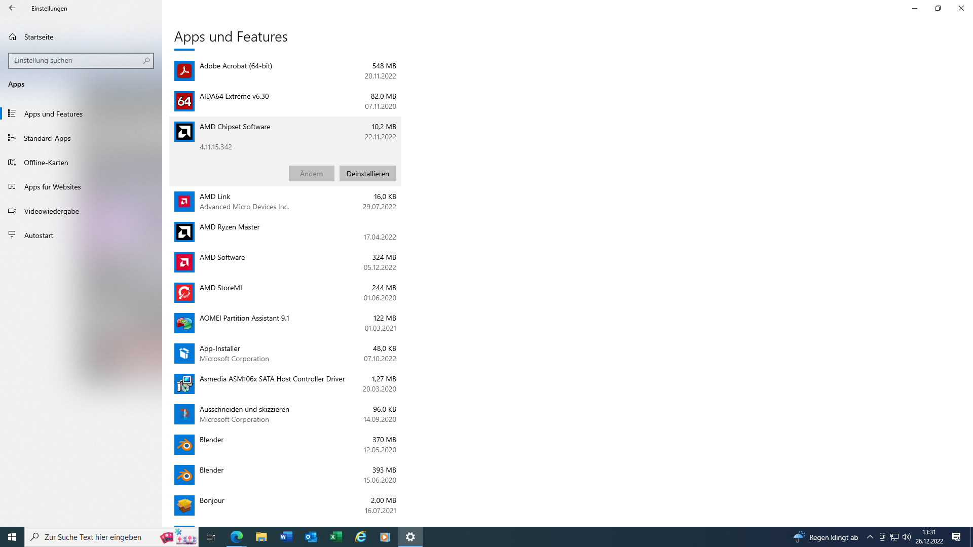

Chipsatztreiber gibt es hier zum Download. Die aktuell installierte Version findet man unter Einstellungen -> Apps -> AMD Chipsetsoftware. das Feld durch 1x anklicken aufklappen und man kann die Version ablesen.
Ich finde das nicht bei den Einstellungen. Also das gibt es nicht bei mir.
Ich schaue mir gerade wegen dem BIOS Update ein Tutorial an und der meint man kann das Update nur machen kann wenn das BIOS den verbauten Prozessor unterstützt. Heißt das der alte muss rein?
Bei mir sieht das so aus:
Ich gehe davon aus, dass du WIN10 verwendest. Wenn du noch nie den Chipsatztreiber direkt von AMD installiert hast, kann auch sein dass du den Eintrag unter Apps nicht hast. Dann ist eine ältere Version über Windows-Update installiert. Die neue Version kannst du einfach durch ausführen installieren.
