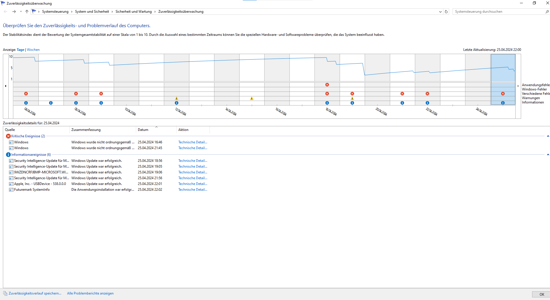

Und zeig mal bitte den Zuverlässigkeitsverlauf. Am besten Tage die Tage an denen das angefangen hat,oder wenigstens Tage mit Problemen..

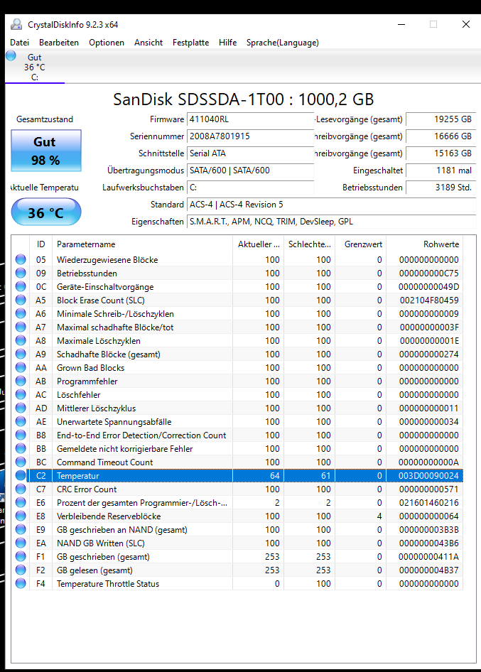

Bei CrystalDiskInfo steht bei der Festplatte 98% gut

Jeden Tag, wo der PC nicht richtig ungefahren ist, ist die Meldung das WIndows nicht ordnungsgemäß runtergefahren wurde

Luapx1 schrieb:
Wie kann ich die Smart Werte anschauen?
screenshot von der Seite, wo die 98% stehen.. Aber wenn da nichts rot ist, ist (oft) das schon mal gut.

Zeig mal den 18. und 19. April
Und welches Netzteil ist verbaut?
Kommst du, wenn du zur Seite scrollst, zu dem Tag an dem das angefangen hat?

Zu den Tag wo es angefangen kommt er leider nicht. Ist schon eine Weile so, aber er vorher nichts gesagt dazu. Erst als wir das Spiel Content Warning spielen wollten, ist der PC mehrmals hintereinander abgestürzt.
