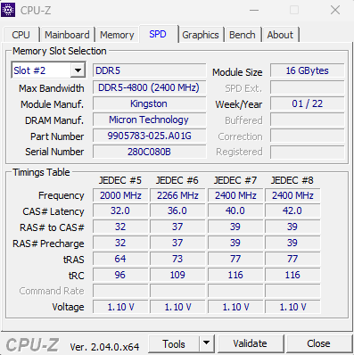

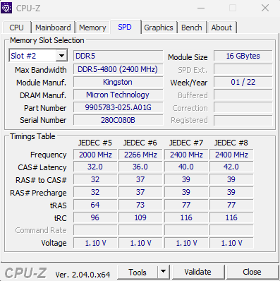

Da du mit Bildern aus CPUz "etwas" sparsam warst und auch keine aus CDI (CrystalDiskInfo) dabei sind warten wir mal ab was Silver Server herauslesen kann - reicht wenn es einer macht.
