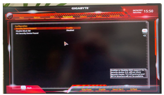

Wenn du den PC startest, bevor Windows kommt. hast du einen Screen wie im folgenden Bild.
Oder du kommst mit F12 oder anderen Fx Tasten in die UEFI Einstellungen.
Da hab ich wohl zu spät gelesen. In #8 schreibst du von einem Biosbild.
