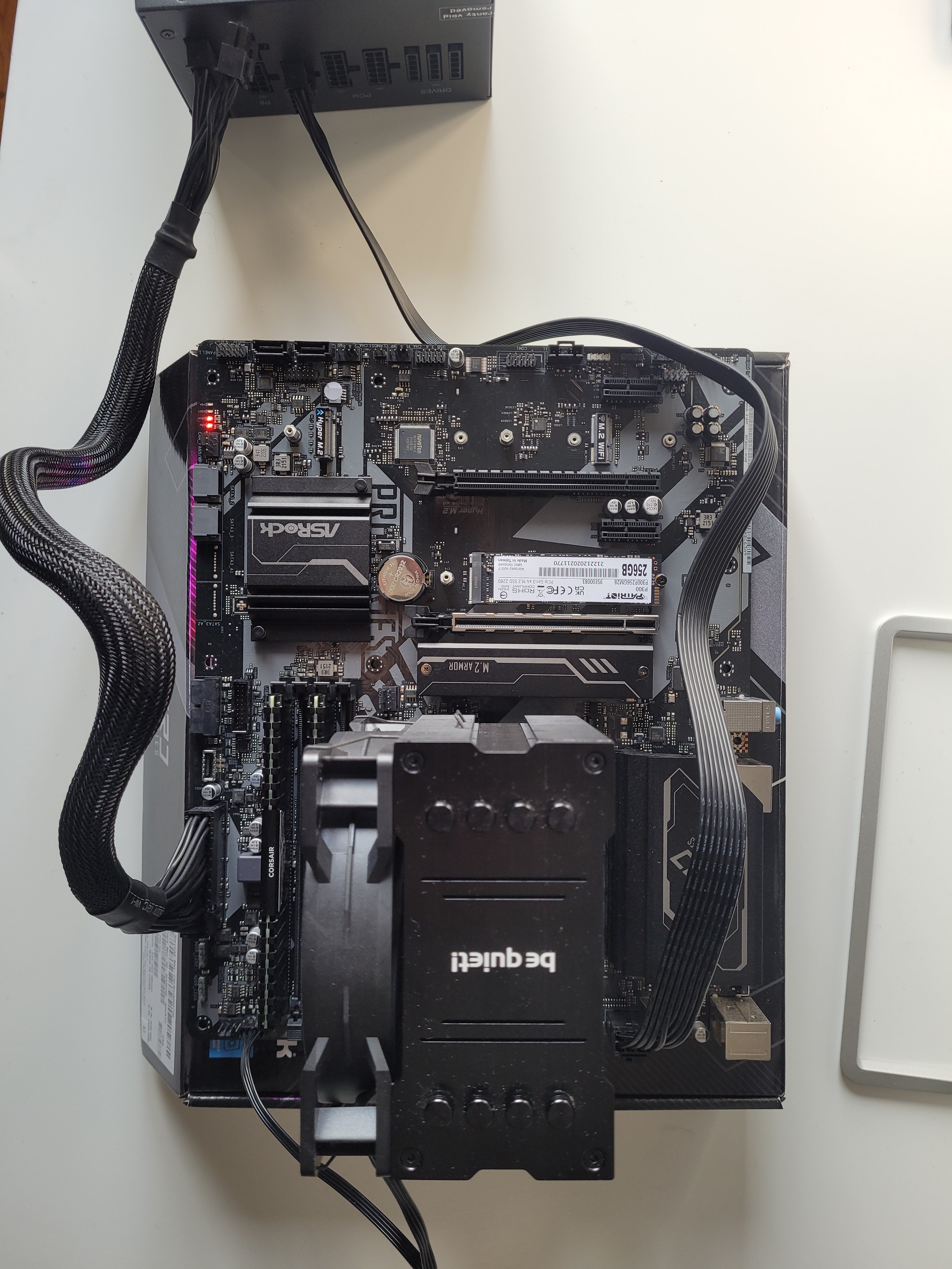

Hallo Leute, so langsam verzweifel ich. Habe mich neue Komponente für einen PC gekauft und (meiner Meinung nach) alles fachgerecht zusammengeschraubt. Möchte ich den Rechner nun startet, bleibt alles ruhig, und die beiden Status-LED's auf dem Mainboard für CPU und RAM leuchten dauerhaft rot. Lediglich der Netzteillüfter dreht sich. Ich habe mittlerweile alles mir erdenkliche probiert um mögliche Fehler zu korrigieren, bin aber mit meinem Latein am Ende - daher hoffe ich, dass ihr mir irgendwie weiterhelfen könnt.
Minimalkonstruktion (CPU, Mainboard, RAM, Kühler)
RAM in verschiedenste Slots
RAM in anderem Rechner getestet
BIOS reset
Netzteil und Mainboard neu bestellt, da ich hier einen Fehler vermutete
CPU Kühler weniger fest angeschraubt
Verschiedenste Anschlüsse am Mainboard überprüft

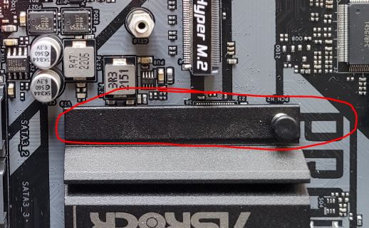

Ich habe keine Ahnung, aber 2 Fragen:
Wieso steckt die SSD nicht im oberen Slot?
Wieso ist da augescheinlich schon ziemlich viel Staub auf dem Mainboard???
Meinst du mit oberen Slot den unter der M2 Abdeckung? Weil da ist auch noch eine SSD dran.
Staubig ist es nicht, könnte aufgrund der Fotoqualität so aussehen oder was meinst du?
Hier sieht es so aus, als ob das Schon mal ein paar Wochen gelaufen ist.
Kann aber auch täuschen.
Du schreibst ja, dass du Mainboard neu gekauft hast.
Das hast du auch schon ausprobiert und der Fehler ist der gleiche? oder ist das noch im Zulauf?

Habe ich auch schon ausgetestet. Die Bilder sind quasi vom neuen Minimalaufbau mit dem neuen Mainboard und Netzteil. Der Fehler ist exakt der selbe

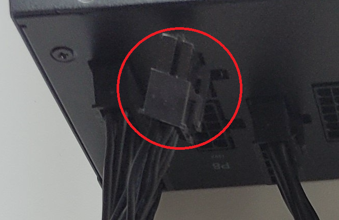

schiz0 schrieb:
Ist das denn auch richtig so verkabelt, das da was unbelegt ist? Steht da im Handbuch nichts zu? Sieht seltsam aus ^^
und der P8 Stecker gehört auch nach Links, d.h. die ersten beide Reihen müssen komplett bestückt sein
Reaktionen: fremder1970 und schiz0
Beide Anschlüsse verwenden.
Reaktionen: Paulebaer, Sinatra81, fremder1970 und eine weitere Person
