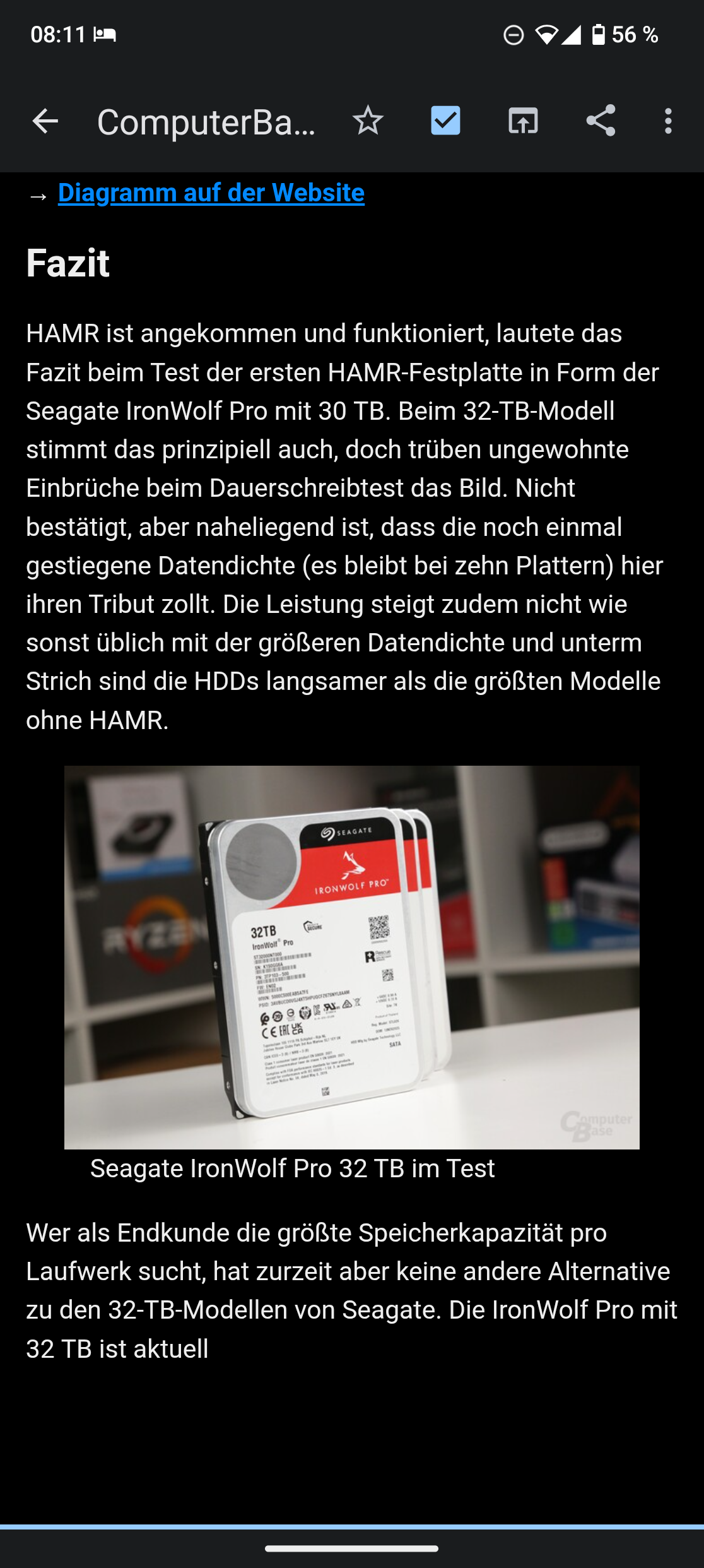

Moin Moin,
Ich nutze gerne den RSS-Feed und freu mich, dass wohl dran gearbeitet wird/wurde. Aber kann es sein, dass seit der letzten Änderung der Pro-Feed gekürzt wird? Bei News fällt das nicht auf, aber bei langen Tests hörts irgendwann auf.
Ich nutze den Feed über Nextcloud und dann am Handy über die Nextcloud-News-App.
Cheers
hamu
Super, danke. Sieht denn bei nem abgeschnittenen Beitrag so aus:

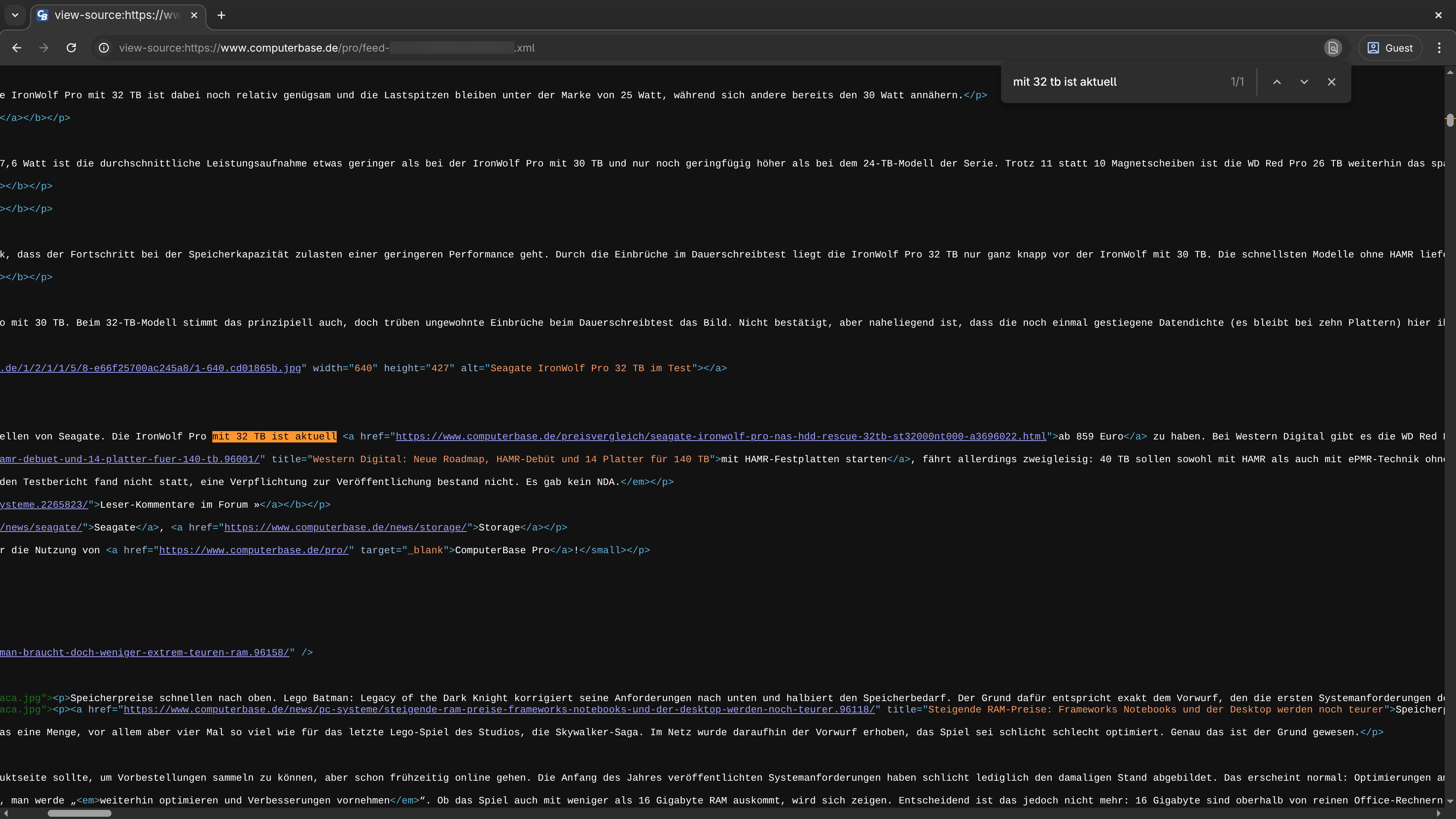

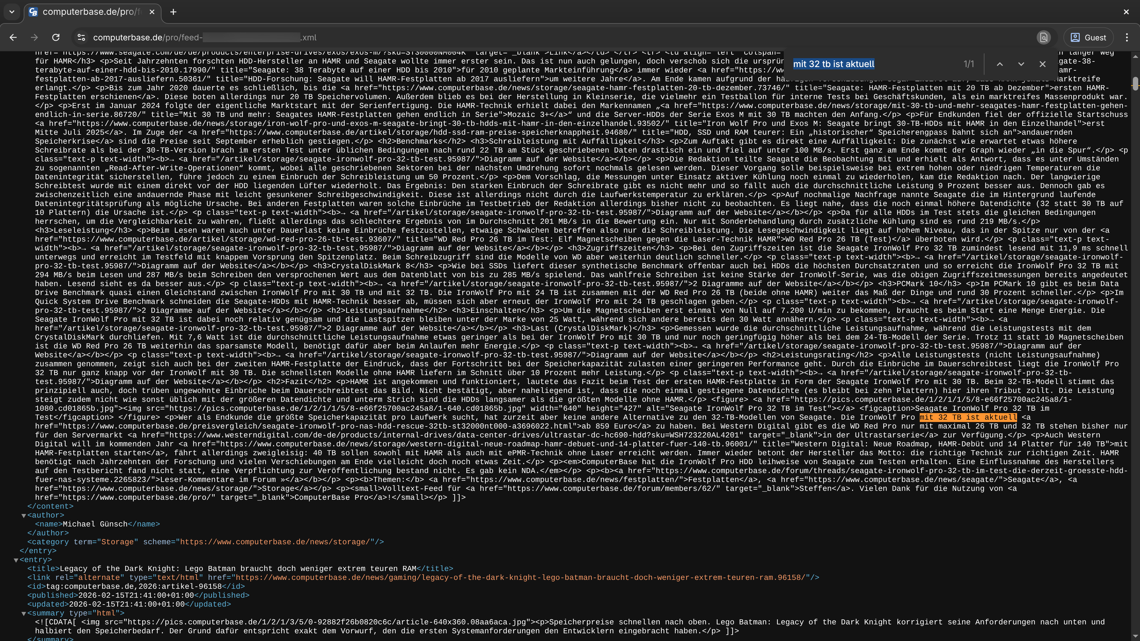

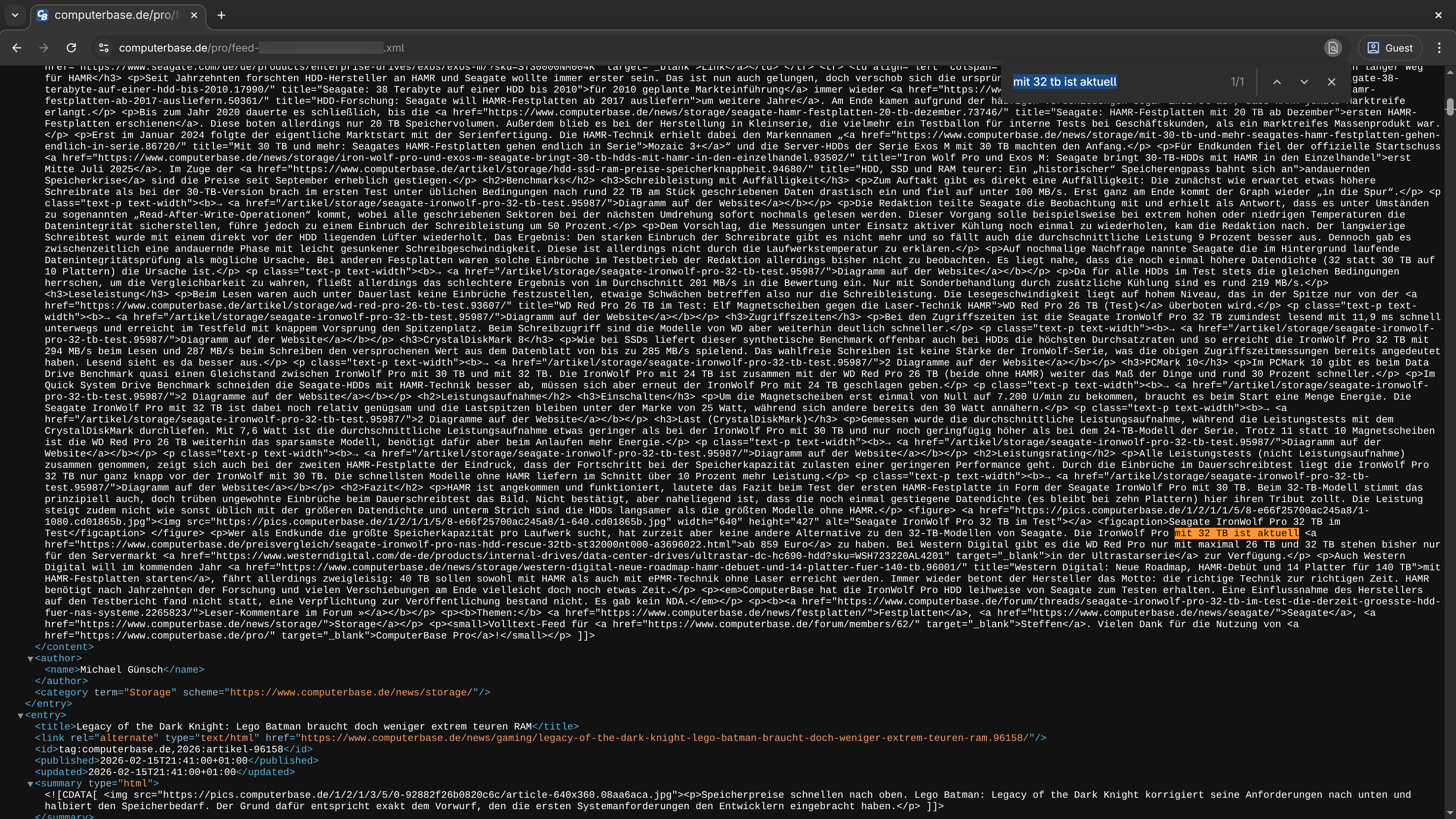

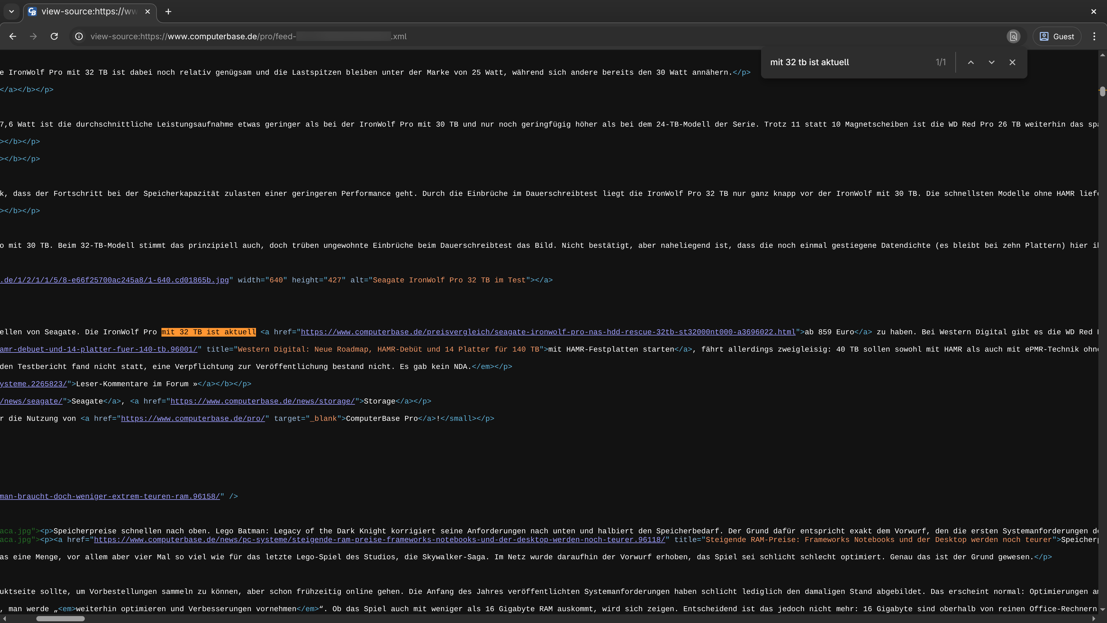

Hmm, also das Feed geht an der Stelle definitiv noch weiter. Siehe Anhang. Ich habe den Inhalt dieses Feed-Eintrags mal in den HTML Validator kopiert und da sieht auch alles gut aus (abgesehen davon, dass Feed-bedingt natürlich ein DOCTYPE etc fehlt und ein paar obsolete Tabellen-Attribute genutzt werden, die Feedreader aber brauchen). Jedenfalls nichts, das spontan diesen Abriss erklären würde.
Der Abriss geschieht bei Zeichen 18124 dieses Feed-Eintrags, also jetzt auch keine spontan auffällige Zweierpotenz-Grenze oder so.
Seit wann genau gibt es das Problem denn?
Und kannst du noch ein paar betroffene Artikel finden? Vielleicht finden wir dann eine Gemeinsamkeit.
