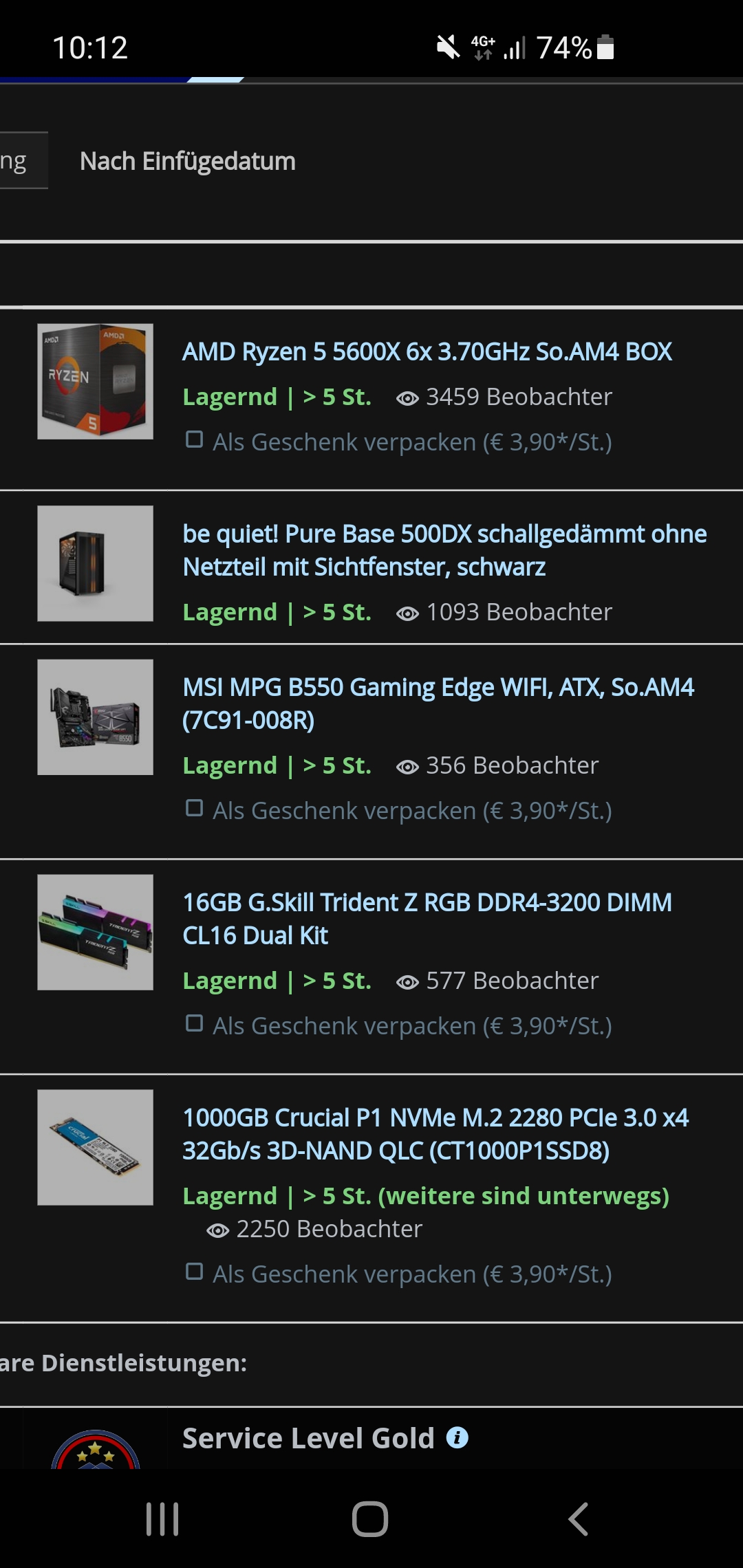

Moin.
Ich rüste meinen Pc mit CPU, Mainboard, Ram, Gehäuse und einer SSD auf.
Eine Graka habe ich noch und eine neue kommt aufgrund der aktuellen Preise ernstmal nicht infrage.
Wollte mal fragen ob die Zusammenstellung so passt oder ob es noch bessere Vorschläge gibt? :)
Bild im Anhang
Mfg und danke

Würde beim RAM einen anderen nehmen, ich persönlich tendiere zum Flare X, wird aber mittlerweile auch was besseres geben. ~120€ für 16Gb CL16 Kit mit nur 3200Mhz würde ich nicht mehr zahlen.

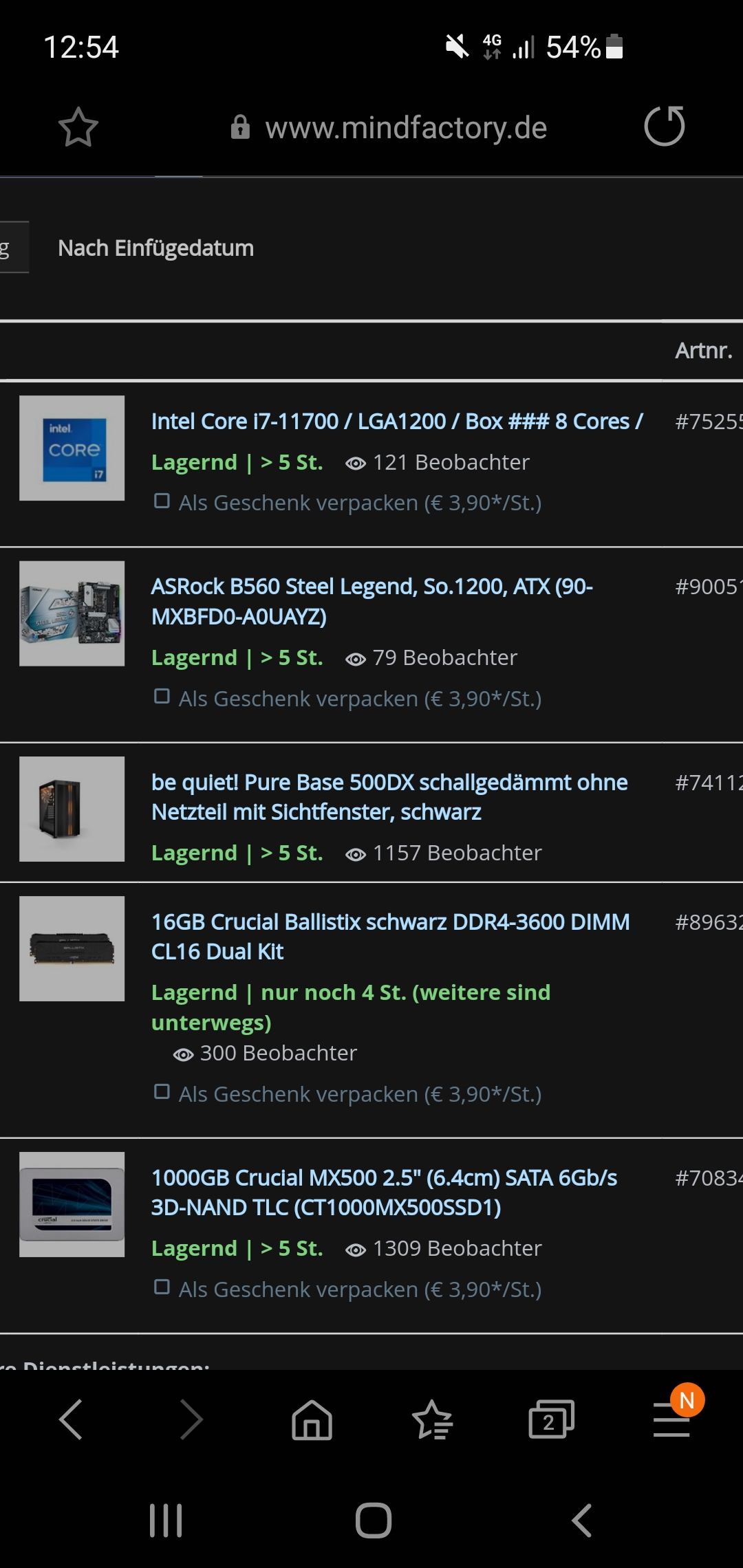

Habe nochmal alles rausgesucht...sind das jetzt die richtigen Teile?
Hat noch jemand andere Vorschläge?
Das sind gewollt nur 16Gb ich bin mir da sehr sicher :)
Danke schonmal für die Hilfe :)

Groot98 schrieb:
Die Verkaufen kommt für mich nicht infrage weil ich etwas an den hänge
Und was machst du mit denen? Am 500W NT hängen die wohl nicht zusammen dran. Ist doch totes Kapital, besonders bekommste aktuell gutes Geld dafür. SLI ist sowieso tot.
Netzteil sollte auch noch, sofern es kein gutes Marken NT ist. Am besten nochmal schauen, welches Modell es genau ist.
Eine kommt fürs erste in den neuen Pc und die andere bleibt liegen.
Ich stimme dir zwar zu aber verkaufen steht hier nicht zur Debatte auch in mehreren Jahren nicht.
Hat persönliche Gründe.

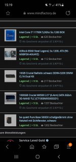

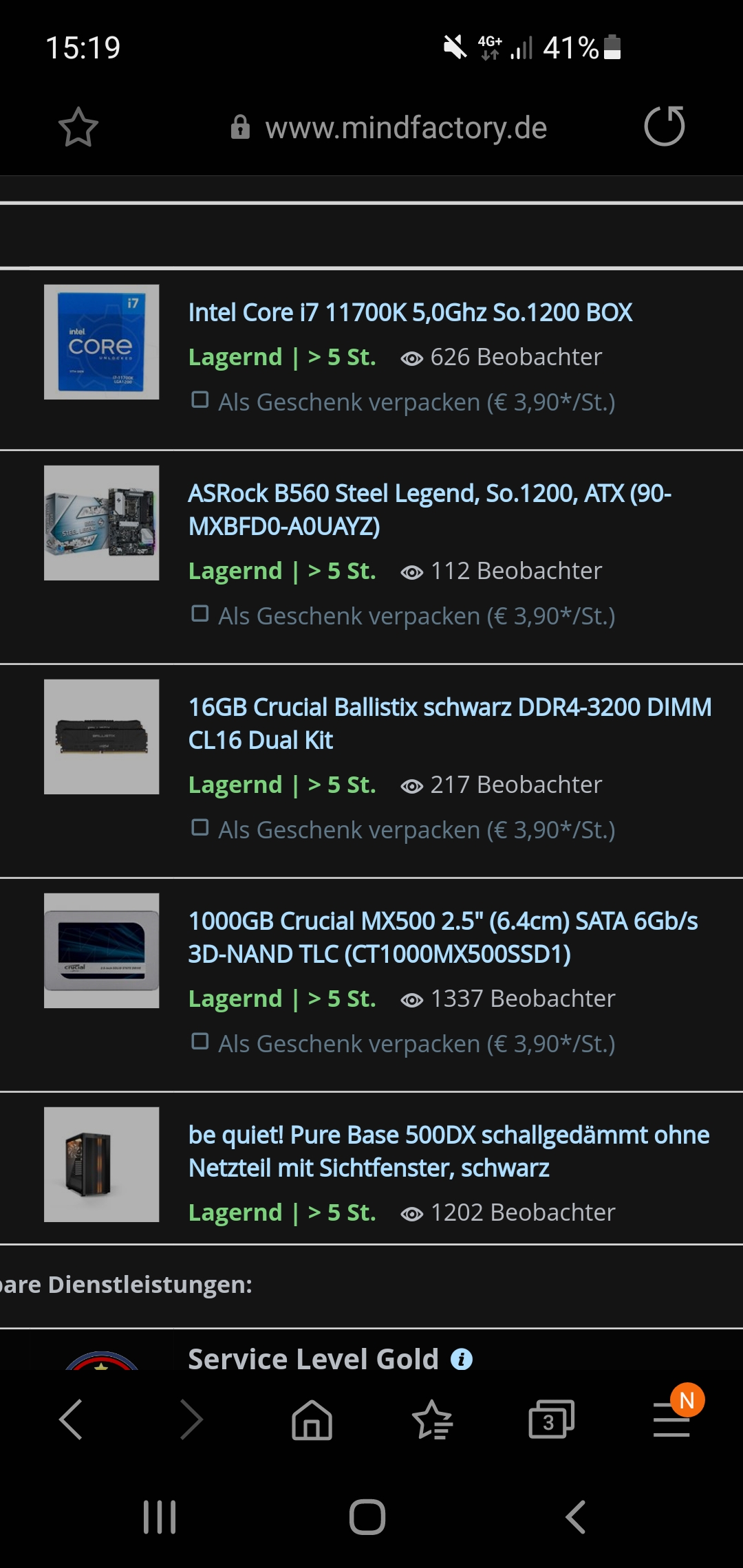

Soo hab die Config nochmal geändert und die K version eingefügt :D so bin ich 3 euro unterm limit haha :D
Passt das so? Bitte einmal rüberschauen...würde es dann heute Abend bestellen...
Werde mir dann noch einen anderen Lüfter bestellen demnächst :) Vorschläge hierzu?
Mfg und danke!
