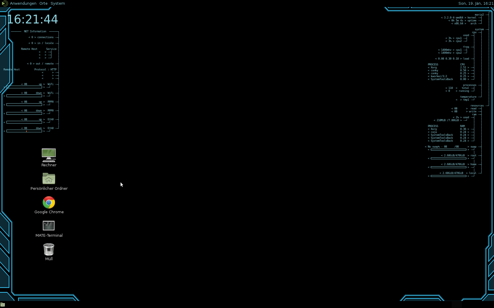

danke es funktioniert. Man muss wirklich den Befehl absolut schreiben. Sprich Tilde und /usr/bin/conky
Bis ich mal checke was /usr/bin macht wird es zwar wieder wochen dauern da ich nicht so schnell im lernen bin aber das ist ja schon mal ein Fortschritt
Jetzt muss ich nur noch hinkriegen das die Icons sich nicht hinter Conky verstecken und dass das linke Theme paar milimeter nach rechts verschoben wird
