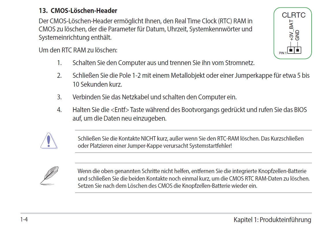

Wie wurde das BIOS resettet?
Kann ich so ausm Kopf gar nicht sagen, muss das bildlich vor Augen haben, aber glaube bin auf safe & reset gegangen oder so
Oder load Default settings war das glaube ich
Im Handbuch steht doch etwas ganz anderes:
Das würde ich zuerst mal versuchen.
