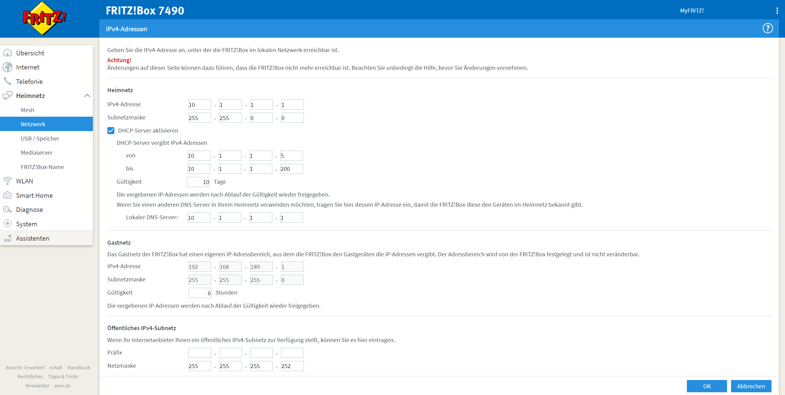

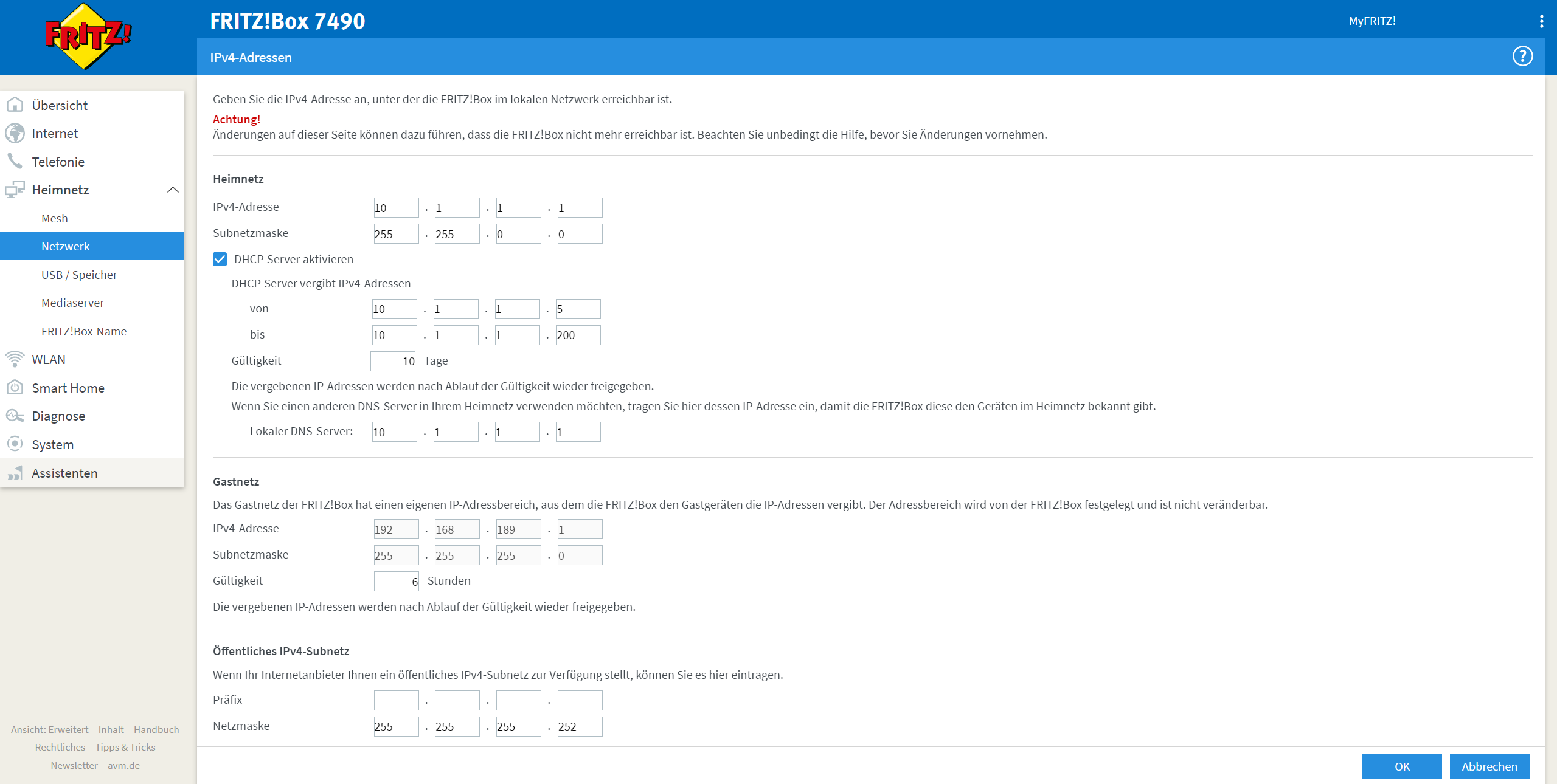

Momentan eine FRITZ!Box, die später durch eine OPNSense VM ausgetauscht werden soll.
DNS: 10.1.1.1
Gateway: 10.1.1.1
Als externen DNS habe ich mir 1.1.1.1 ausgesucht.
DHCP macht die FRITZ!Box auch aber ipv4 will ich ja statisch haben.
Interessanterweise kennt die FRITZ!Box (dem Anschein nach) nur eine von den 2 ipv6 Adressen vom Server, dieser ist aber auf beiden anpingbar.

Und das passt zum Netz der FRITZ!Box? Und die sind auch wirklich aktiv?
Und der ist wo konfiguriert?
Ja tut's. Alle anderen Geräte im Netz nehmen es auch problemlos an.
Auch in der Fritz!Box
