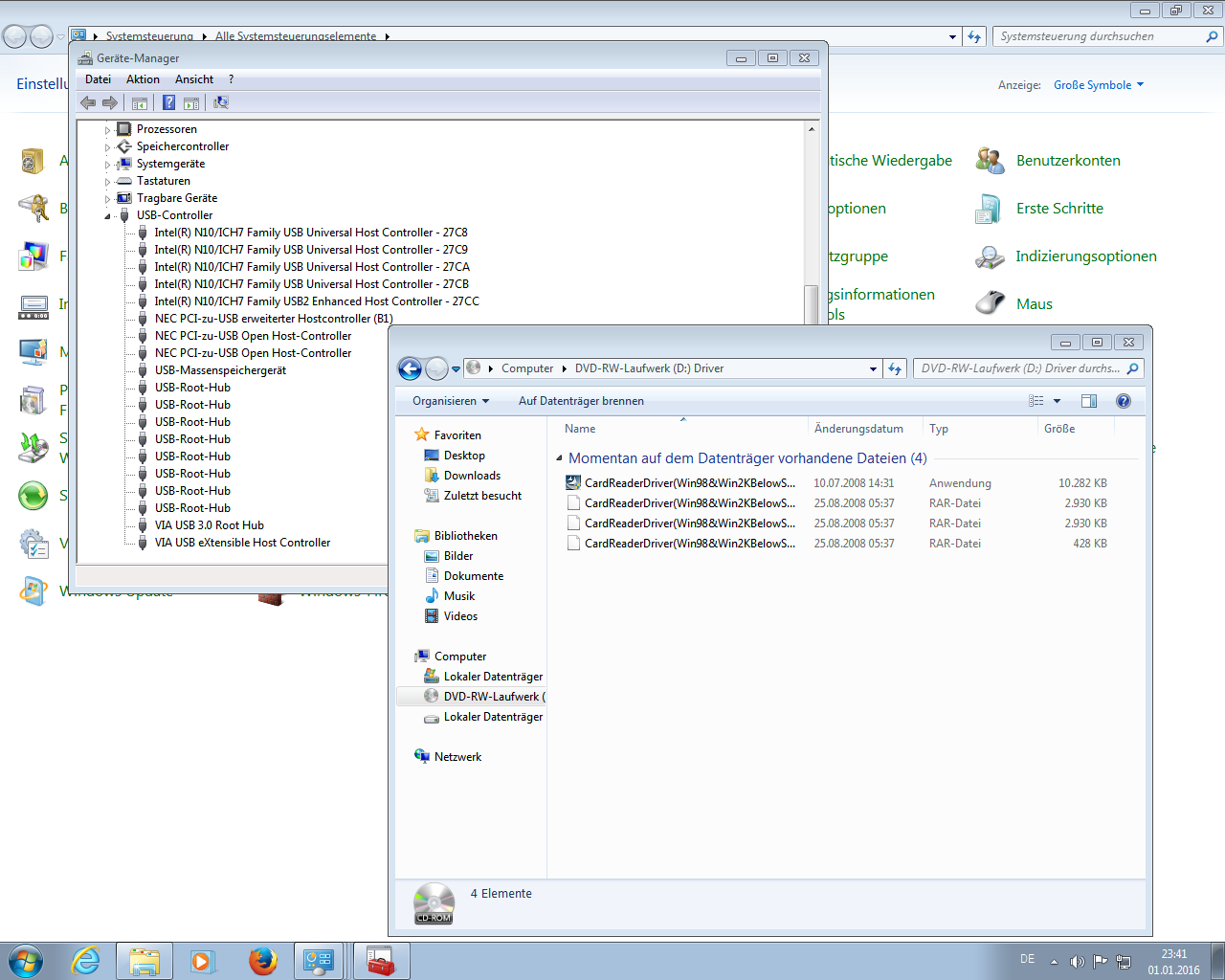

Taucht im Gerätemanager denn überhaupt ein neues Gerät auf, wenn der Cardreader angeschlossen wird? Falls ja: laut Bedienungsanleitung ist er für Win98SE bis Vista ausgelegt -> schonmal probiert, die Treiber unter Win7 zu installieren? Falls nein: Steckverbindung mit dem Mainboard überprüft (dass die grüne LED leuchtet heißt ja erstmal nur, dass das Teil Strom bekommt... also dass die Pins der USB-Stromversorgung Kontakt haben - für die Pins der Datenbus-Verbindung muss das dann aber noch lange nicht gelten)? Alternativ: anderen USB-Anschluss ausprobiert?

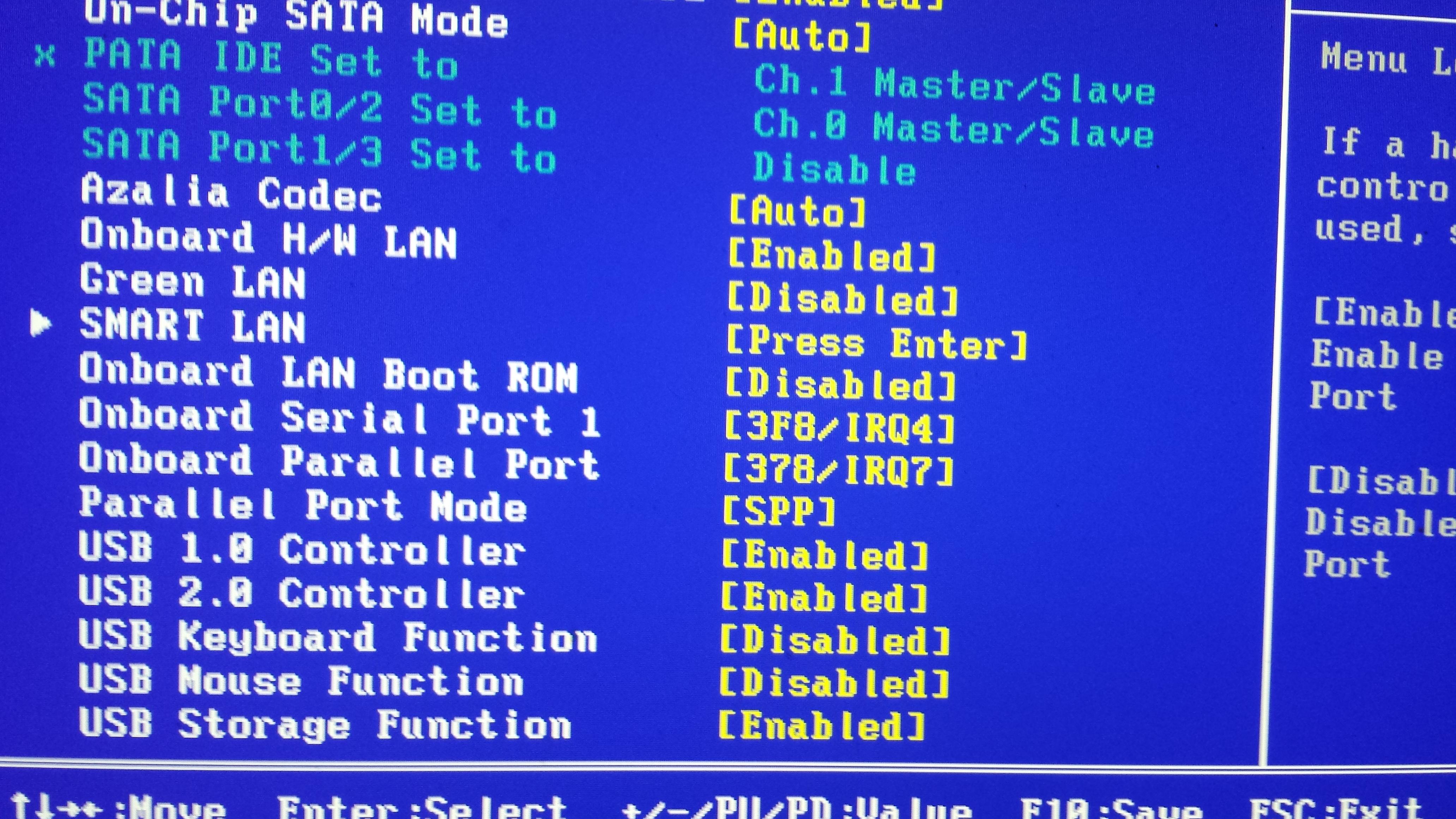

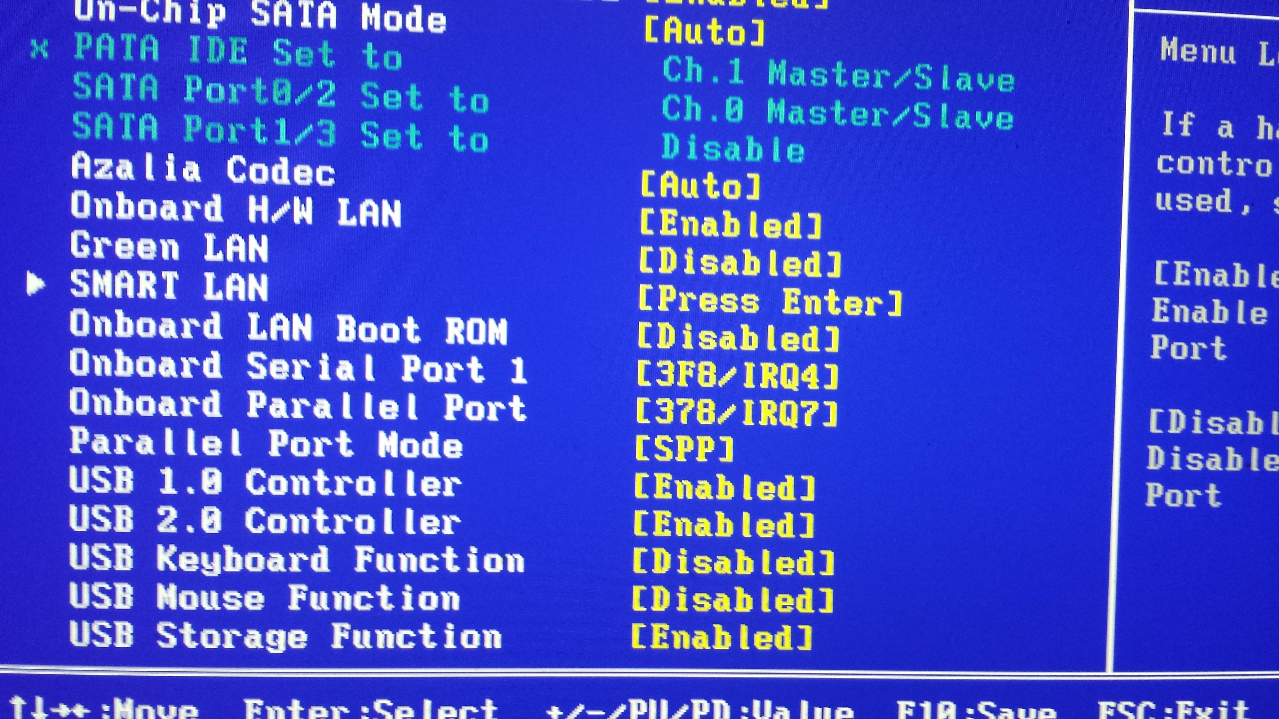

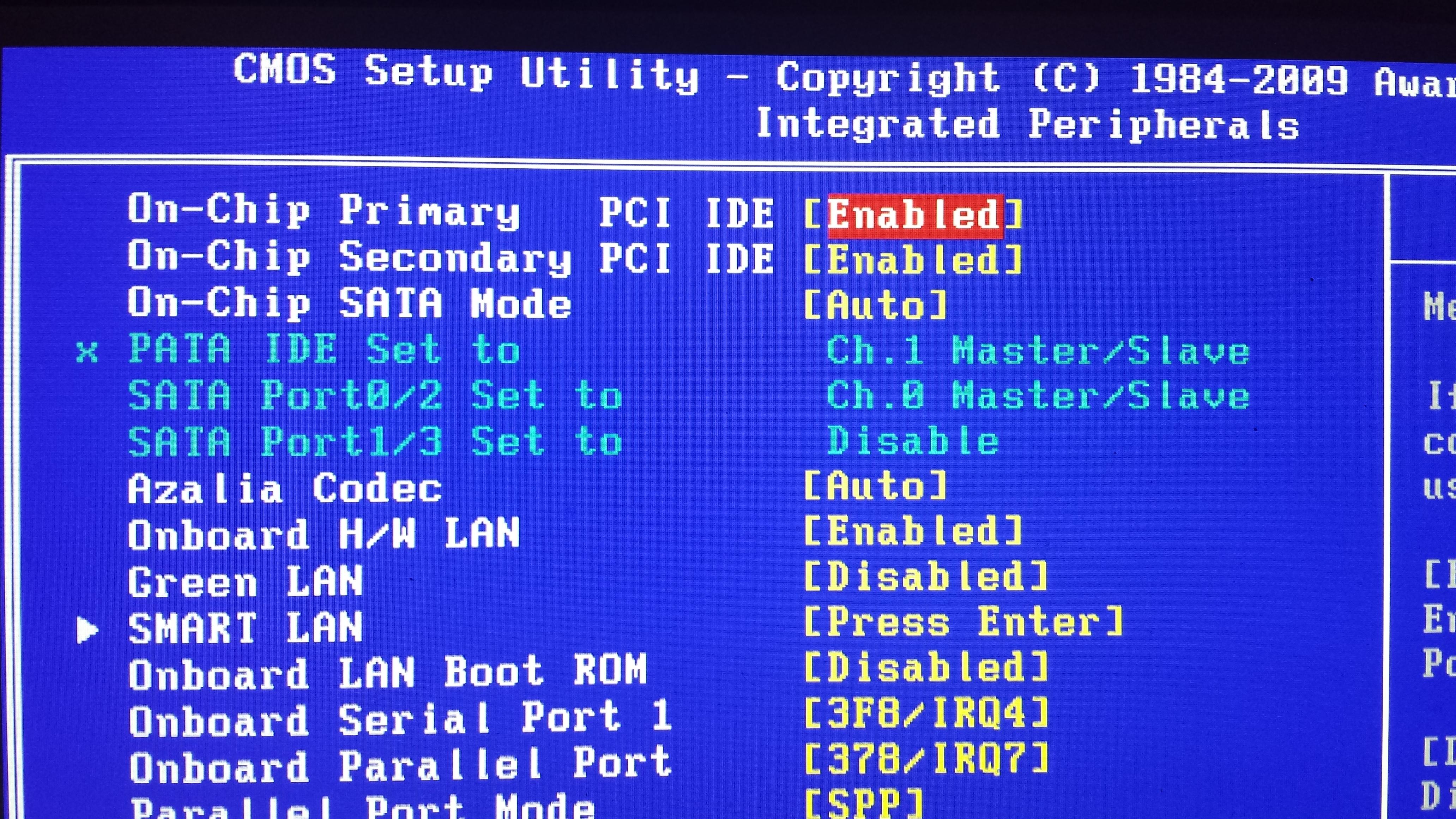

Wo soll ich im BIOS was mit Front Anschlüsseinstellungen zu tun hat bei GIGABYTE EP41-UDL3?USB Anschluss sowie Cardanschlüsse habe ich bereits getestet.Dabei ist meine MICRO SD rein gerutscht und habe sie noch nicht wieder.Wahrscheinlich muß ich den ganzen CARDREADER wieder ausbauen.
bei vielen Boards gibt es im Bios zu den intenen USB Anschlüssen nochmal extra Einstellungen, bei dir gibt es da nur im BIOS bei Integrated Peripherals die Punkte USB1.0 Controller, USB2.0 Controller und USB Storage Function und die drei müssen auf enabled stehen

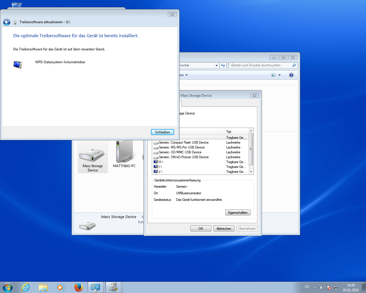

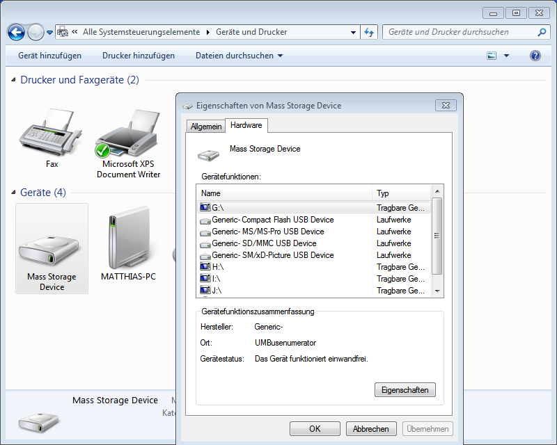

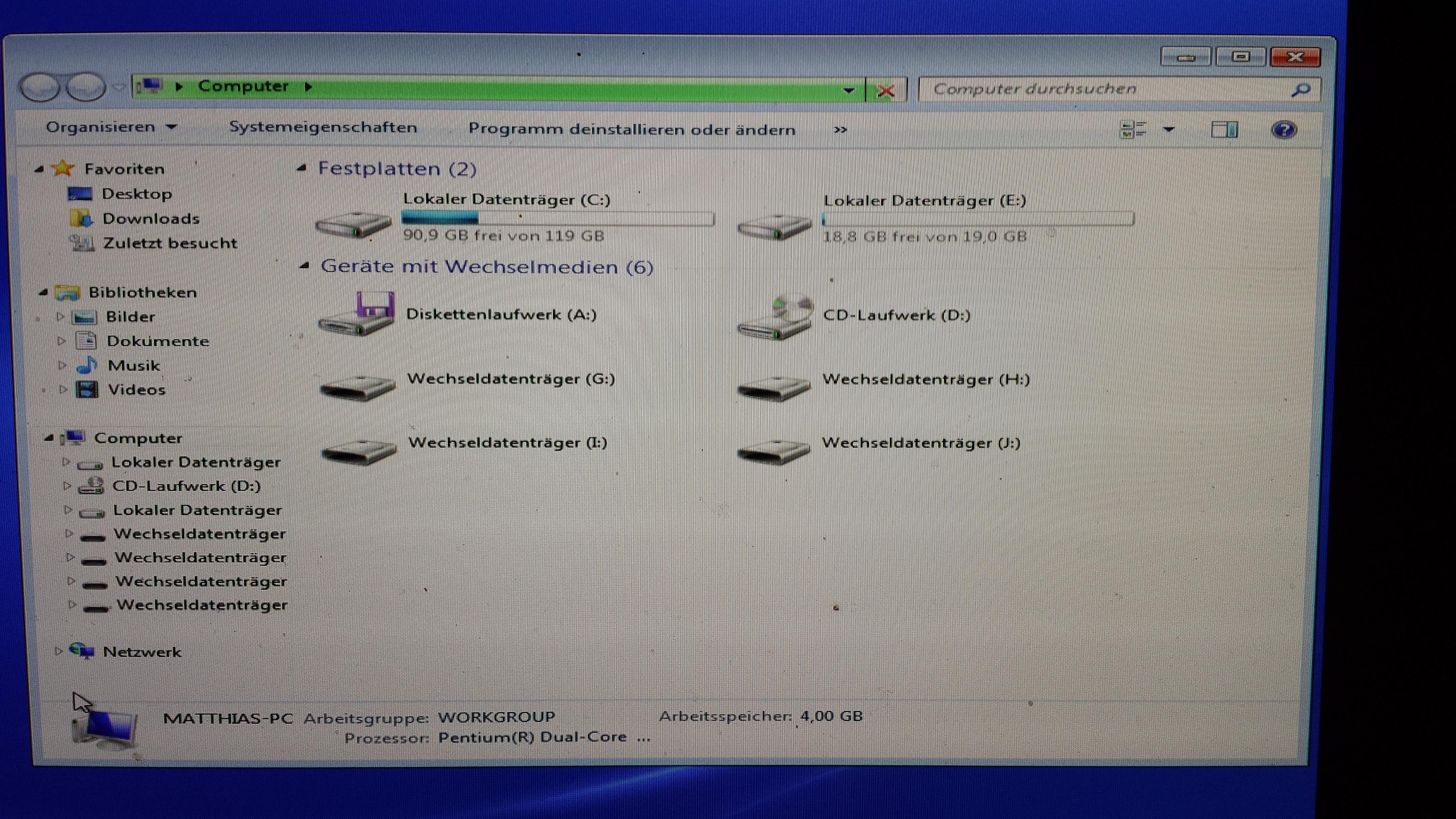

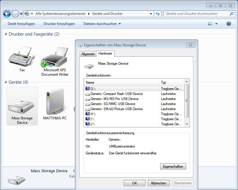

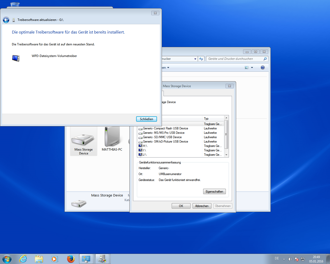

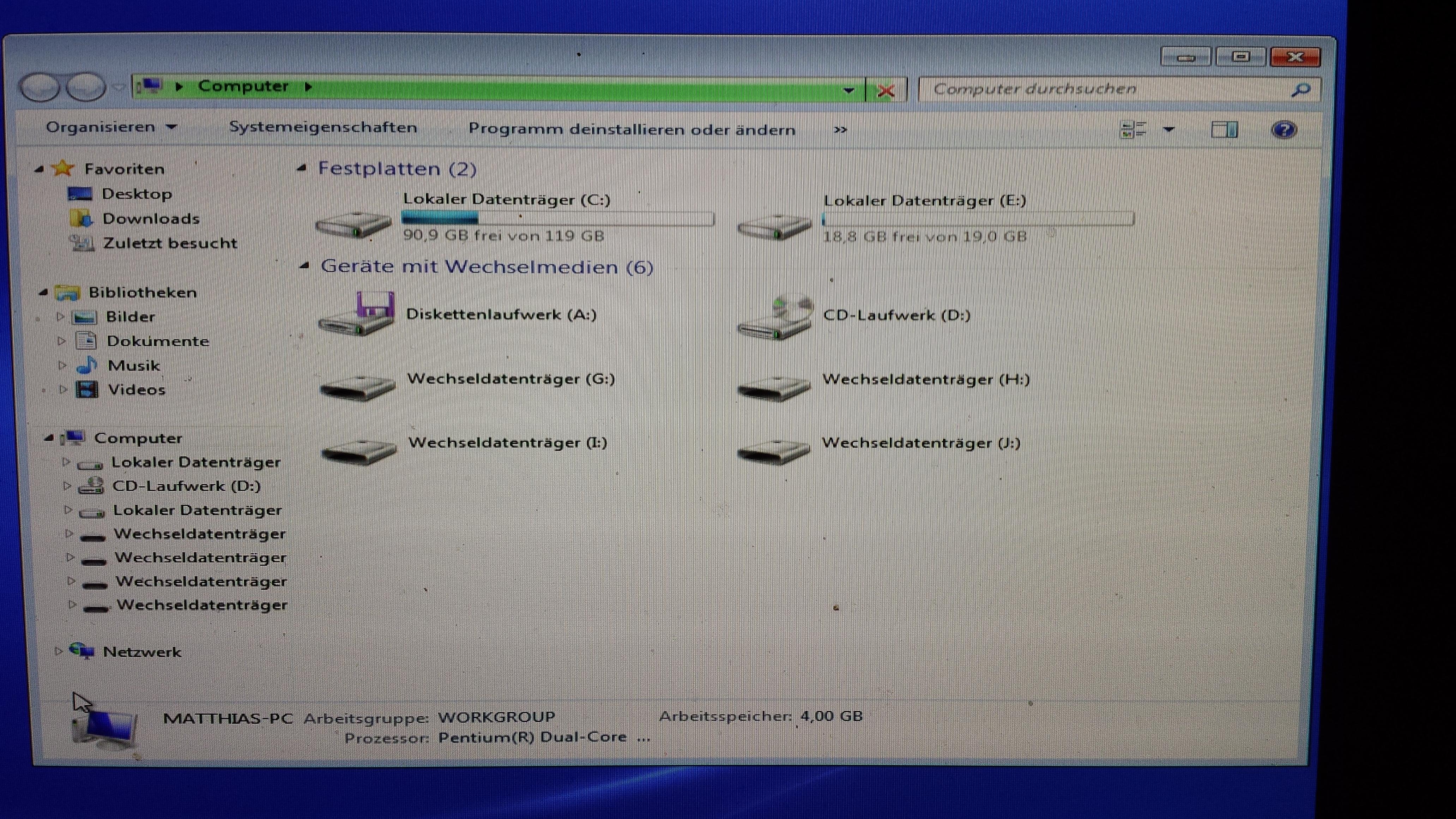

Nachdem ich jetzt an aderer Stelle diesen prüfen lasse,und somindest der Cardreader geht,habe ich ihn jetzt nocheinmal hier von aussen angesteckt um ihn zu testen.Die übliche Treiberinstallation bei USB Geräte findet bei mir nicht statt,dagegen bei anderen.Der CARDREADER wird auch nicht dergleichen so angezeigt im GM und hier nur meine Vermutung mit Storage hier bezeichnet.
Nachdem ich jetzt an aderer Stelle diesen prüfen lasse,und somindest der Cardreader geht,habe ich ihn jetzt nocheinmal hier von aussen angesteckt um ihn zu testen.Die übliche Treiberinstallation bei USB Geräte findet bei mir nicht statt,dagegen bei anderen.Der CARDREADER wird auch nicht dergleichen so angezeigt im GM und hier nur meine Vermutung mit Storage hier bezeichnet.Tom Keller
