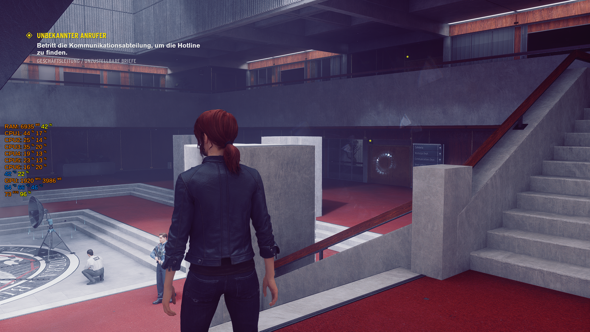

Die Temperaturen bekomme ich nicht mal mit Prime SmallFFT (AVX on) + MSI Kombustor Burn gleichzeitig hin und beide lasten das System ganz ordentlich aus.
Das sieht schon besser aus.
