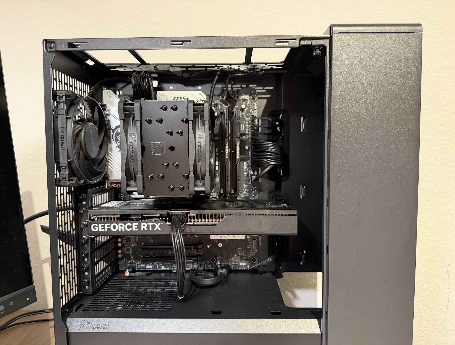

Hier mal eine Aufnahme.
Es geht um das Brummende Nebengeräusch.

Ist die Temperatur bei deinen Spielen auch so, oder nur beim Stresstest-Zocken?
Kannst du mal Fotos vom Innenraum machen?

Auf dem Bild hatte ich jetzt vergessen die 2 140mm Lüfter vorne zu skizzieren. Sind aber drin.
