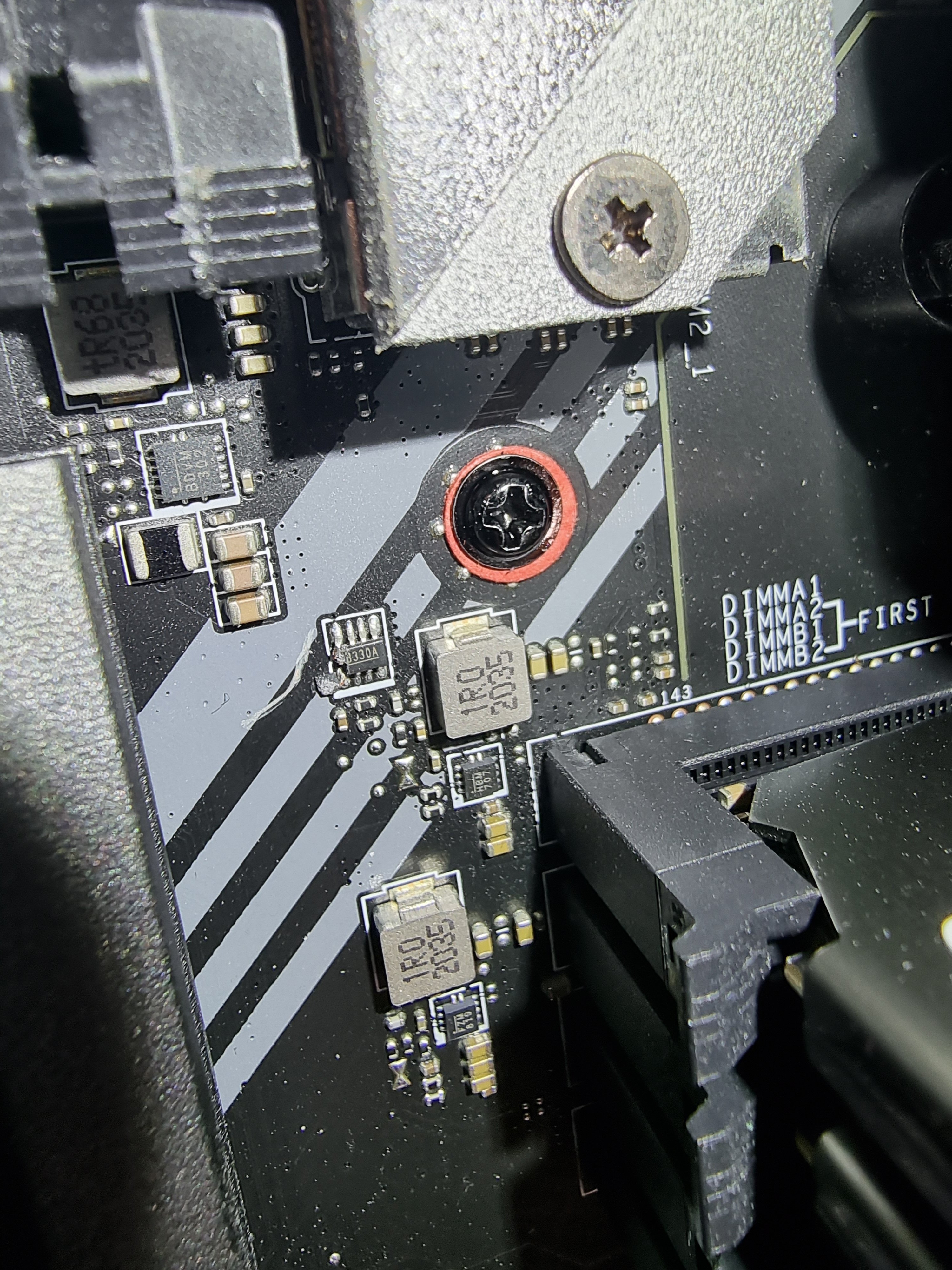

Ein Kollege von mir war etwas unachtsam ( mag das andere Wort nicht sagen :D ) und hatte den Hebel am PCI Slot der GPU mit einem Schraubendreher öffnen wollen.
Nunja......
Das Ergebnis seht Ihr auf dem beigefügten Bild..
Es funktioniert alles aber eine Sache hatten wir bemerkt:
Der zweite der beiden Lanbuchsen scheint einen weg zu haben..
Wenn man das Lan Kabel einsteckt haben wir kein Internet bekommen, Es ging stellenweise kurz. Komischerweise geht auch das Internet zu Hause dann weg.
Dazu ging auch mein Monitor immer aus beim Einstecken des Lan Kabels.
Stecke ich das Kabel in den zweiten Port war das Inet sofort da und auch der Monitor macht keine Faxen.
Denkt Ihr dieses Bauteil kann damit zusammenhängen.
Scheint ziemlich weit weg zu sein vom Lanport auf dem MB.
Aber wie die Leitungen zs hängen auf der Plantine weis ich natürlich nicht.

Ich würde aus Brandschutzgründen das MB tauschen.
MfG osf81

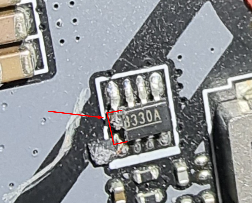

Scheint aufgrund der Lage und Bezeichnung (B330A) eine Diode der Spannungsversorgung vom RAM zu sein.
Könnte sich also quasi letztendlich auf alles auswirken.
IMHO Elektroschrott, und wie @osf81 auch sagt, gefährlich in der Weiterverwendung.
Mainboard ersetzen.

This. Das Board gehört getauscht. Wenn der Bildschirm flackert wenn man das LAN Kabel einsteckt dann würde ich das aus Brandschutzgründen ebenfalls tauschen und solange auch nicht unbeaufsichtigt laufen lassen.

MB tauschen.
Er kann froh sein, dass er die Grafikkarte nicht geschrottet hat, das wäre im Moment wesentlich ärgerlicher :D

Das Teil könnte man zur Not besorgen & einlöten, nur der Krater auf dem PCB daneben würde mir mehr sorgen machen.
Reaktionen: Stullen Andi und Hatsune_Miku
Und bitte lass bei der Montage des neuen Boards diese orangen Plättchen unter den Schrauben weg.
Reaktionen: osf81

Diese plättchen waren beim MSI Board dabei..
Das neue hat diese nicht..
Das passt nicht. Das entsprechende Bauteil, welches du meinst, ist (als Diode) zweipolig. Oder täusche ich mich da?
