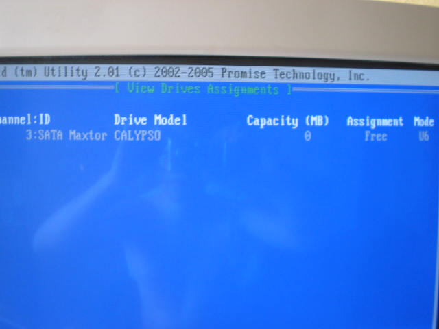

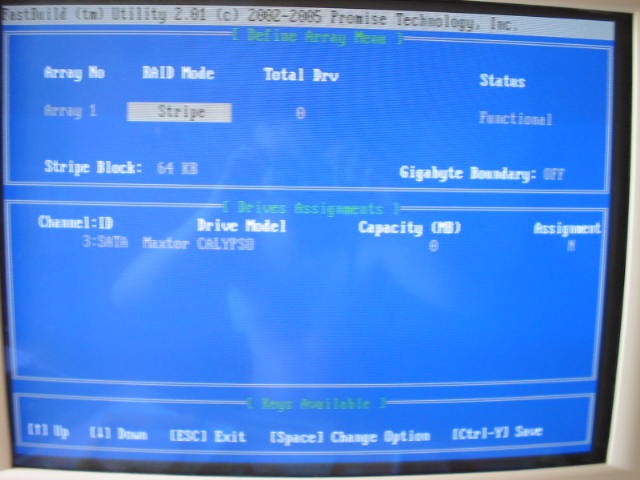

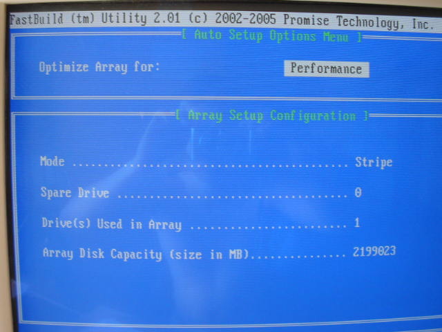

Nun kommt immer die Meldung auf S.9. Dann geh ich ins Bios S.16 (hab mal ein paar Bilder gemacht)
Punkt[1]: Punkt1.jpg
Punkt [2]: Punkt2.jpg....habe gar keine Maxtor Calypso sondern Maxtor Maxline Plus II
Punkt[3]:Enter auf Array1: Punkt3a.jpg
Ich weiß nicht warum die als Calypso erscheint.
Kann sein das es Firmware-spezifisch ist.
Wurde die beim ersten mal als Maxline Plus II erkannt?
Frage ansonsten mal mal beim Maxtor-Support.
Nicht das dort ein Problem mit dem Bios der Festplatte oder Elektronik vorliegt.
Teile mal mit wie die erkannt wurde.

...soweit ich weiss, hat das Bios damals den richtigen Namen angezeigt!
Sieht dann vielleicht nach einem Problem mit dem Bios der Festplatte oder der Elektronik aus.
Setze dich zuerst mal mit dem Hersteller-Support in Verbindung oder rufe an und frage mal nach der Ursache.
