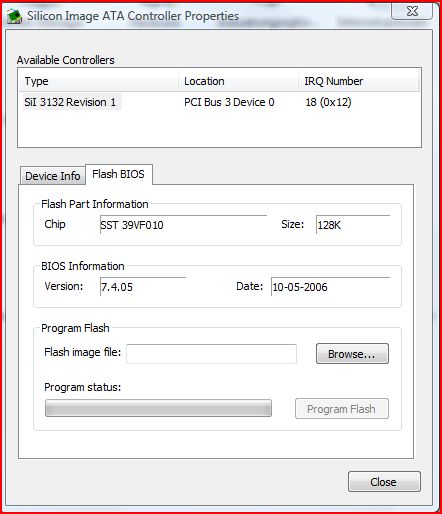

@Black Lion
Ach ja und dieses Silflash hat den Controller auch net erkannt als er noch RAID war, das Tool scheint nutzlos zu sein.
meinst du das ? Ich hab schon 3x neuere Version draufgeflasht , das geht doch .

jo, da gehts. das habt man im übrigen net mehr wenn man auf non-raid flasht. silflash issn konsolenprogramm wo man auch können soll, aber es funzt eben net.
