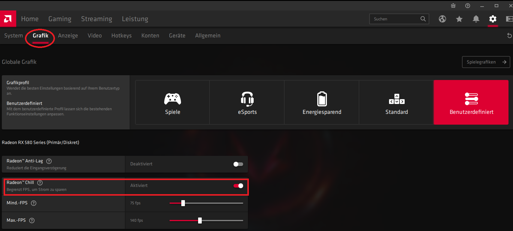

Welchen AMD Treiber hast du installiert? Unter AMD Adrenalin findet man die Option unter:
Beide Schieberegler auf 30 FPS stellen...und fertig :)

Radeon Chill existiert noch und war auch nie weg.
Du öffnest die Treiber software. Dann gehst du auf das Symbol
Rest siehe bild

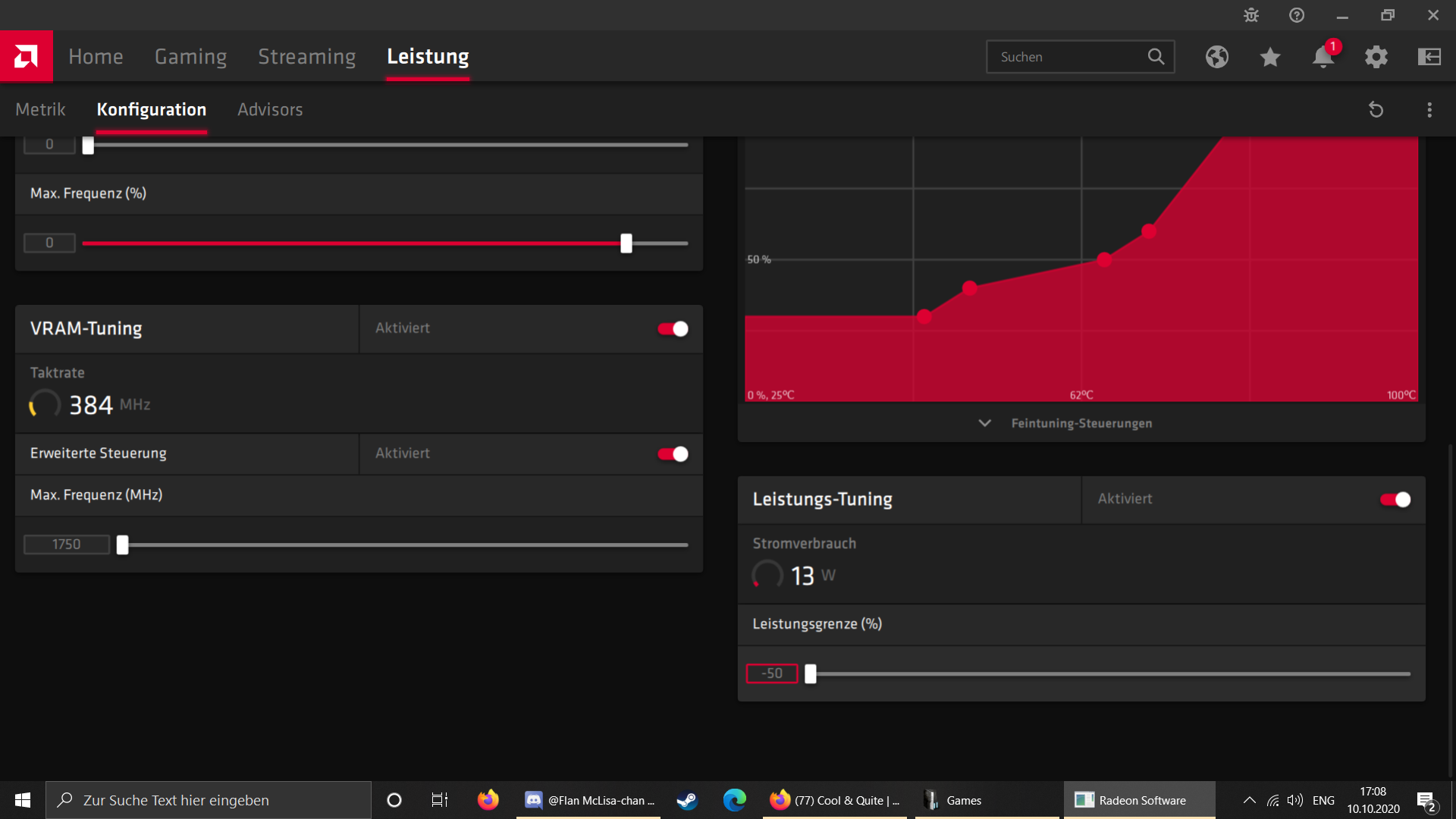

Das erste was Du machen solltest (aber nur wenn Du wirklich absolutes ultra-high-End hast, sonst höchstens -33%) den Power Limiter auf -50% zulässige Maximalleistung setzen, in dem Fall verbraucht meine Grafikkarte im Gamingbetrieb ca. 70 bis 90 Watt, verglichen zu 160, und läuft dabei deutlich leiser. Bei Notebooks wird es sich ähnlich verhalten, ich weiss aber nicht was aktuelle Gaminglaptops an Strom verbrauchen.

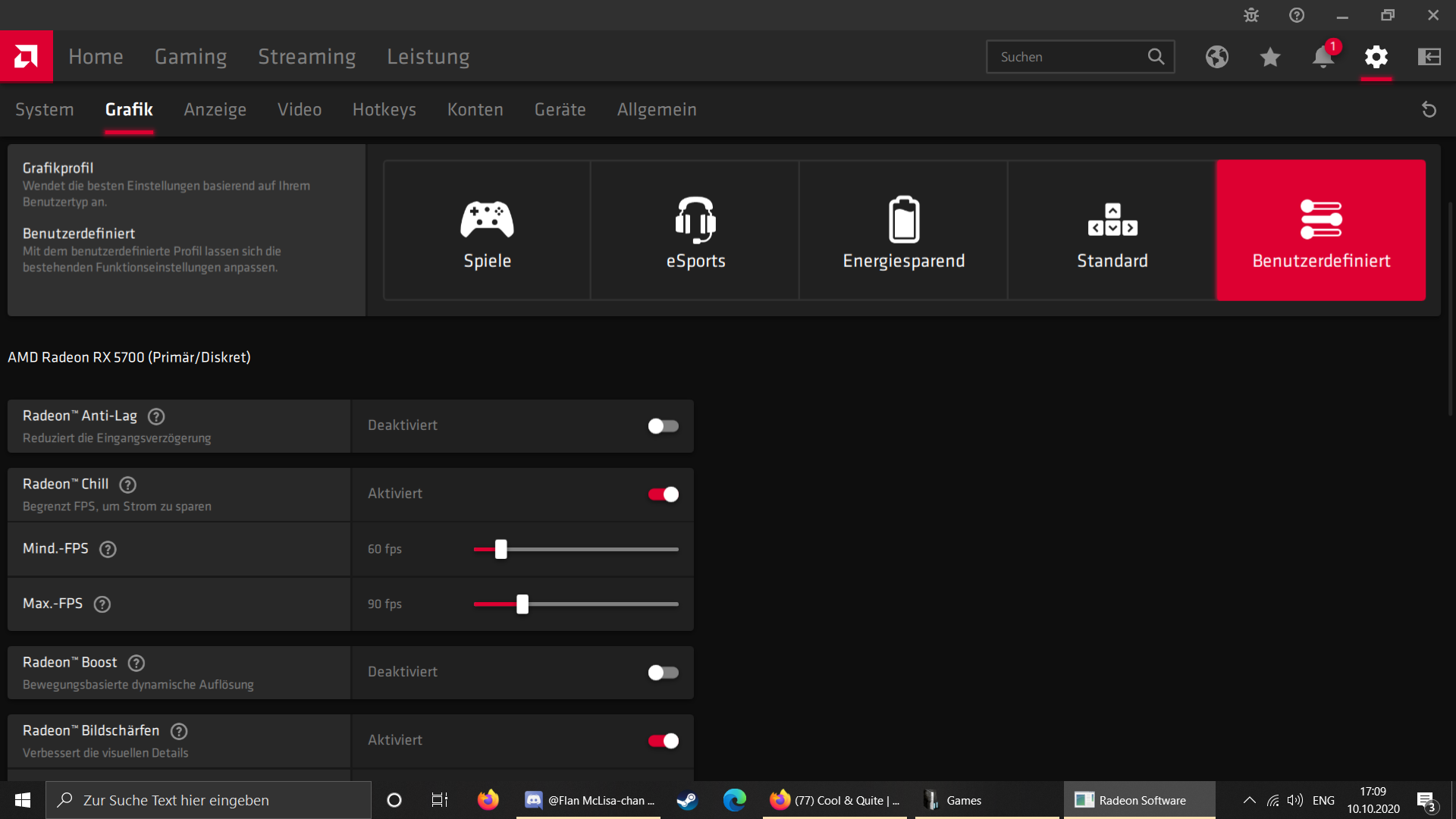

Das zweite ist beim Radeon Chill die Framerate begrenzen, ich habe auf 90FPS während Gameplay und 60FPS im "Ruhezustand" (also wenn man sich z.B. die Umgebung anguckt und die Mouse nicht bewegt) begrenzt. Du kannst beides auf 30FPS stellen.
30FPS ist durchaus schnell genug, der Flight Simulator 2020 hat bei mir maxed-out auch so 30 Frames, aber so ab 40FPS ist wirklich perfekt flüssig, darum solltest Du es auf 40FPS stellen statt auf 30.

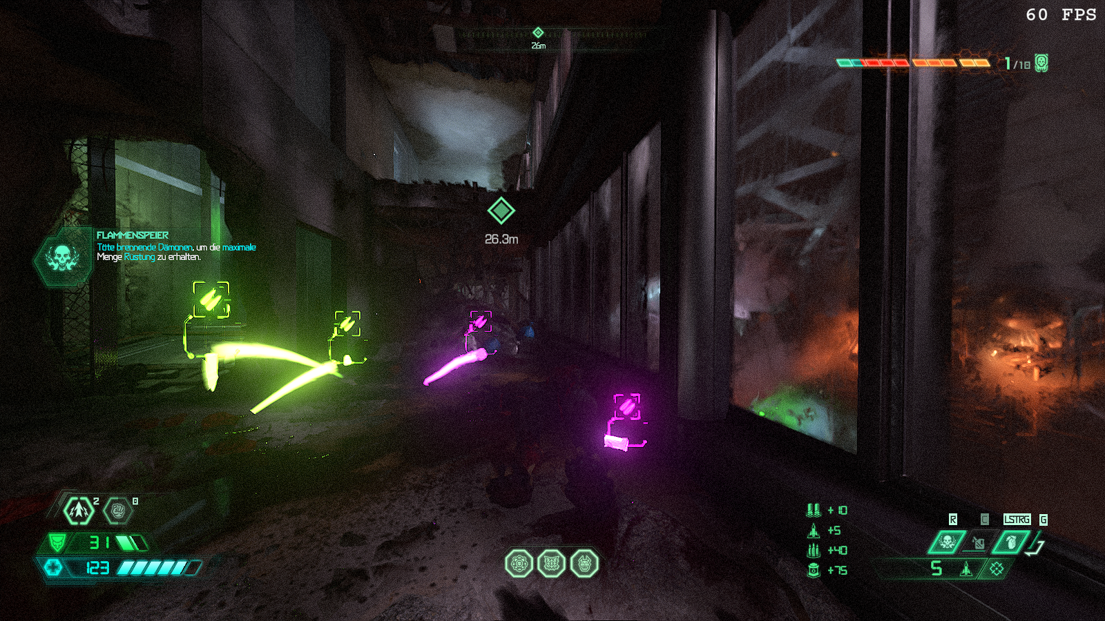

Die meisten Games haben im Grafikmenü auch einen eingebauten FPS-Limiter den man aktivieren kann, wie z.B. Doom Eternal, hier ein Screenshot aus dem (verglichen zum fantastischen Doom 2016) sehr grottigen und arcadig-trashigen und absolut keinen Spass machenden Doom Eternal, durch dass ich mich heute eine halbe Stunde gequält habe bevor die extrem nervigen Jump&Run Einlagen und die langweiligen PS3 Grafik Levels einfach zu schlecht wurden....
