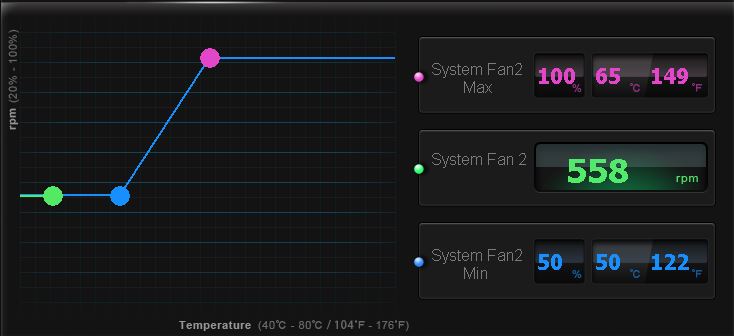

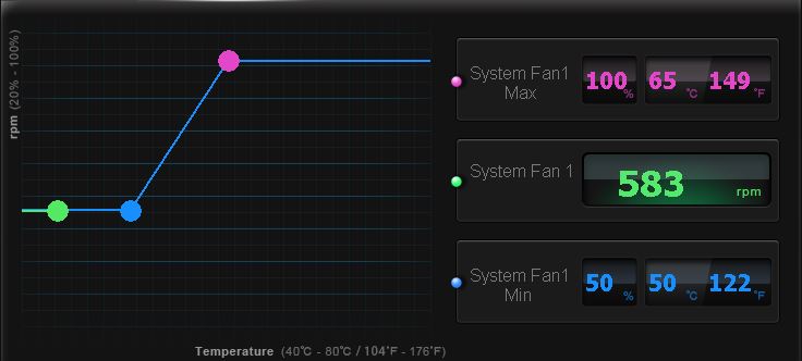

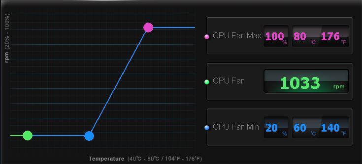

Auch dafür vielen Dank! Tatsächlich Steuern SYSFAN1/2 meine 3 Pin Lüfter. Entweder im Bios - aber viel comfortabler in der "Control Center" Anwendung des Boards, kann man die Werte noch viel besser direkt in Windows einstellen:
Die blaue Linie legt die gewünschte Drehzahl bei entsprechender Temperatur fest. Den blauen Punkt kann man mit der Maus horizontal und vertikal verschieben. Habe es jetzt so eingestellt:
CPU: Lüfter dreht mit 20% (was aktuell ca 1000 rpm beim Boxed Lüfter entspricht) solange die Temperatur kleinergleich 60°C hat. Danach steigt die rpm Zahl proportional zur Temperatur bis bei einer Temp. von 80° der Lüfter mit 100% dreht.
SYSFAN1/2: Lüfter dreht mit 50% (was aktuell ca 560 rpm bei den Enermax Lüftern entspricht - kleiner als 50% kann nicht eingestellt werden) solange die Temperatur kleinergleich 50°C hat. Danach steigt die rpm Zahl proportional zur Temperatur bis bei einer Temp. von 65° der Lüfter mit 100% dreht.

Was haltet ihr an der Stelle von den Einstellungen? Scheinen doch OK, oder?
