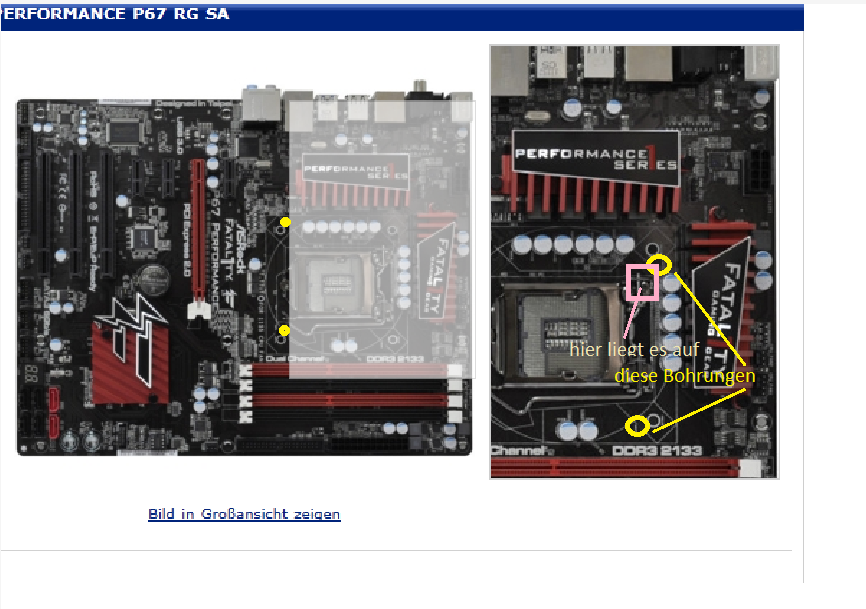

Wer hat diese Kombination. Der V8 soll aufs Board passen, aber es geht nur, wenn ich den Spannrahmen für die CPU demontiere. Das Problem scheinen die Bohrungen zu sein. Für den V8 die sind um 10° nach rechts verdreht.

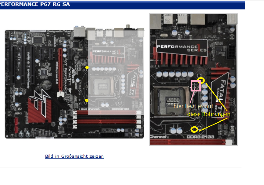

Ich habe das ASRock Fatal1ty P67 Performance.
Die einzigen Bohrungen, die passen, sind die gekennzeichneten.
Wenn ich den Kühler aufsetze, dann stößt ein Bügel der Halterung
an die markierte Ecke des Befestigungsrahmens. Und der Kühler liegt nicht auf derCPU auf.
Nur ein kleines Dreieck von 3x4mm.

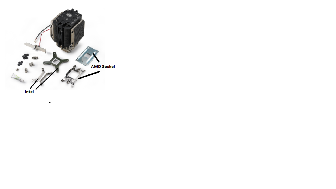

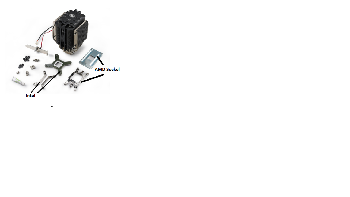

Ich habe ja einen viel schlimmeren Verdacht. Bei meinem V8 ist gar
keine Halterung für 1155 dabei. Ich habe den schon über 2,5 Jahre.
Da ist nur die Rückplatte und die beiden Bügel für Intel.

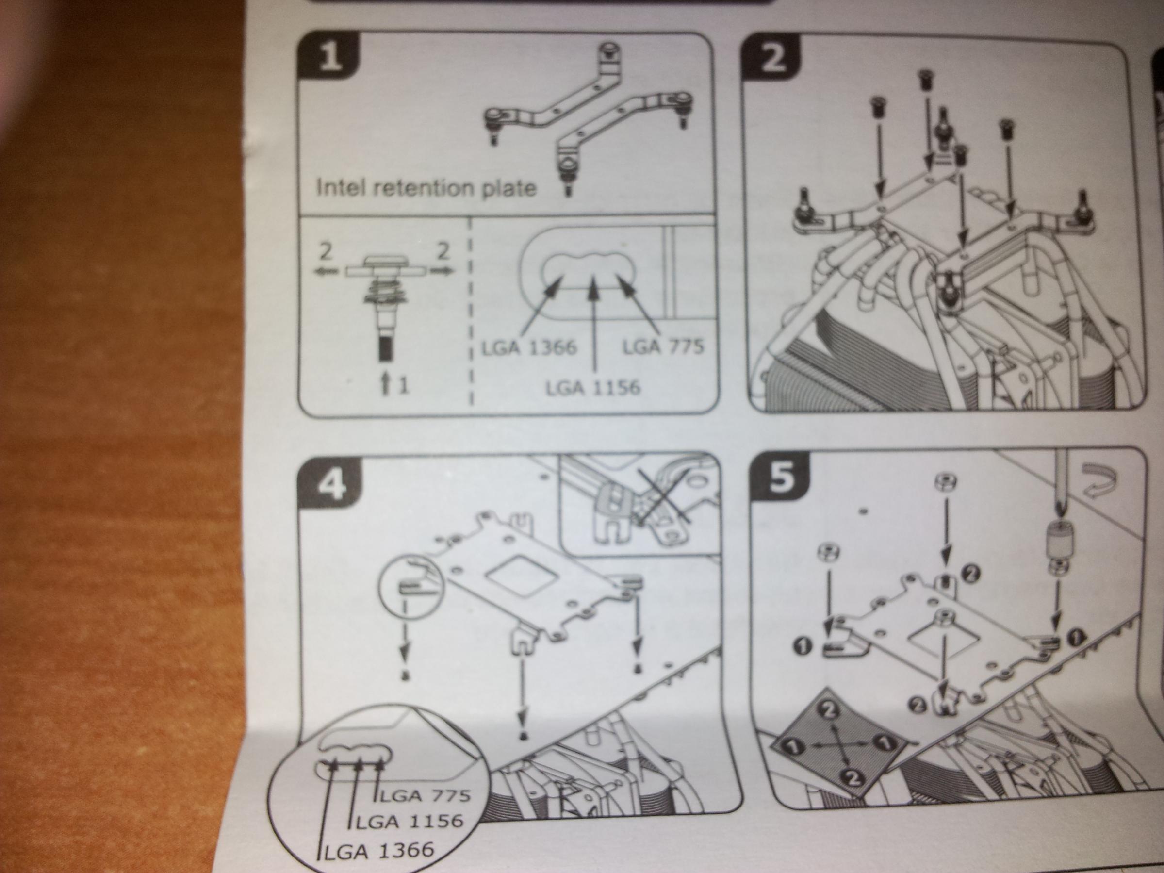

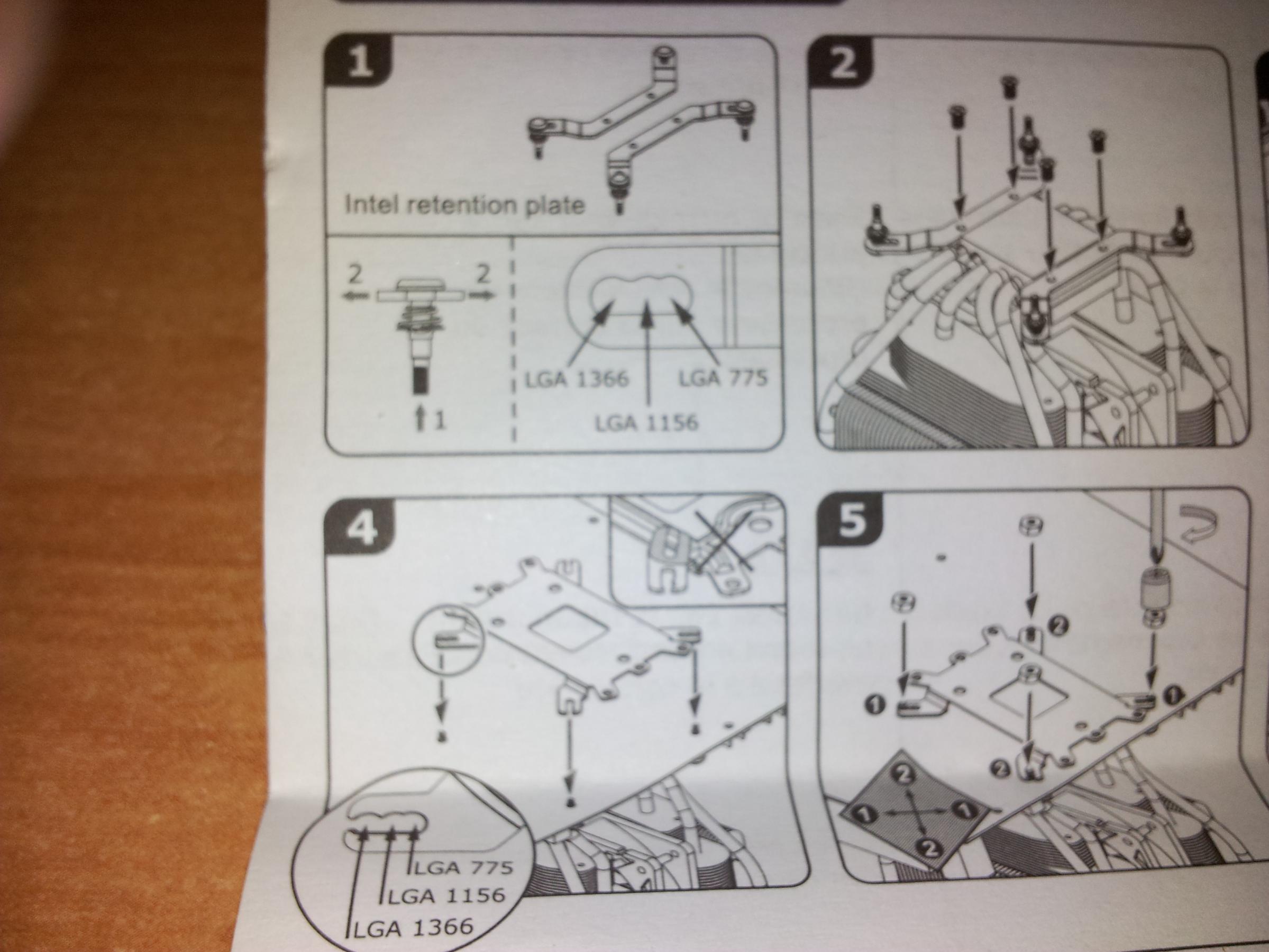

"Da ist doch nichts zum einstellen."
Bei mir schon oO
Schau dir mal Bild 1 und 4 an :D
Da liegt der Hund begraben. Bei meiner Halterung sind NUR jeweils eine Bohrung.
Also werde ich da nichts dran basteln und mich freuen, dass ich es so hinbekommen habe.
