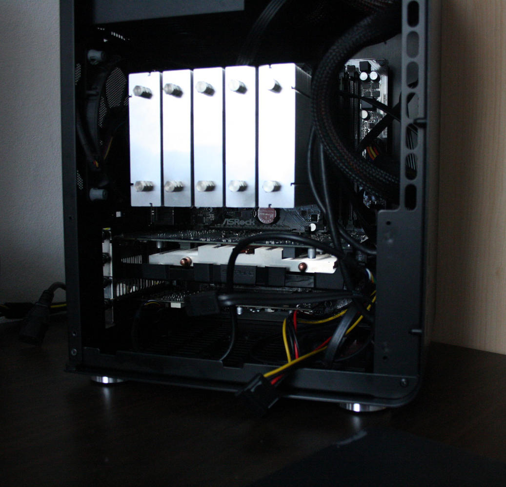

Seit neuestem bin ich Besitzer eines Cooltek / Jonsbo U3 Gehäuse, und wie der Titel schon sagt würde ich gerne das Gehäuse etwas leiser machen, und auch besser Kühlen - der Grund: Die Grafikkarte wird extrem Laut unter Last.
Die Grafikkarte habe ich schon seit etwas längerem und war eigentlich immer zufrieden.
Früher war sie in einem NZXT Gehäuse, so sie von einem seitlichen Lüfter versorgt wurde (etwa 600Rpm). Man muss dazu sagen das das Gehäuse am Boden stand - das U3 steht jetzt auf einer Ikea Tischplatte (Holzimitat, Innen Hohl).
Jedenfalls kam mir die Grafikkarte früher viel leiser vor - auch hat man das Gefühl das es im Gehäuse "hallt"?

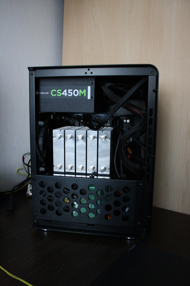

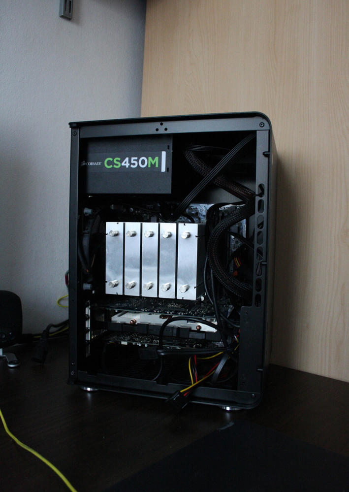

Der aktuelle Stand wie auf den Bildern:
Der i3 wird mit dem hinteren Lüfter versorgt, der die Luft nach innen zieht. Rausgeblasen wird sie durch das Netzteil.
Temps sind im Idle bei 40°C, bei Spielen auf 55°C, im Prime95 auf 70°C.
Hier könnte man auch was verbessern nicht? Eventuell einen weiteren Lüfter nach oben der die Luft in Richtung Netzteil zusätzlich rausbläst?
Der Luftstrom von der Grafikkarte wird zum Teil von der Soundkarte verdeckt.
Die SSD habe ich jetzt oben beim Netzteil temporär mit zwei Kabelbindern befestigt.
Die Temperaturen der GK liegen bei 60 - 65°C bei Spielen - die Lüfter drehen da allerdings extrem hoch - bis auf 55%, und so macht das Spielen keinen Spaß.
Also was meint ihr könnte man tun um das Gehäuse ruhiger zu machen?
Einen 140er Lüfter unten montieren, oder sogar zwei 120er? - Ob das wirklich so einen Unterschied macht, denn Luft bekommt die Karte ja von unten?

Erstmal danke für die Antworten und Tipps.
Also ich habe jetzt den hinteren Lüfter wieder umgedreht und bin mit den Temperaturen zufrieden. Ich dachte eigentlich das es andersrum besser gewesen währe, da der Lüfter dann einen stärkeren Druck auf den Kühler ausübt, aber 33° im Idle, und keine 55° bei Spielen ist ganz gut denke ich.
Davor habe ich das Gehäuse mal geöffnet und wirklich gemerkt wie die ganze heiße Luft nach oben gestiegen ist.
Also das NT alleine hat, wie ihr schon gesagt habt, nicht ausgereicht.
Der Lüfter - der als CPU Lüfter angeschlossen ist, ist im Idle und eigentlich auch in Spielen sogut wie unhörbar.
Das Netzteil ist auch aus dem System nicht raus zu hören - aber das wusste ich schon dank des CB Tests davor.
Bleibt jetzt nur die Grafikkarte die unter last mit Abstand die lauteste Komponente ist.
Dank MSI Afterburner ist sie im Idle jetzt auf 34° bei 20% Lüftergeschwindigkeit.
Bei Spielen dreht sie natürlich auf wobei die Temperaturen noch immer im sehr grünen Bereich sind - 65-70° bei 30-35% Lüftergeschwindigkeit. Hier kann ich noch ein bisschen herumspielen.
Ich muss allerdings dazusagen das die GPU Lüfter ein wahrnehmbares zurren / brummen aufweisen.
Daher werde ich sie vermutlich, bevor die Garantie Abläuft, einschicken um die neu zu kalibrieren.
Somit hat sich das mit den Dämmmatten vermutlich erledigt.
Was noch offen bleibt ist ein zusätzlicher Lüfter, unten der die Grafikkarte versorgt - um diesen noch etwas leiser zu machen.
Wiegesagt das Gehäuse ist unten mit Löchern versehen, wodurch die GK zwar Luft bekommt, allerdings weiß ich jetzt nicht ob der das reicht. Sprich ob sie die Luft die direkt unter der Karte ist, nur "aufwühlt", oder wirlich die Luft ins Gehäuse durch die Schlitze ansaugt.
