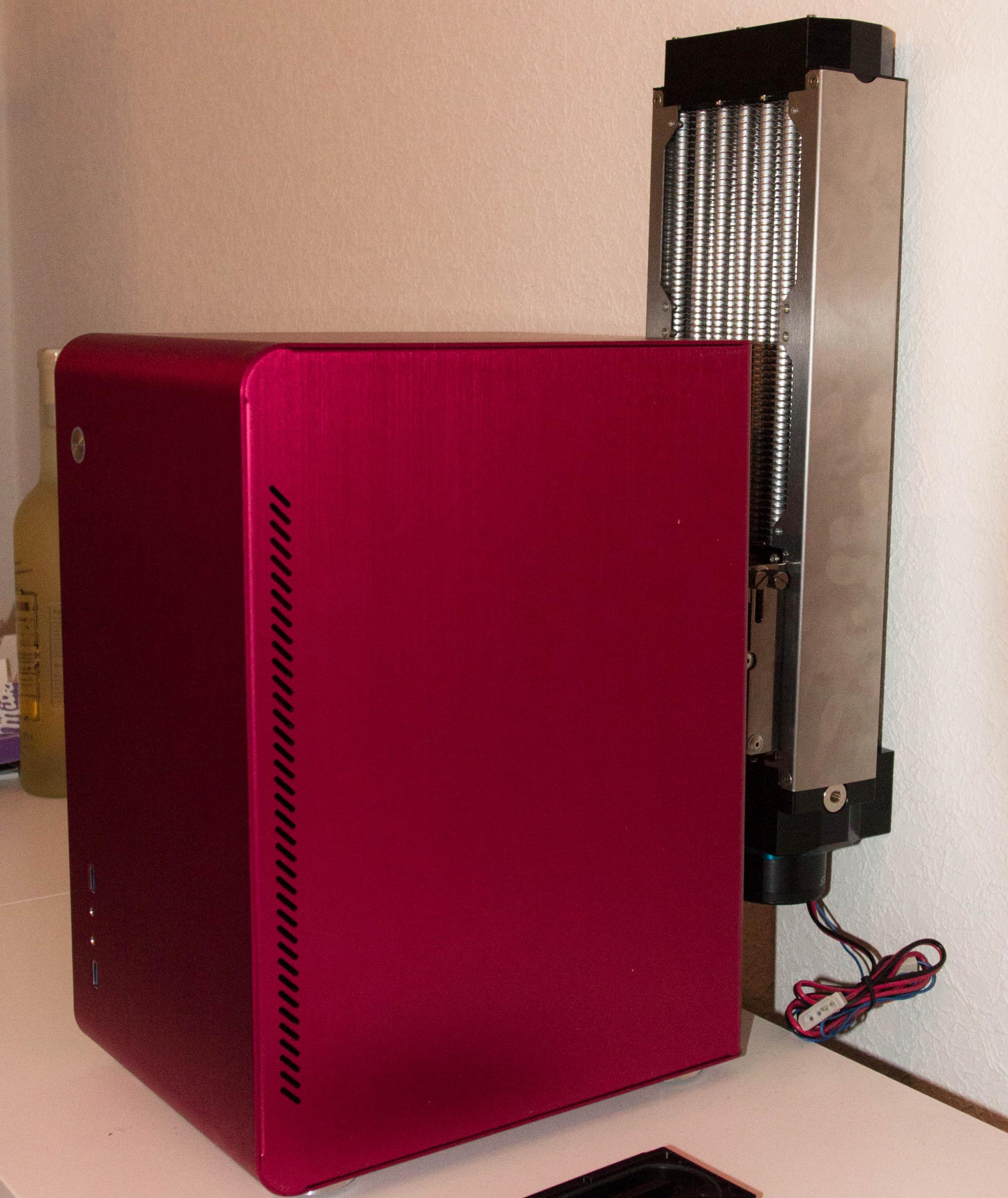

Ich glaube mit dem externen Radiator mit Ausgleichbehälter und Pumpe , dürfte es noch gehen im Gehäuse.
Ja, also platztechnisch im Gehäuse dürfte es mit diesem Schema gut gehen^^
Aber sieht doch etwas komisch aus, wenn der Radiator soweit übersteht... müsste man die Anschlüsse für die Schläuche weiter nach unten versetzen, was glaube ich schwer wird.

Muss ich mal schaun wie ich das anstelle , geplant war eine durchführung durch eine Slotblende.
Der Radiator wird nu extern aufgebaut.

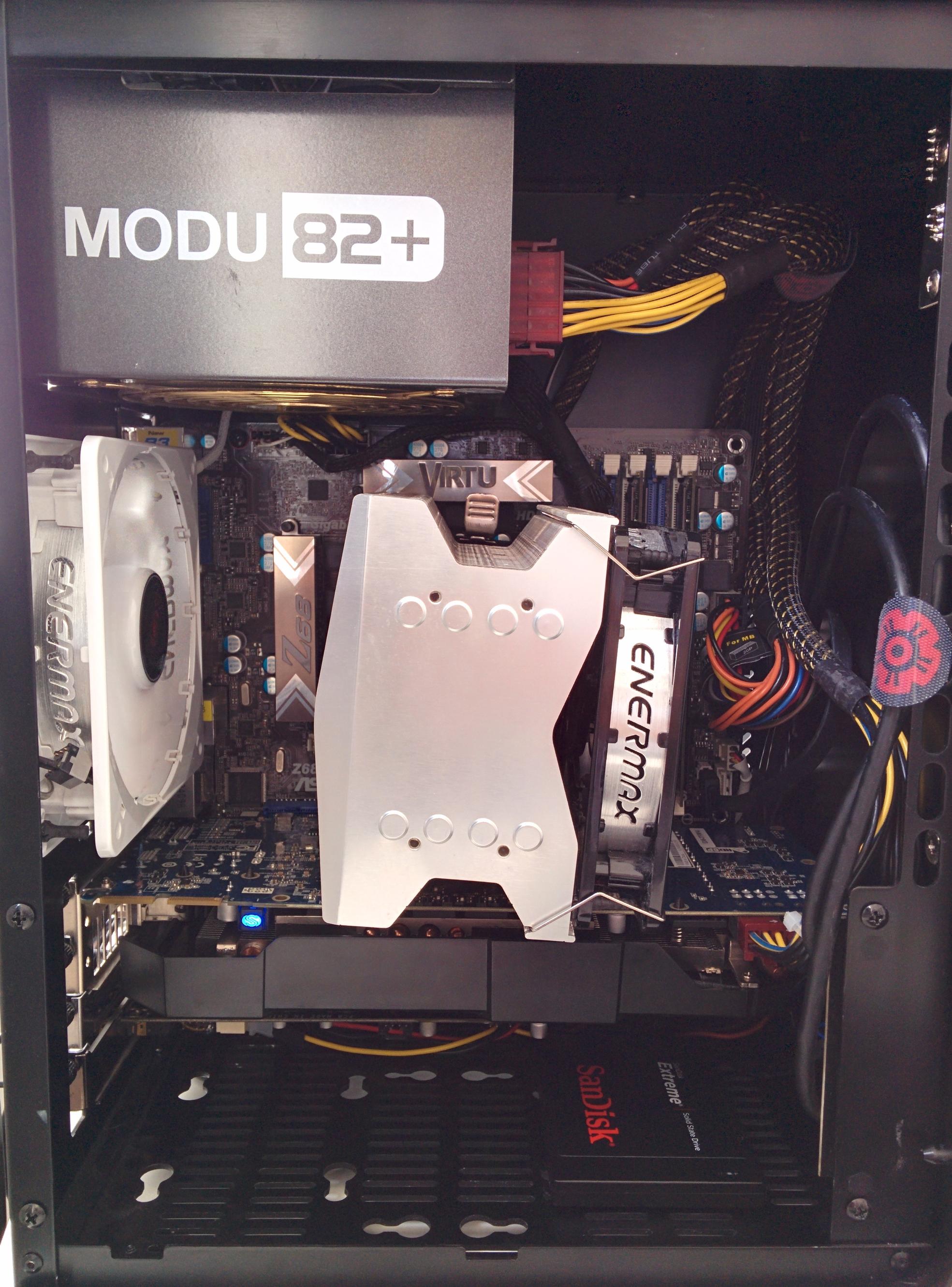

So siehts bei mir aus:
  • Intel Core i5-2500k @ 4Ghz
  • Asrock Z68 Pro3-M
  • 8GB Crucial Ballistix Sport
  • SanDisk Extreme 480GB
  • Sapphire Radeon HD 7950 Boost (270mm lang)
  • Asus Xonar D1
  • Alpenföhn Groß Clockner
Der Kühler steckt in den Sockel 775 Löchern und sieht deshalb etwas schief aus.
Die Sapphire Radeon HD 7950 Boost ist normal 270mm lang.
Durch entfernen des 'silbernen Plastikschmuck' konnte ich 3mm einsparen und die Karte passt jetzt.
War trotzdem ein ganz schönes gefummle. Erst Karte rein, dann Board drunter schieben usw...
  • Extern 3TB über eSATA
