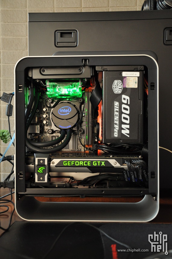

Das war auch meine Frage vor zirka einem Jahr. Prozessor-mäßig gibt es keine Beschränkungen, da funktionieren auch die größten Modelle. Die High-End Grafikkarte darf maximal Dual-Slot sein und zu lang darf sie natürlich auch nicht sein. Speicher musste bei mir Low-Profile sein und selbst der klemmt unter unter dem CPU-Kühler fest. Außerdem war es bei mir wichtig, wo die Stromanschlüsse am modularen Netzteil sitzen, weil die Grafikkarte einen Teil des Netzteils verdeckt.

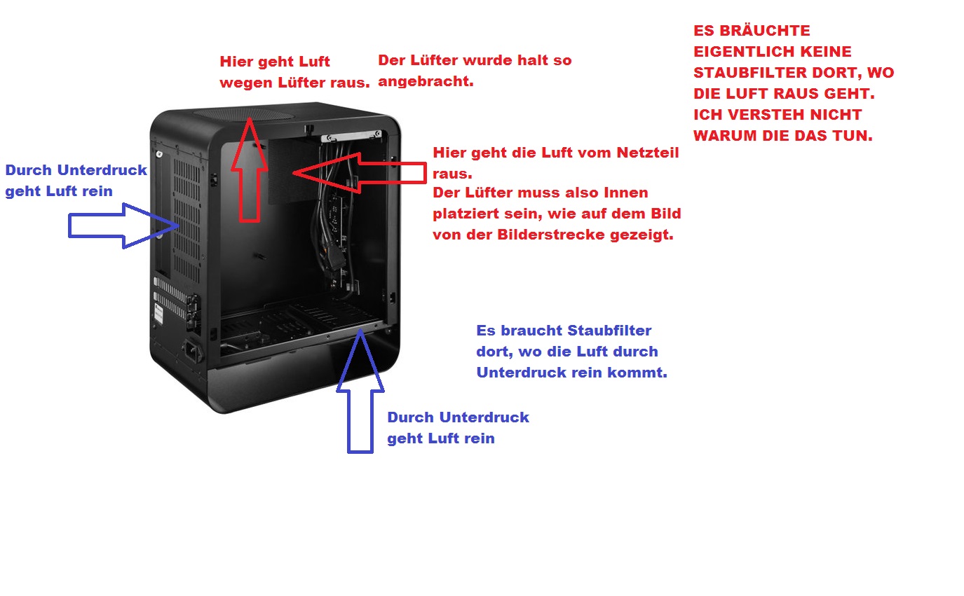

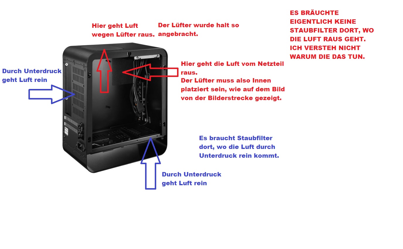

Vom Bild aus gesehen von Innen nach aussen. Es hat n Gitter der nach Aussen (also rechte Seite) führt.
Die Luft generell kommt wohl von oben rein, anders kann ich mir das nicht vorstellen. Sonst müsste man weitere Staubfilter platzieren, vor allem hinten, wenn die Luft raus gehen würde (wegen Unterdruck).
Und für die Grafikkarte ist die Erhöhung vorgesehen wo von unten aus Luft rein kommt.
Kann mir zwar nicht vorstellen, wieso man Luft von zwei Höhen (oben und unten) reinlassen soll. Aber dann müssten wirklich mehr Staubfilter her, wenns nicht so wäre. Sonst würde zu viel Luft raus gehen und dann käme Staub aus allen Löchern (vor allem hinten) rein.
Edit: Boah vergesst mal den Teil was ich geschrieben habe. Ich hab mir die Bilder nochmal angesehen, und kann jetzt verstehen was so geplant worden ist. Aber das könnt ihr ja selbst vielleicht durch Umbauen ändern.
Hier ein Bild mit Text und Pfeile um zu verdeutlichen, was hier gezeigt wird, wenn ich es diesmal nicht falsch verstanden habe:
Oha.. Ich komm mit dem Grammatik mal so gar nicht klar. Tut mir Leid.

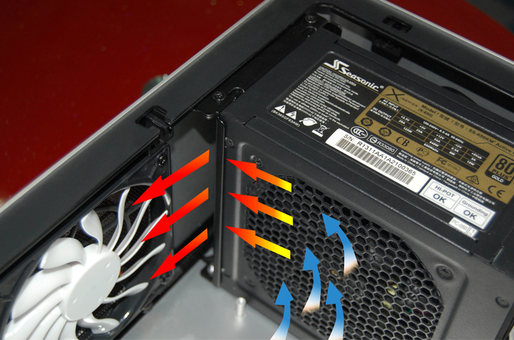

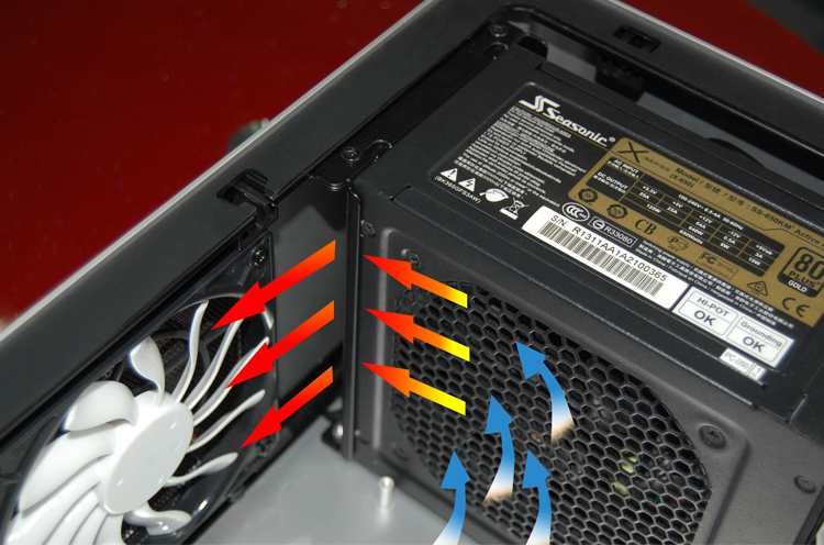

ich finde das Gehäuse auch schick. Außer einer Grafikkarte braucht man heutzutage nichts mehr einbauen, wenn man Spieler ist, der Rest ist auf dem Mainboard onboard. Allerdings habe ich mich auch gefragt, wohin das Netzteil seine Abluft pustet? Dein Bild dazu kann nicht stimmen. Der Netzteillüfter von ATX Netzteilen saugt immer rein. Die Abwärme wird hinten rausgedrückt. Würde in dem Gehäuse, was man so sieht bedeuten, dass es gegen den Gehäusedeckel gedrückt wird. Außer die haben eine Art Ablenkblech drin, was die Luft zum oberen Gehäuselüfter lenkt und damit raus kann. Nur würde es wieder lauter werden befürchte ich.

Das Bild vontic-tac-toe-x-o ist falsch. Dort wo laut Bild das NT Luft ausbläst, saugt es die Luft ein. Also an der rechten Seitenwand. Einen eigenen Luftauslass fürs NT gibt es nicht, weil es vorne im Deckel keine Öffnung dafür gibt. Im Grunde muss diese Arbeit der Lüfter hinten im Deckel miterledigen, was völlig suboptimal ist. Das NT bläst also gegen eine Wand und schiebt sich somit seine eigene warme Luft zurück ins Gehäuse. Das ist dumm designt.

Du kannst bei einem Netzteil nicht die Luftströmung ändern und der ATX Standard sieht vor das die Luft von der Seite angesaugt wird. Dass das Cooltek oben nicht offen ist um die Luft direkt rauszublasen ist mir anfangs auch nicht aufgefallen... sieht für mich extrem ungünstig gelöst aus.
tic-tac-toe-x-o schrieb:
Wut.
Ein Netzteil das so platziert worden ist: https://pics.computerbase.de/6/1/9/2/3/8-1080.1072488824.jpg lässt die Luft dort doch raus?
sayz schrieb:
Genau so ist es. Der Lüfter zieht die Luft aus dem Innenraum an und bläst sie an der Seite raus.
Also jetzt mal langsam. Wie man auf den Bildern (ohne verbaute Hardware) sieht, gibt es an der Seite (wo der Luftauslass ist) keine Befestigungsmöglichkeiten für das NT. Diese sind oben (also unter dem Deckel) verbaut. Alle ATX-NTs haben ihren Luftauslass dort, wo sie auch verschraubt werden. Ergo bläst das NT nach oben die warme Luft gegen den Deckel und nicht zur Seite. Man muss allerdings zweimal hinsehen um das zu bemerken. Die Montage mit Luftauslass zur Seite wäre auch deshalb nicht möglich, weil es dafür noch Aussparungen für das Netzkabel und den Power-Switch geben müsste. Die sind aber nicht da. Der Platz ist nur unter dem Deckel zu finden.
Edit: Irritierender weise ist bei der rechten Seitenansicht des geschlossenen Gehäuses auch kein Luftauslass zu sehen. Scheint von Innen also eher sowas wie Filz zur Unterlage/Dämmung zwischen Case und NT zu sein.

Zum Luftstrom hat ITX schon alles richtiggestellt, also nur als Anmerkung zu den Staubfiltern:
Es ist durchaus sinnvoll im Deckel Staubfilter unterzubrigen. Ohne diese rieselt der Staub im ausgeschalteten Zustand in den Rechner.
Ich persönlich denke nicht, dass der Luftstrom am Netzteil dramatisch ist. Bei einem Markennetzteil der Mittelklasse drehen die Lüfter auch unter Last so langsam, dass die abzuführende Luft von dem einzelnen Lüfter im Deckel abgesaugt werden kann, auch wenn die Luftstromführung nicht optimal ist.
