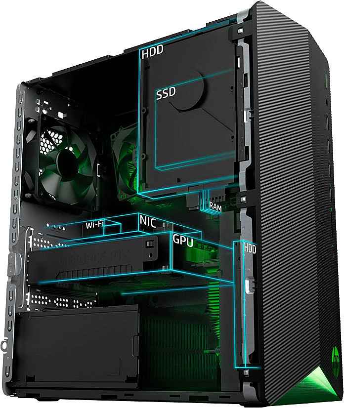

Ist ein HP TG01-2202ng. Der Noctua NH-D15S kostet etwa genau so viel, würde der rein passen?

Der Noctua ist 160mm hoch, dein Gehäuse 155mm breit. Rechne selber aus ob das passt.
Wenn überhaupt würde ich nach nem low Profile Kühler gucken, in die katastrophalen HP Gehäuse passt sonst nichts gescheites rein, shadow Rock LP oder so.

Ah, kein Kaufgehäuse, sondern eins von einem Komplettrechner. Da gibt es leider auf Geizhals keine Angaben zur maximalen Kühlerhöhe. Da müsstest du selber ausmessen, wie viele Millimeter es vom Board bis zu Kante sind. Davon sind dann nochmal einige Millimeter abzuziehen.
Falls die Angabe von 15,54cm aus den technischen Daten für die Außenbreite stimmt, dürften nicht mehr als etwa 11cm für den Kühler übrig bleiben. Da wird der verfügbare Platz für die allermeisten Tower-Kühler zu eng. Die Ansage von @DuckDuckStop zu Low Profile ist da schon passend. Der NH-D9L könnte gerade eben passen, oder halt ein Top-Blower wie der Shadow Rock LP.
Man achte auch auf den Gehäuselüfter der da noch im Weg ist. Im Grunde solltest du den jetzigen CPU-Kühler abmessen und schauen was es dahingehend sonst noch bei Geizhals gibt. Da es unklug wäre den Gehäuselüfter bei nem neuen CPU-Kühler dann zu entfernen, damit dieser rein passt und du dann daraufhin noch weniger Luftzirkulation im Gehäuse hättest.
Außerdem sollte der neue Kühler nicht zu weit an die Seitenwand gehen, falls es ein Top-Blower ist, da dort keine Lüftungsschlitze sind. 2-3cm Abstand sollten es also sein. So bleiben realistisch vielleicht 11cm Höhe übrig. Somit würde ich mir den Noctua NH-L9x65 mal ansehen.
Als Tower halte ich ca. 13cm für realistisch, womit zumindest ein Arctic Freezer 13 passen würde.
