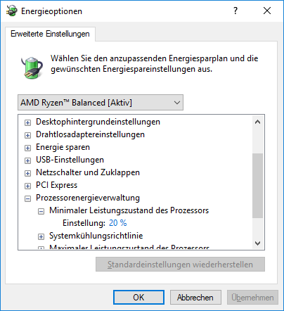

kann er gar nicht , im IDLE taktet er mit 2000 - 2200 ...
funktioniert seitdem ich bei win 10 bei Energieoptionen - Zusätzliche Energieeinstellungen - Ryzen Balanced , Energieeinsparungen ändern , Erweiterte Energieeinstellungen ändern , Prozessorenergieeinstellungen ändern , Minimaler Leistungszustand - einen Wert eingeben kann , derzeit 20 % - vorher stand dort immer 100 % und war ausgegraut , hat sich irgendwann im Laufe des letzten halben Jahres geändert

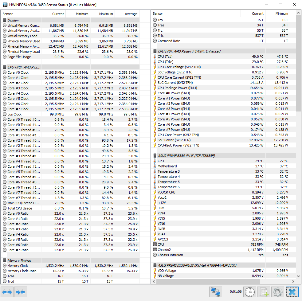

Das Ryzen Profil ist alt, ich meine sogar zwischenzeitlich überflüssig. Geht deine Spannung VCore auch sauber runter idle? Aber BTT...
betrachte HW info ... , nen Messgerät ranhalten werde ich nicht , da stehen 0.769v bei den 2 - 2,2 Ghz , ergo ja - denke ich
auch CPU-Z zeigt niedrige werte
