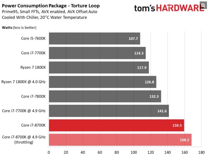

https://www.tomshardware.co.uk/intel-coffee-lake-i7-8700k-cpu,review-34037-12.html
selbst weit über 4 Ghz noch sehr linear.

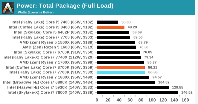

Edit: Auch beim i7 8700K fällt auf welche Diskrepanz es da teils von OEM zu OEM Konfig gibt
https://www.anandtech.com/show/1185...-lake-review-8700k-and-8400-initial-numbers/5
Das können 86W CPU Package bis 160W sein, alles drin. Je nach Board halt.
