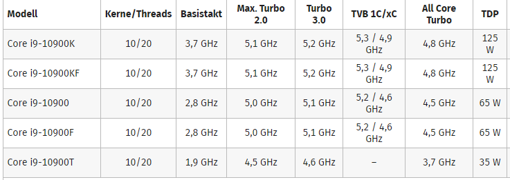

Welche Kastraktion?
Intel garantiert eine BaseClock von 3700Mhz bei 125W Verbrauch.
Alles darüber ist Turbo (von bis zu) und keine Kastaktion.
Habe das Produkt mit dem Wissen gekauft und bin in sofern zufrieden, dass die CPU auch bei „schwerer Last“ ca. 4400Mhz erreicht.
Gruss
Edit, zudem gibt man mir die Möglichkeit, die CPU nach eigenem Ermessen auch mit „Vollgas“ zu betreiben, mit entsprechenden Folgen.
Jetzt kreidet man Intel natürlich an, diese Möglichkeit optional zu bieten.
Egal,wie mans macht, macht mans falsch
