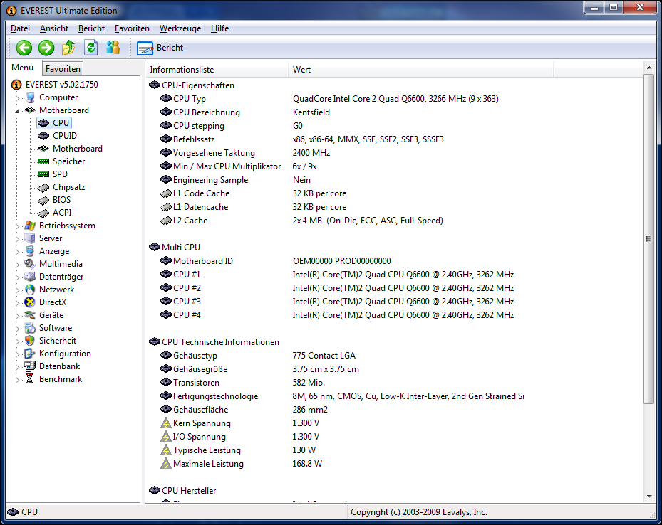

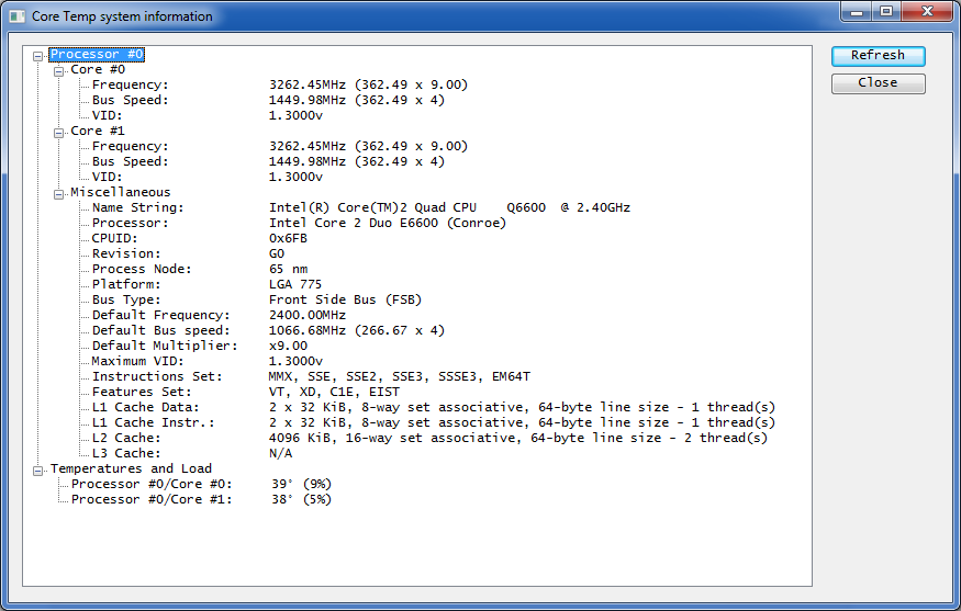

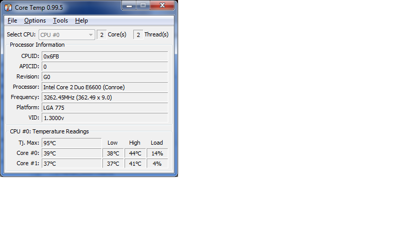

Habe mir letzens Core Temp runtergeladen und wollte mal schauen wie heiß mein CPU wird und stelle fest das das prog einen E6600 anstatt einen q6600 erkennt.
Müssten da nicht 4 Kerne zu sehen sein?
Wie kann das sein?
Wurde ich beim Kauf beschiessen habe denn CPU nähmlich noch nicht in der Hand gehabt.
Betriebssystem Windows 7 64 bit.

Was kann ich da machen?
So habe das problem gelöst.
Mein Rechner lief jetzt schon seit 2 Jahren nur mit 2 CPU's :(.
Waren im BIOS Ausgeschaltet.
Wurde bestimmt zur Sicherheit gemacht damit der CPU nit überhitzt weil der schon vom Werk OC war.

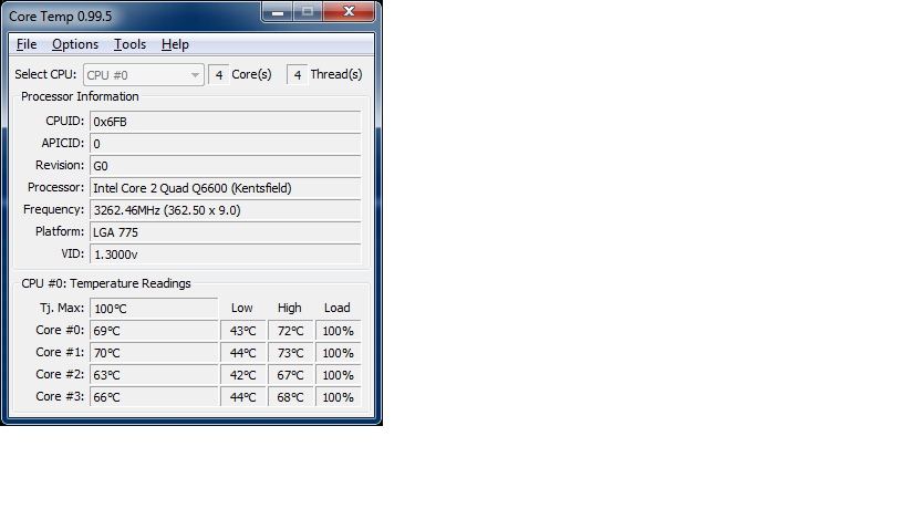

Jetzt kann ich wieder meinen FSB runterschrauben :( werden jetzt einzeln bis 65 grad warm.
Denke mal das ist zu warm, oder?

wenn bereits im Idle so warm, solltest du deinen FSB etwas zurücknehmen
oder besser kühlen
Die Kernen dürfen bis zu ~100°C warm werden, erst dann schalten sie ab.
Viel genauer ist aber die "distance to TJ Max". Diese sollte am besten nicht unter 10K fallen.
65°C absolute Temperatur befinden sich auch mit Berüchsichtigung aller mit absoluten Temperaturangaben verbundenen Berechnungsfehlern im tief grünen Bereich.
PS: Auf welchem Takt, bei welcher Core Voltage und mit welchem Kühler läuft er denn im Moment?
MfG Mo

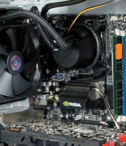

Ja meine Kerne werden ja bei volllast so heiß.
Hier mal ein paar pics.
Habe noch vor für die Wasserkühlung einen besseren Lüfter zu Kaufen mit 170m³h :).
Wird dann wohl Kühler. Habe jetzt einen Lüfter von Coolermaster SFA1225LU-12N habe aber keine Ahnung was für werte der Lüfter hat. Denke aber mal das der Lüfter mit 170m³h ein wenig mehr drückt^^.
Und die Wasserkühlung ist von Asetek.

Wo kann man denn denn Tjmax auslesen bzw. sehen wie viel % man noch von der Notabschaltung entfernt ist?
In Core Temp klickst du den Button Options, wählst Settings und setzt einen Haken bei Show Delta to Tjunction max temp.

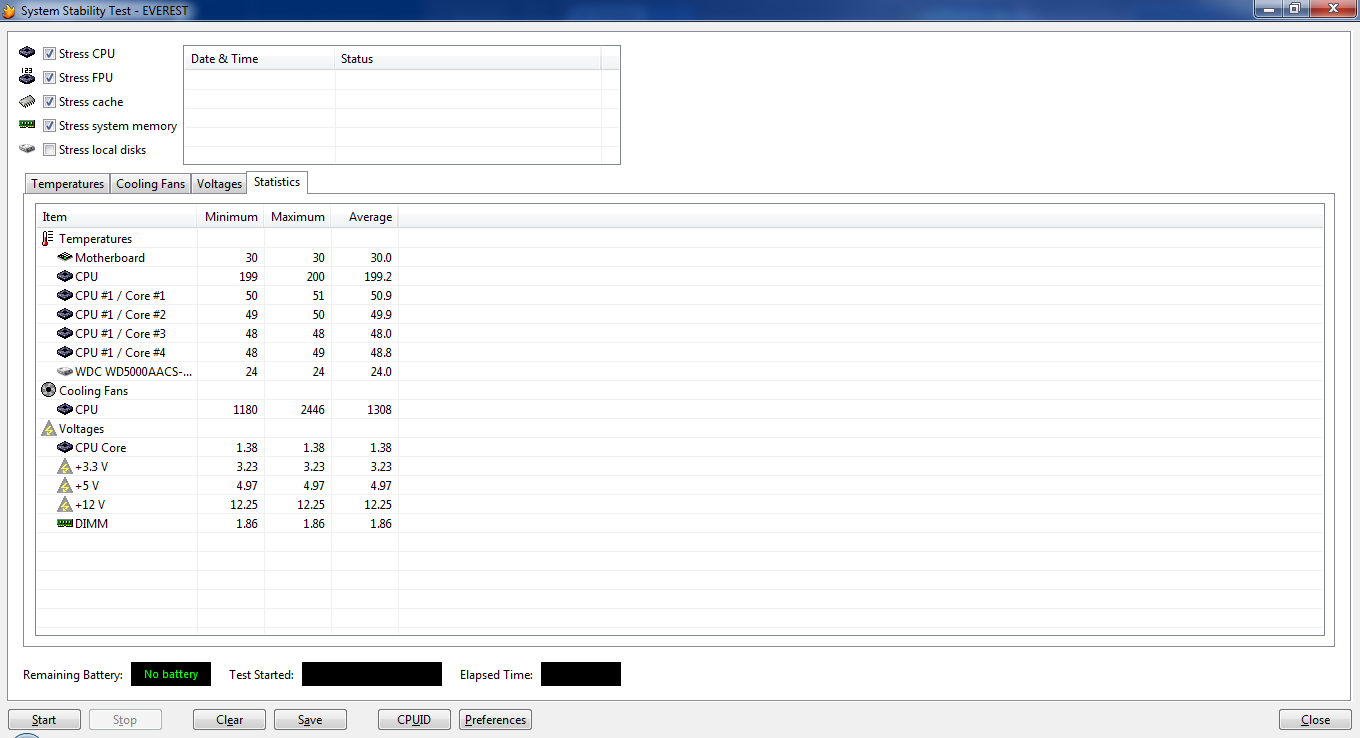

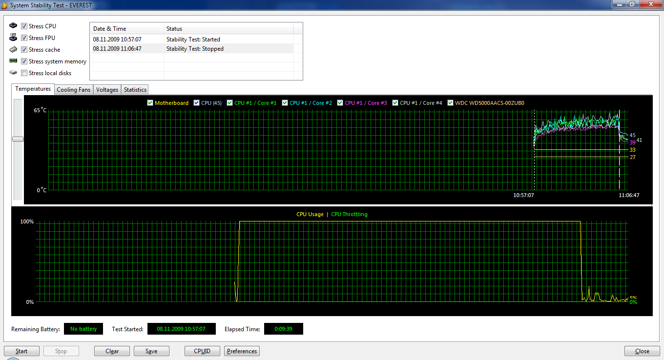

Habe gerade mein CPU auf 3,6 GHz übertaktet und dabei ist er ständig abgestürzt.
Liegt das daran das ich nur 6400er RAM habe oder woran liegt?
Habe meinen jetzt auf 8x400 und er wird nicht heißer als 60°C da dachte ich mir das der CPU mehr vertagen kann.
Oder kann ich nur noch denn Multi auf 9x stellen?
Habe das in Everest gesehen kann das stimmen?
Bzw. ist euch so ein Fehler schon öfters aufgefallen?
Und zumal ist mir aufgefallen das mein Rechner beim Hochfahren ab und zu hägen bleibt.
Woran kann das liegen? Vielleicht an BIOS?
