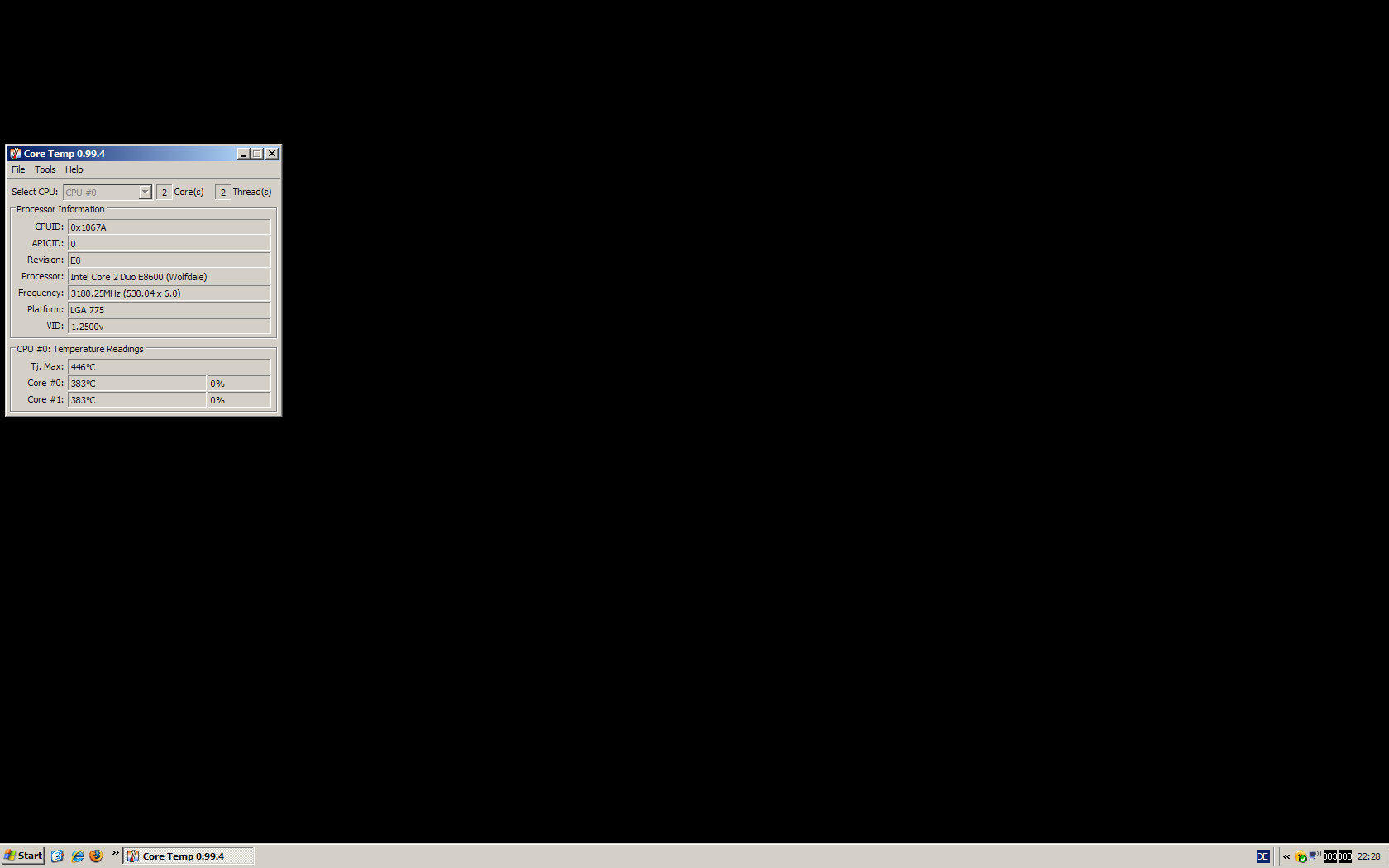

Lass dir von den Tools die Entfernung zur Tj.Max "berechnen" (Delta-Wert), dann ist es egal, welche Tj.Max angezeigt wird. Ob 95, 105 oder von mir aus 278°C, die Entfernung ist immer gleich.
Sollte sich die CPU nicht bei ~ 0°C DeltaT ausschalten, liegt eine unsaubere Kalibrierung seitens Intel vor. Der CPU schadet es trotzdem nicht, zumal das nicht der einzige Schutzmechanismus ist. Mal abgesehen davon, dass die ausgelesene "Temperaturen" nicht für eine thermische Validierung gedacht sind.
So gesehen schliesse ich mich deinem obigen Statement an: solange sich das System nicht ausschaltet ist alles in Ordnung. :daumen:
Edit: ich hab z.B. Idle Temperaturen von 383°C (siehe screen):
