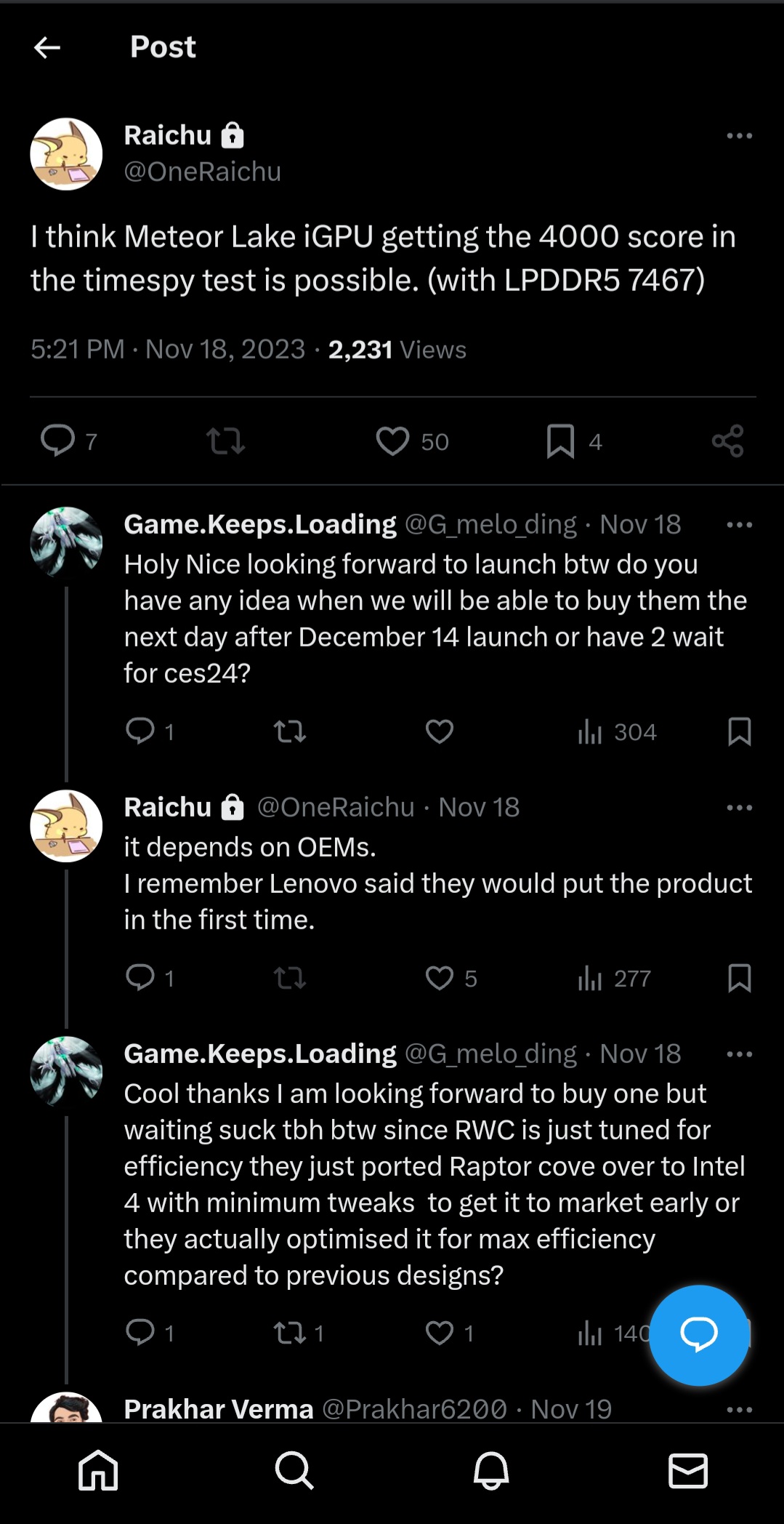

Philste schrieb:
Laut Raichu erreicht die MTL iGPU mit LPDDR5x-7567 über 4000 Punkte im Timespy.
Wann soll denn das gewesen sein? Hast du da noch die Quelle? Weil ich kann dazu nichts finden. Auf solche Ergebnisse würden sich doch auch Webseiten wie Wccftech, Videocardz stürzen. Aber da ist nix.
Raichu ist mittlerweile auf Follower only, seitdem scheinen die meisten Newsseiten nichts mehr zu teilen, haben wohl akzeptiert dass das so ist und veröffentlichen nichts. Aber er hat z.B. auch im Sommer schon Sierra Forest mit 288 Kernen in einem kryptischen Tweet geleakt, ist tatsächlich auch nix rausgedrungen. Deswegen hab ich auch nicht unbedingt vor jetzt hier Screenshots reinzupacken.
Edit: Ok, im Anandtech Forum ist es auch zu sehen, von daher:
Reaktionen: franzerich

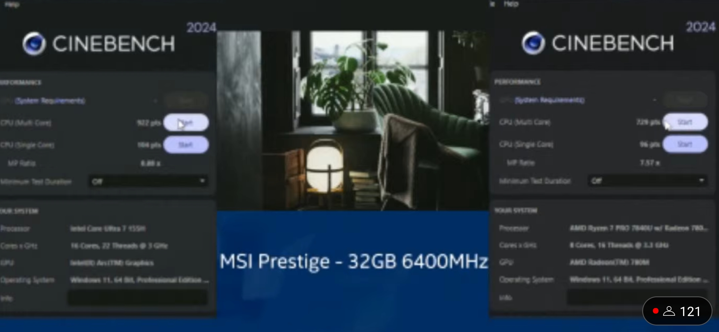

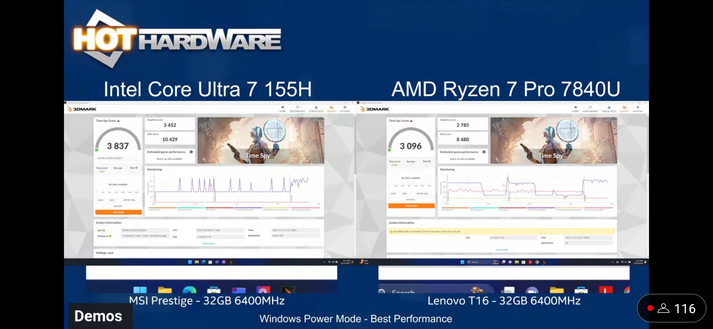

Gerade live auf Youtube bei HotHardware:
Das Gesamtpaket ist viel besser als bei Raptor Lake, wobei sich die Grafik deutlich abhebt. Das ist für thin and light Geräte, die oft ohne dGPU auskommen, schon ein starkes Plus. Die NPU ist natürlich auch ganz nett, aber für viele derzeit eher noch uninteressant. Wird aber zukünftig immer wichtiger werden, weil jetzt erst die Hardware in Masse rauskommt und immer mehr Software darauf angepasst wird. Beim Software Support ist Intel auch überlegen, wie zu sehen war. Auf die Tops alleine kann man nicht schauen.
