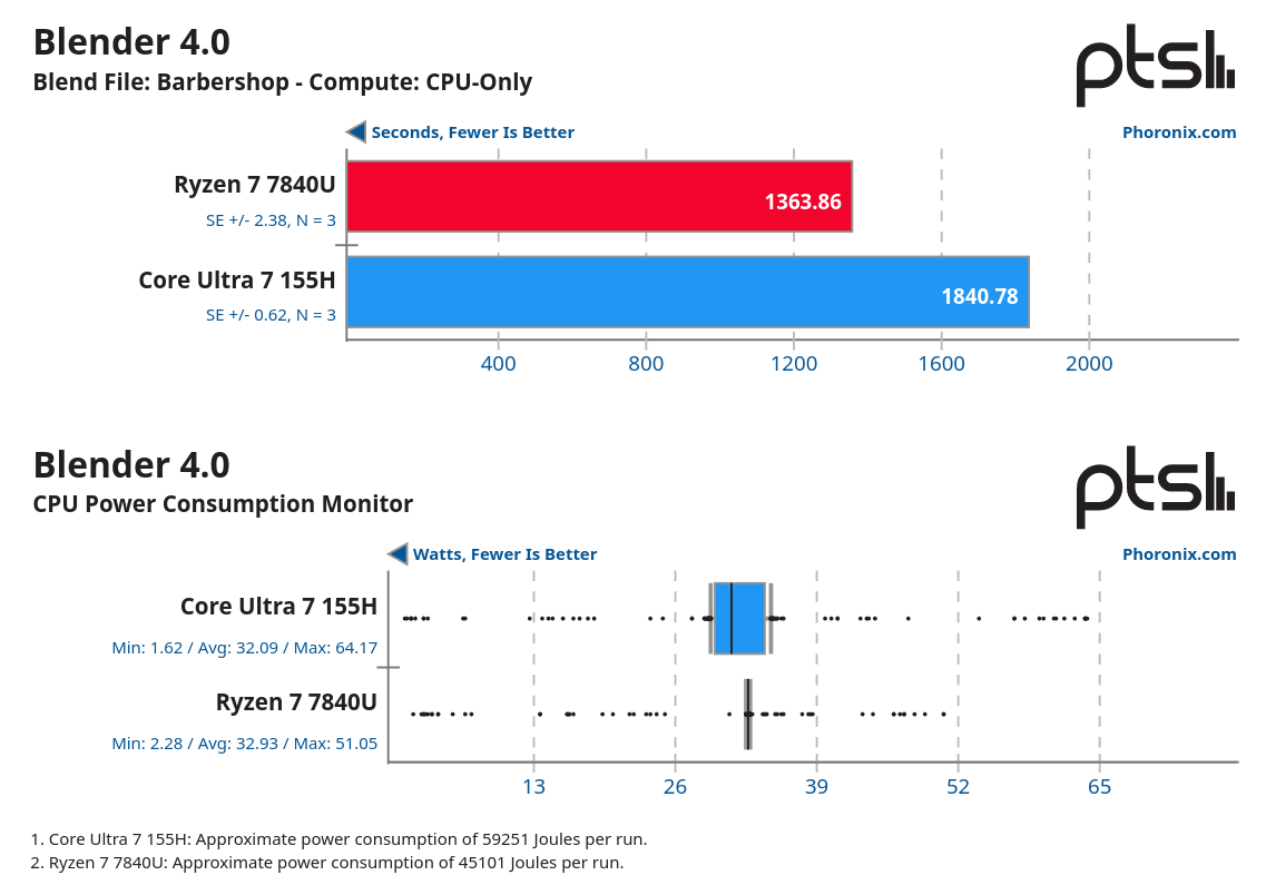

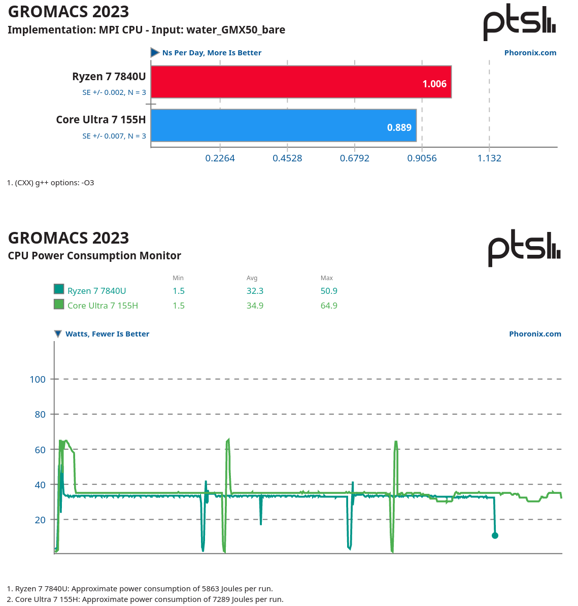

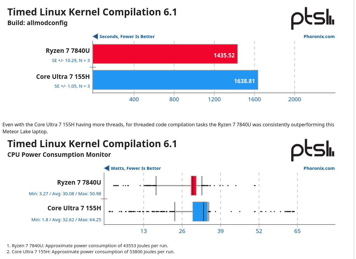

mkl1 schrieb:
Doch unter Volllast gibt es die Verbesserung, wie kommst du auf Idle?
Screenshot 2023-12-21 at 08-06-22 Intel Core Ultra 7 155H Meteor Lake vs. AMD Ryzen 7 7840U On...png
Screenshot 2023-12-21 at 08-10-51 Intel Core Ultra 7 155H Meteor Lake vs. AMD Ryzen 7 7840U On...png
Screenshot 2023-12-21 at 08-16-28 Intel Core Ultra 7 155H Meteor Lake vs. AMD Ryzen 7 7840U On...png
Screenshot 2023-12-21 at 08-16-51 Intel Core Ultra 7 155H Meteor Lake vs. AMD Ryzen 7 7840U On...png
Das zieht sich so durch alle Benchmarks. Keine Ahnung woher dein Slide ist, aber das Groß der Datenlage zeigt in eine andere Richtung. Mag sein dass Intel bei nahe 90W oben raus mehr zulässt, nur ist das dann kein Leistungsbereich mehr, den man in ein Notebook betreiben möchte.
Und bezüglich Idle müssen wir uns auf die Daten verlassen, die Intel bereitstellt, denn nur die haben aktuell die Software in house, die den niedrigen Idleverbrauch überhaupt ermöglicht. Bei Testgeräten mit aktuellem Softwarestand ist der Idleverbrauch noch nicht deutlich unter Phoenix, wie Intel in ihrem Werbematerial feiert:
Was haben die Phoronix Benchmarks mit dem pcode Update zu tun? Phoronix nutzt das Acer mit Bios 1.01, der pcode Update ist hier noch nicht mit drin.
Die Effizienzkurve ist von Golden Pig, der den ausführlichsten Test erstellt hat: https://www.reddit.com/r/hardware/c...ble_reason_why_meteor_lake_reviews_have_been/
Allerdings hat er erst danach das pcode aktualisiert. Du kannst auch die Werte von Ultrabookreview mit dem Zenbook nehmen, aber auch hier wurde erst nach dem fertigen Test das Bios aktualisiert.

Das sind Verbesserungen unter Volllast unter Verwendung aller Kerne.
Also er sagt was anderes:
After updating the pcode, there will be a significant improvement in low power consumption and energy efficiency, and the measured U7 155H can have about 10%, compared with the 7840HS, the inflection point has been reduced from 50W to about 35W, which is a significant improvement, but the difference is only 3% under high power consumption.
  • Bessere Energieeffizienz in Idle
  • 10% im Mittelfeld, was nicht ausreicht um Phoenix einzuholen
  • 3% unter Volllast, was nicht ins Gewicht fällt.
mkl1 schrieb:
Bios 201
CineBench R23: CPU 12048 pts (best run), CPU 11126 pts (10 min loop test), CPU Single Core 1751 pts (best run);
Bios 203
CineBench R23: CPU 13873 pts (best run), CPU 12132 pts (10 min loop test), CPU Single Core 1761 pts (best run);
Da steht aber nichts von Verbrauch. Das CPUs schneller werden wenn die TDP-Grenze nach oben gesetzt wird ist nichts neues. Und das ist hier passiert.
Reaktionen: Sweepi
Wo spricht er denn da vom genau vom Idle? Das pcode behebt irgendein Problem beim Scheduling zwischen den P und E Kernen, weswegen die SC Last nicht profitiert. Wie kommst du auf Idle, was sollte damit verbessert werden? Es wird die Performance in Multithread Anwendungen verbessert (je nach Benchmark mutmaßlich). Und wie kommst du jetzt auf 3%? Bei 28W geht es von 10600 auf 11800 Punkte, das sind gut 12%. Oberhalb von 28W ssieht es nicht viel anders aus.
Der Verbrauch wird doch mit angegeben, du hast Performance und Verbrauch in der Kurve drin. Performance steigt bei gleicher Leistungsaufnahme.
mkl1 schrieb:
Wo spricht er denn da vom genau vom Idle? Das pcode behebt irgendein Problem beim Scheduling zwischen den P und E Kernen. Wie kommst du auf Idle, was sollte damit verbessert werden?
Ja, es behebt das Problem, das der Compute-Tile im Idle nicht deaktiviert wurde. Denn sonst kommt Intel nicht auf seine -79% gegenüber Phoenix beim nichts tun.
Aber du kannst schon Englisch?
"there will be a significant improvement in low power consumption" -> Idle.
Multithread = Alle Threads sind ausgelastet. Hier erreicht man mit Scheduling nichts. Hier erreicht man mehr Leistung mit mehr Leistung und höhere Effizienz durch besseres Frequenz/Spannungsmanagement.
Was nicht ausreicht um Phoenix zu schlagen. Was jenseits der 50W passiert interessiert in NB nicht.
Das pcode Update verbessert die Multithread Leistung und Effizienz unter Volllast. Wie kommst du jetzt auf eine Deaktivierung vom Compute tile? Unter Volllast im Cinebench rechnen die nicht mit.
Äh doch, eine verbesserte Lastverteilung zwischen P und E Kerne kann einiges bewirken. Was jenseits der 50W passiert muss dich nicht interessieren, die Verbesserungen gibt es auch bei 15W und 28W.
