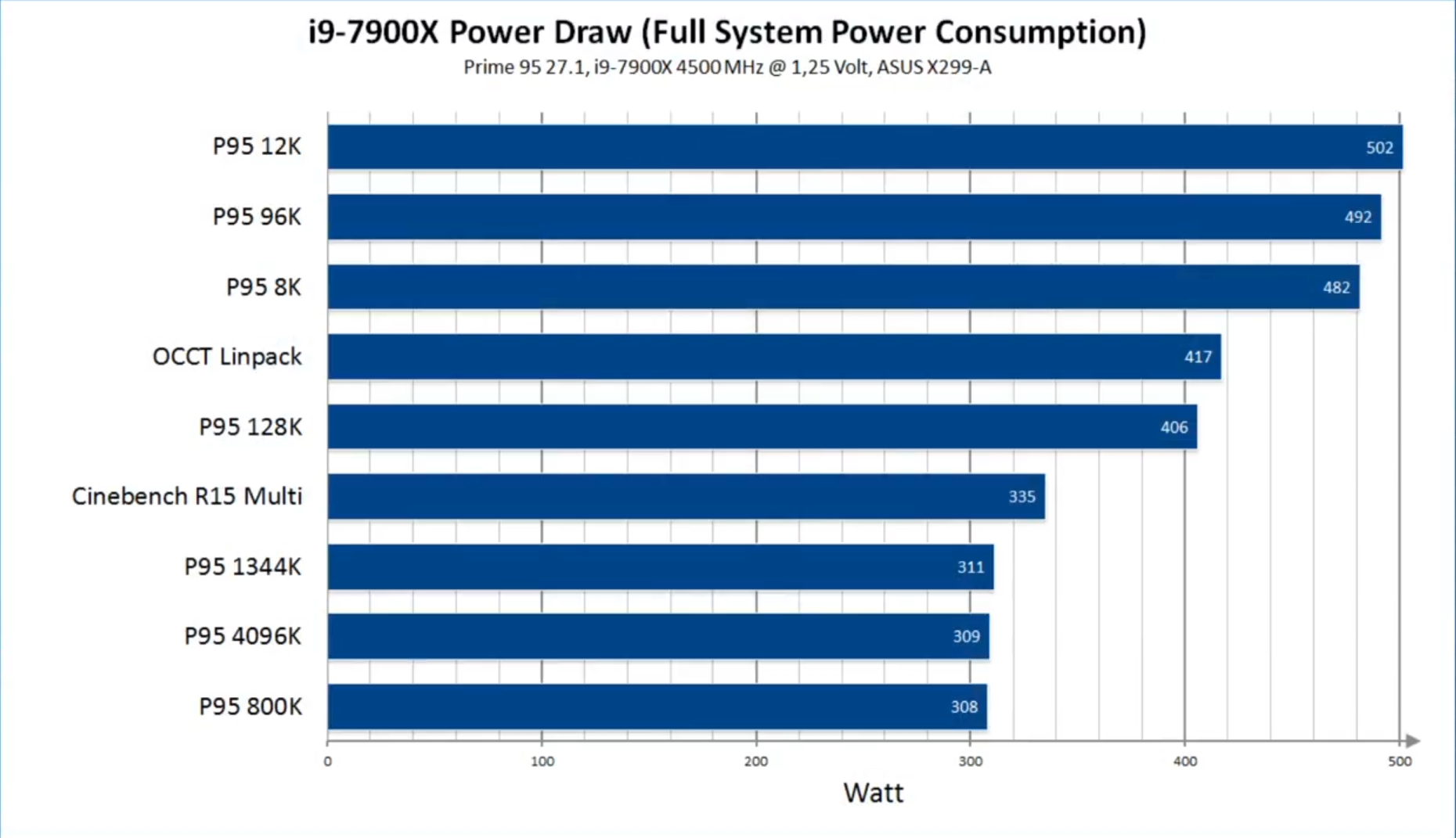

Das mit Prime95 und 1344K ist aber veraltet. Wenn man eine aktuelle Version nutzt dann ist Small FFT's am anspruchvollsten.
