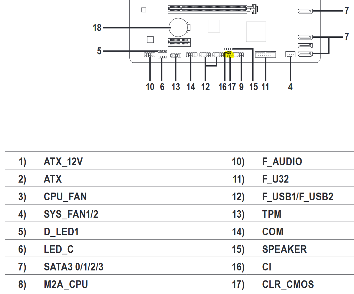

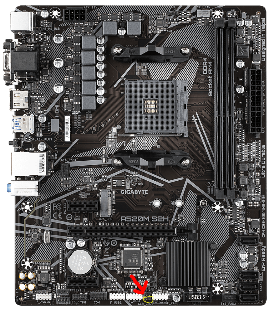

Wie immer: das mit der Batterie kann, muss aber nicht funktionieren.
Im Handbuch findest du für CLEAR CMOS Hinweise. Dazu nimmt man den Rechner vom Strom, sucht die 2 Pins die im Handbuch beschrieben sind, und brückt diese für 5-10 Sekunden. Eine Schraubendreherspitze reicht.
