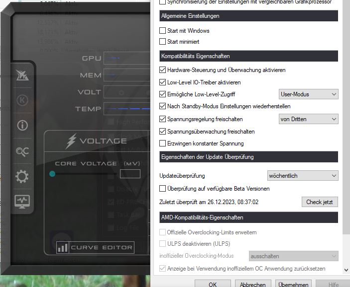

in den MSI Afterburner-Einstellungen gibt es die Mögleichkeit, ein Häckchen bei "Spannungsregelung freizuschalten" - siehe Screenshot - rechte Seite. Man würde also annehmen, daß daraufhin (nachdem der Afterburner, wie verlangt, neu gestartet wurde) man im Tool selbst - siehe linke Seite im Screenshot - die Core Voltage verändern kann. Ist aber nicht der Fall - der grüne Regler bleibt matt-grün anstatt hellgrün.
Das ist sowohl bei meiner RTX4060ti wie auch bei meiner RTX3070 so der Fall.
was mache ich falsch?
Du hast es noch gar nicht übernommen. Siehe dein Screen.
Haken setzen und übernehmen.

Natürlich habe ich auf "übernehmen" geklickt.
Trotzdem tut sich nichts

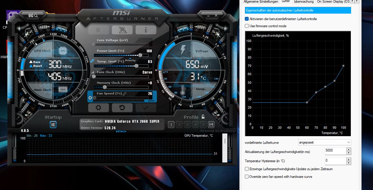

Die Lüfterkurve kanns auch im Afterburner einstellen.

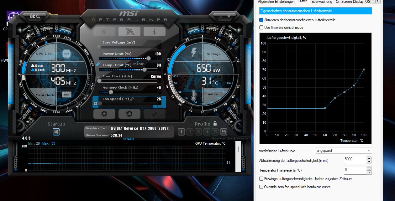

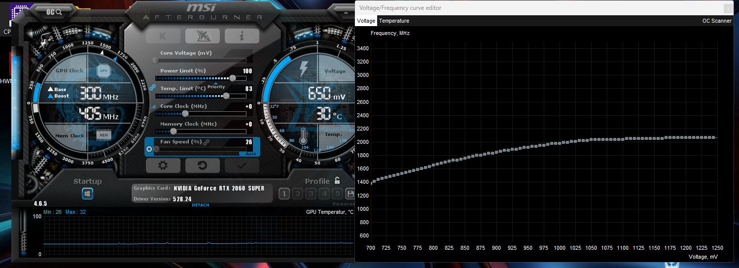

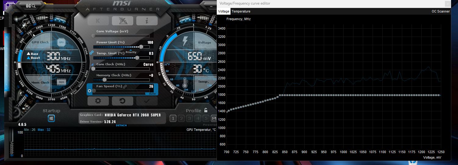

So sieht meine Spannungskurve bei der RTX 2060 Super.

So scheinbar hast 0 Ahnung von dem was du vor hast. Ok. ist nicht schlimm, man kann es ja noch lernen.
Wenn man die Spannung sinkt, verbraucht die Karte nicht mehr soviel Strom. Als Folge ist geringere Leistungsaufnahme und leise Lüfter.
Meine RTX 2060 Super verbraucht etwa 130-140 Watt beim Spielen statt 175 Watt. Die Temperatur geht nie über 65 Grad und die Lüfter laufen mit max. 950 RPM. Die Leistung der Karte ist mit diese Einstellung etwa -5-%, aber das nehme ich in Kauf.
