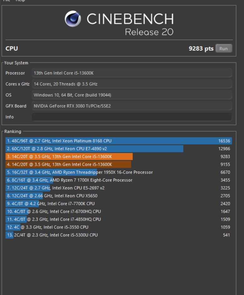

schkai schrieb:
Ich habe eher die Erfahrung gemacht das die Leistung abnimmt als das hier was abschmiert. Kann man ganz einfach mit Cinebench testen.

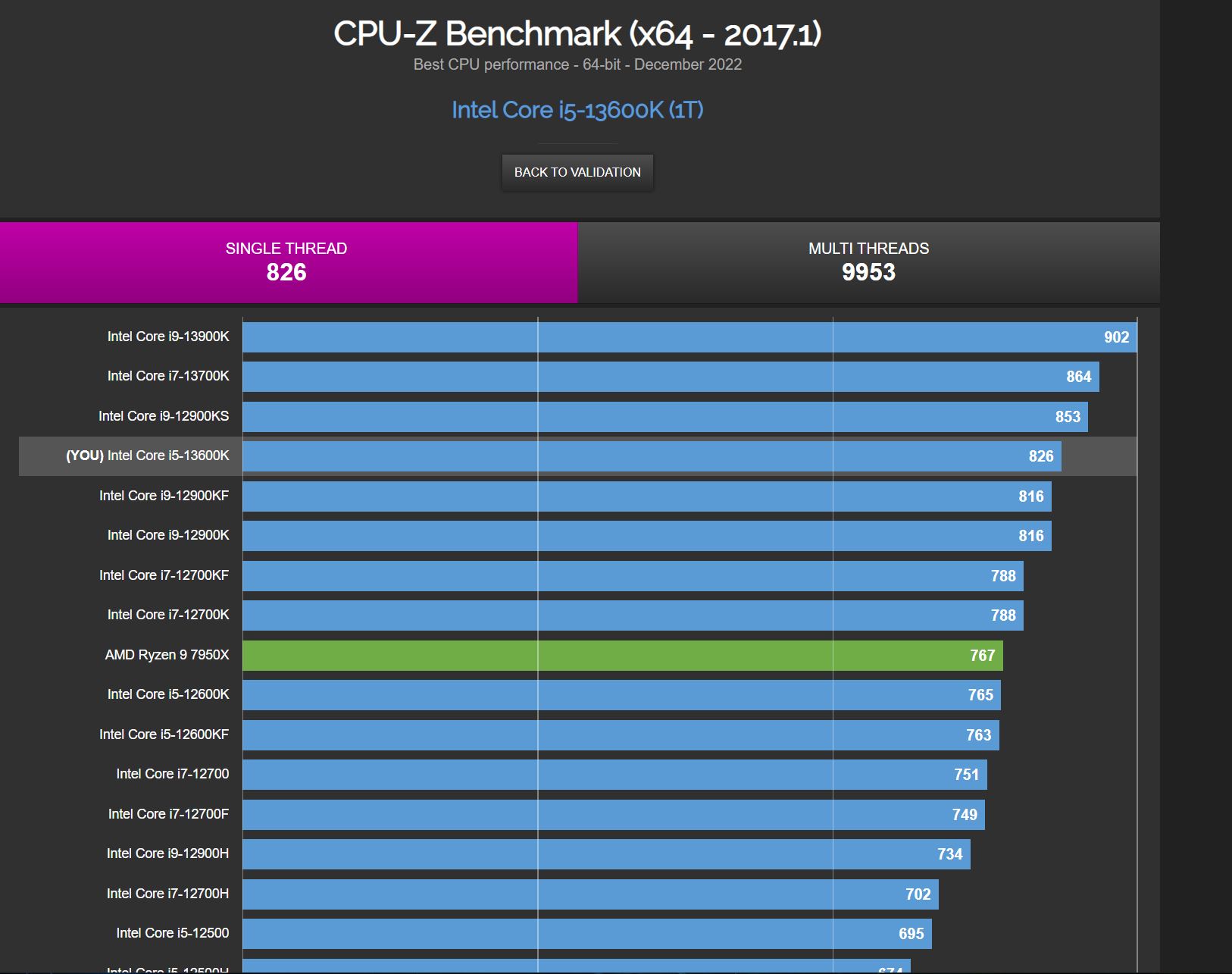

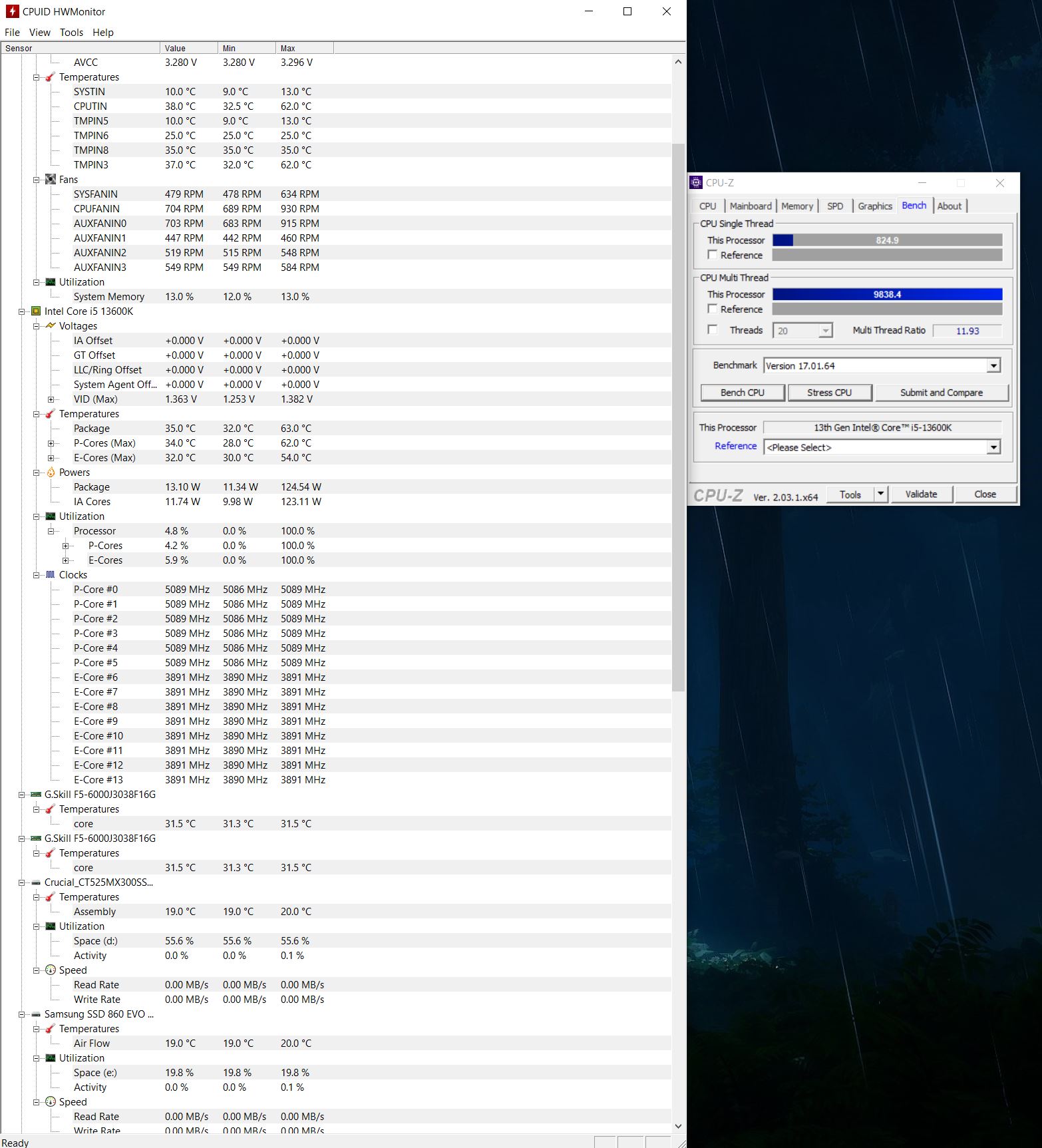

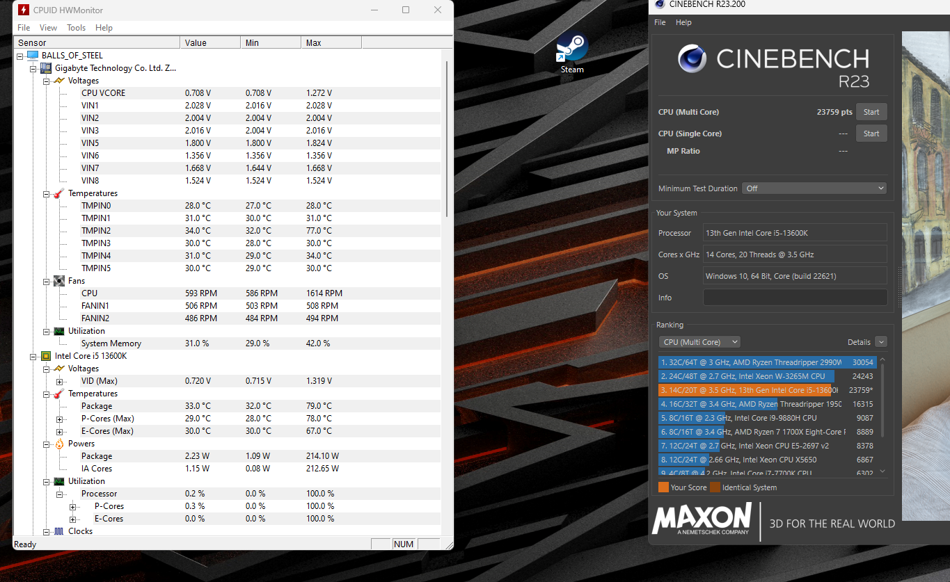

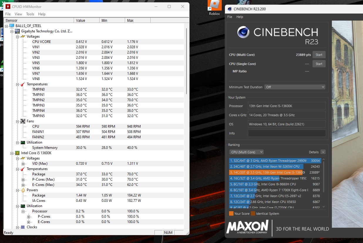

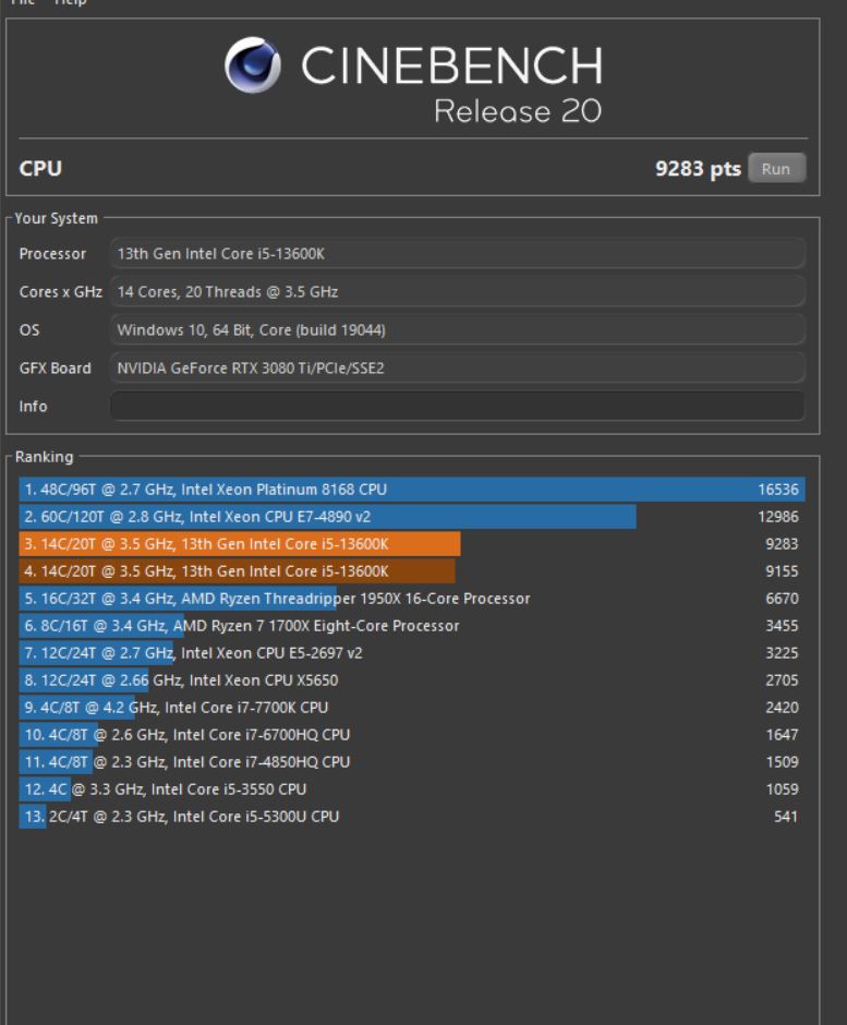

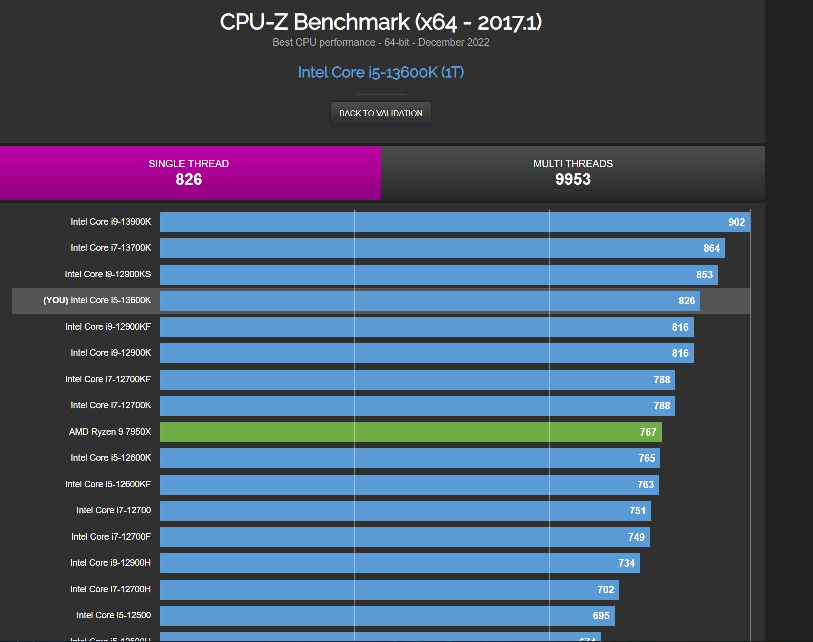

Und was nimmt man als Referenz in einem Benchmark? Für mich ist da nicht ersichtlich ob Jemand die Powerstage mit 285 oder 150 Watt betreibt. Bei CPU Z hab ich gesehen, von einem Sample jedenfalls, Multithread soll bei 10k und Single bei 830 Points liegen, ja aber mit welchem Ram, welche Bios Settings? Benchmark ist dahingehend für mich keine Referenz was die Leistungen angeht.
Meine CPU wäre im Vergleich zum Intel Sample damals wohl mit 9700 MT Punkten und 815 ST angeblich langsamer aber nachvollziehbar ist das dennoch nicht.
Mich juckt der Benchmark dahingehend also wirklich nicht, für mich zählt hier nur die 99% GPU Auslastung in realen Anwendungen.
Nach aktueller Lage muss ich bspw. froh sein, wenn diese Auslesetools überhaupt korrekt auslesen.

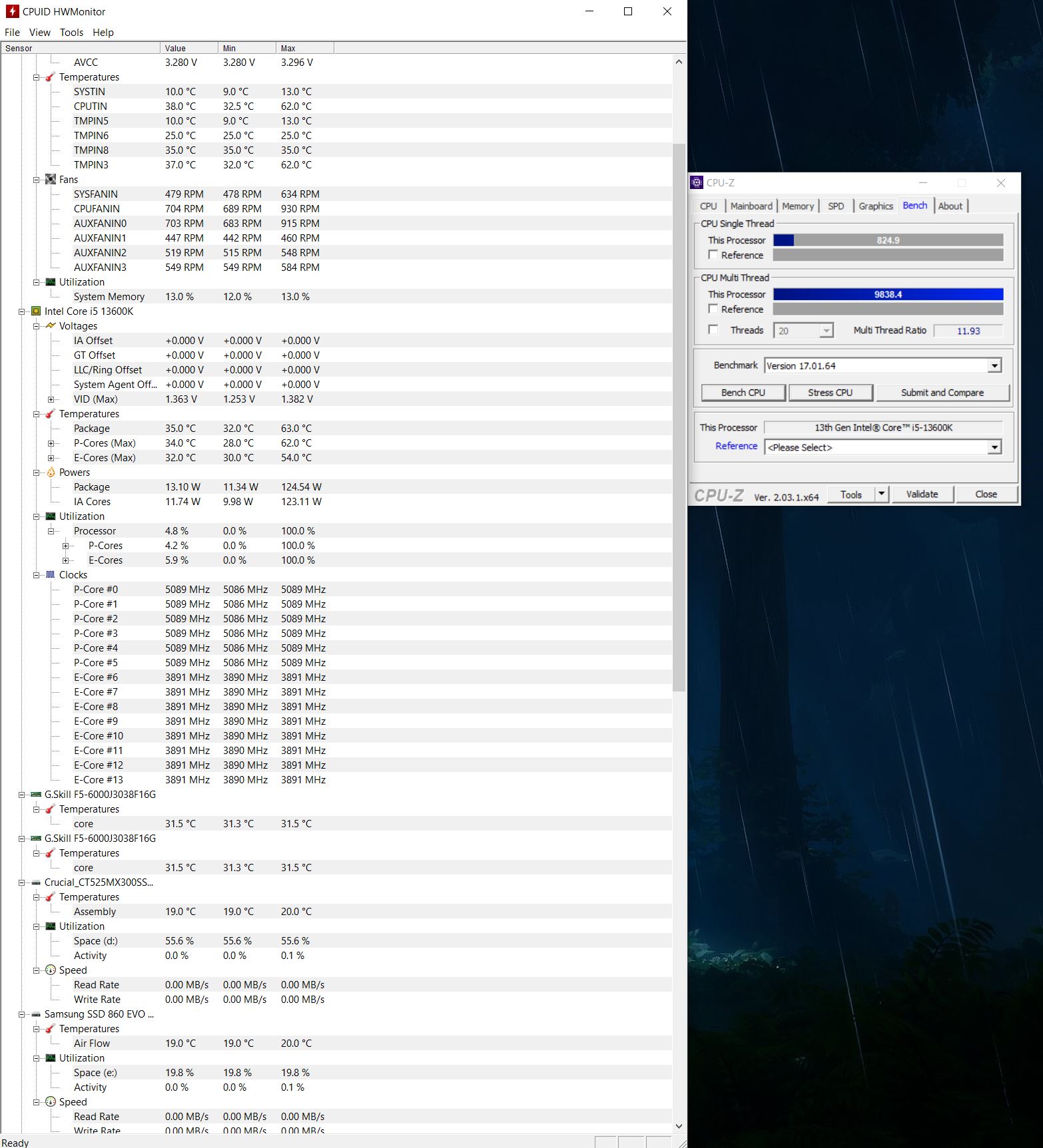

Hwmonitor zeigt mir bspw falsche Taktraten an, im Idle 5100MHz und der Taskmanager sagt aber 3.5 oder 4.5 etc. , Intel XTU kann die Spannung nicht auslesen und so zieht sich das durch, mit sowas ist das Benchmarken nicht möglich.
Zumal auch klar sein muss, dass diese PL Phasen nur dazu da sind um Benchmarks schön aussehen zu lassen, Niemand will mit den kommenden Strompreisen eine CPU werkeln lassen, die 285Watt oder mehr ertränkt für 2% mehr Leistung in einem Benchmark. Ist ja schließlich eher eine Gaming CPU.
Genauso wenig sind in der kalten Jahreszeit jetzt Temps von 85°C oder mehr nicht schön anzusehen, im Sommer dann die Notabschaltung oder wie ? 😅
Bei meinem Bruder seiner 13700K CPU werden Spannungen bis 1.4v ausgerufen, beim zocken sogar die 90°C erreicht trotz 360er AiO. Damit kann man nichts anfangen, alleine schon aufgrund der Lautstärke die sich entwickelt und der angezeigte Verbrauch dabei ist der reinste Abturn wenn die Kilowattstunde bald 40 Cent aufwärts kostet.
Ich gucke auch nebensächlich hin und wieder ob und wo es Refernzen zum vergleichen gibt aber mit diesen Powerphasen und wenn diese nicht eingetragen sind, fällt schonmal viel nichtssagender Kram raus.

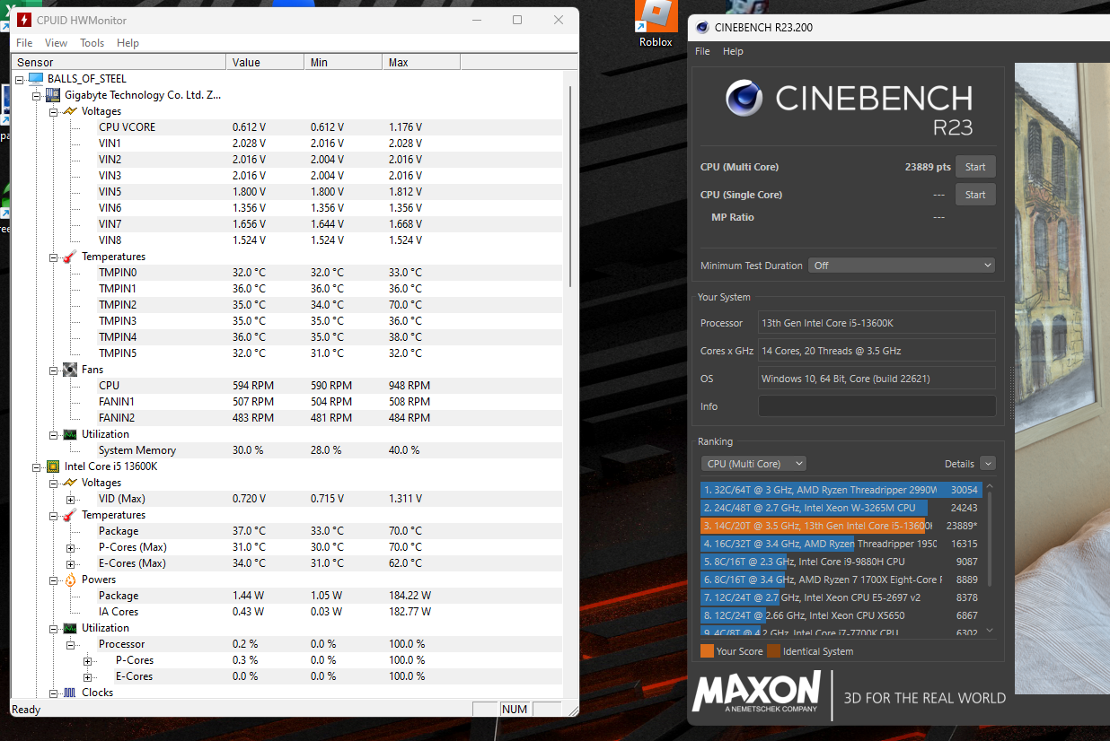

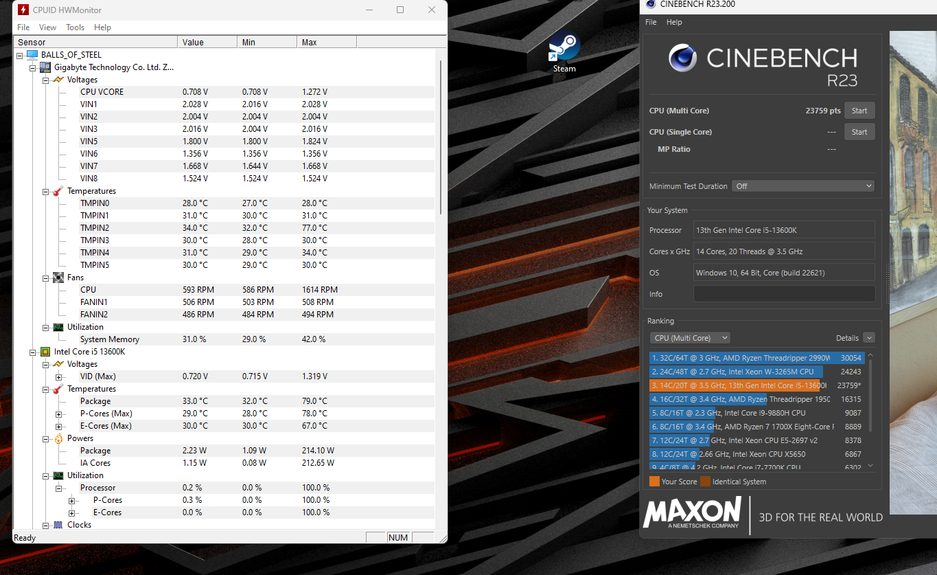

Edit: Ich hab mal die ganzen Computerbase Tests mit deren Limits (181 Watt) und sonst allem bei belassenen Default Settings gelassen mit Ausnahme des XMP Profils, deren Ergebnisse sind für mich nicht nachvollziehbar.
Weder in Cinebench noch sonst irgendwo komme ich an deren Punktzahl und liege darunter.
Zeitgleich idled die CPU jetzt bei 1,22v aufm Desktop und verbläst 1,34v unter Benchmark Last, mit UV exakt die gleichen Werte wie ohne.
Das zweite Bild ist bei mir z.B. mit/ohne Undervolting, mit UV sind die Points höher weil ich nicht in die 181 Watt Limit rein renne.
Links ohne HWMonitor geöffnet (macht paar Punkte platt).
Den einzigen Unterschied den ich mit und ohne UV vernehmen kann ist der höhere Stromverbrauch und die lächerliche Temperaturen (bis 30°C Unterschied) was maximal die Sinnlosigkeit erreicht ohne im entferntesten einen Nutzen zu besitzen.
Wie willst du sonst Leistung messen?
Weil es von deiner Kühlung und deinem restlichen Setup abhängt. Dies kann dann zu Abweichungen führen. Um die gleichen Ergebnisse zu erhalten brauchst du auch 1:1 das gleiche Setup.
Wenn ich es bei mir mit dem UV übertreibe, laufen bei mir selbst die Ecores nur noch mit halben Takt und meine CB Punkte liegen dann bei ca 14.000. Jedes bisschen UV mehr lässt die Leistung schmelzen. Es verhält sich fast wie ein Powerlimit. Dann kann ich auch gleich ein PL bei X Watt setzen, damit habe ich das gleiche Ergebnis.

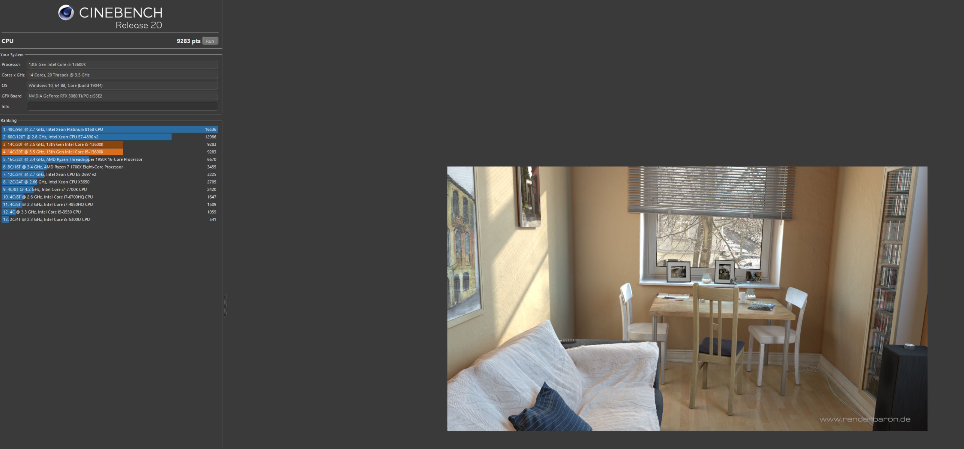

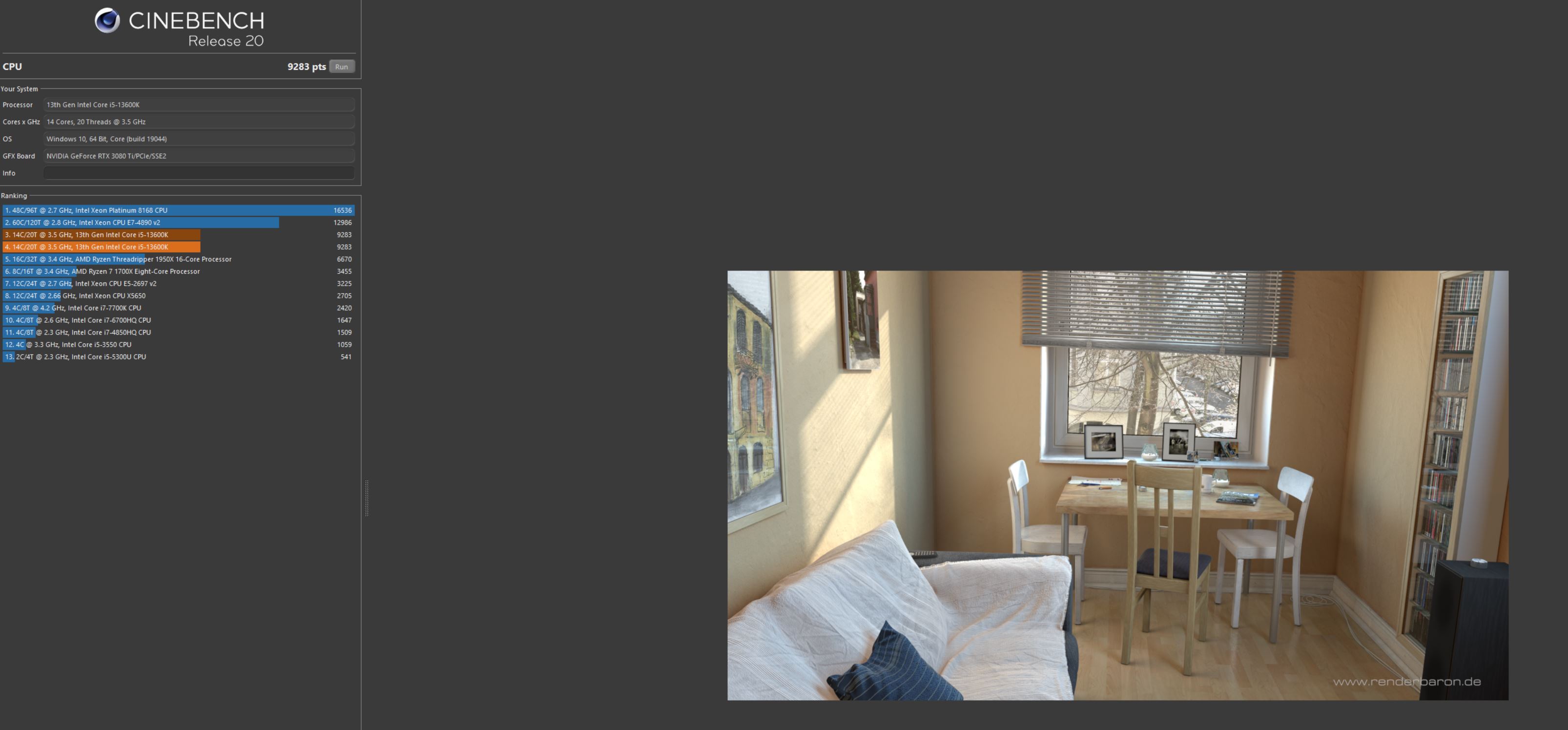

Hab meinen 13600k auch etwas undervoltet. Bin -0.090v im offset gegangen. Ergebnisse sind gut. Lüfter drehen nicht mehr so hoch, weniger Watt und Hitze bei "gleichbleibenden" Punkte.

Gibt es irgend wo eine genaue Anleitung zum undervolten mit diesem Motherboard & CPU?
Im Moment habe ich Offset -100 eingestellt und mehr geht auch nicht. Was kann man noch optimieren? Anbei mal ein Screenshot von heute Morgen. CPU & GPU 10 Minuten Stresstest mit AIDA64 EXTREME.
