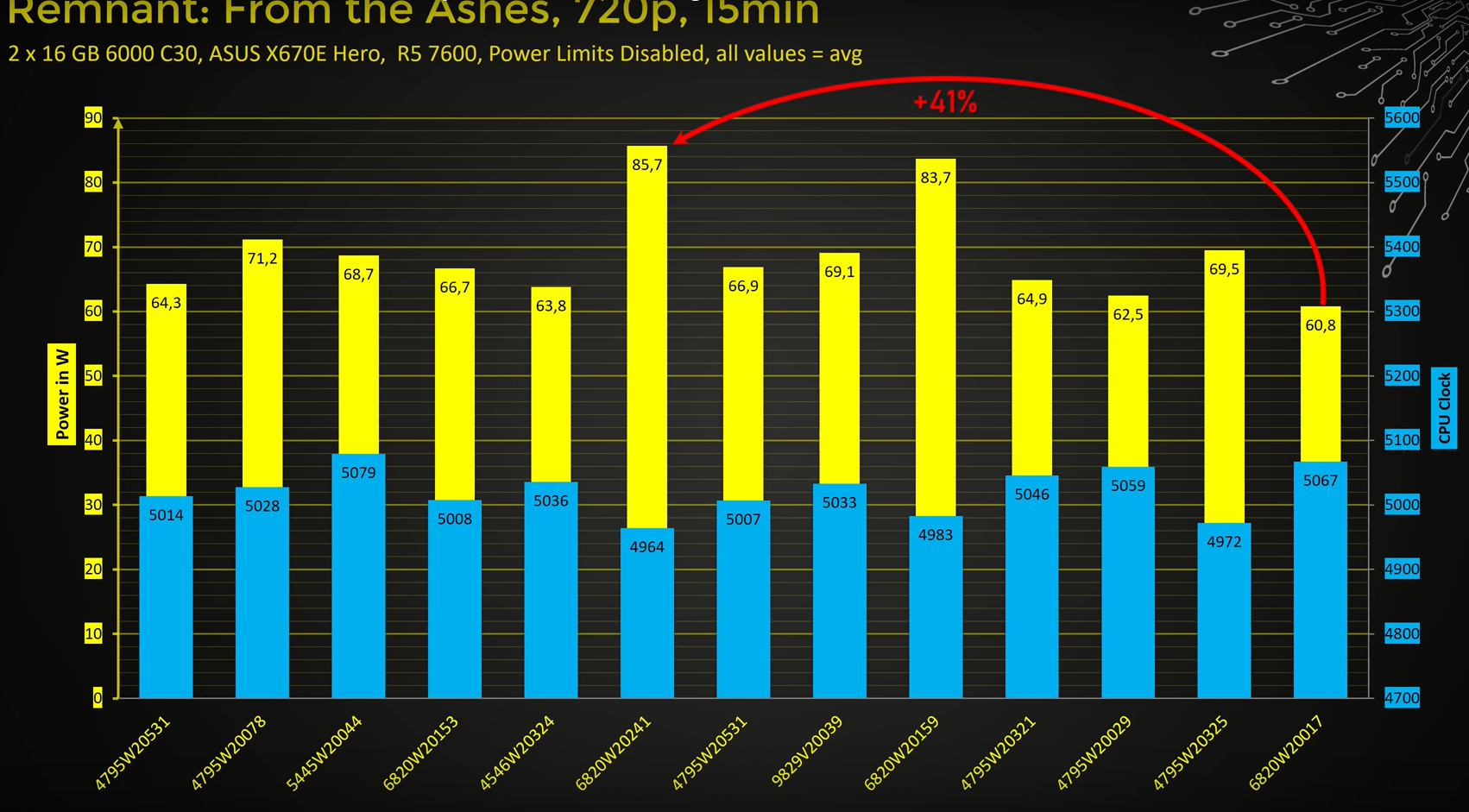

Weil jede CPU anders ist und eine andere Spannung braucht. Nennt sich Varianz.
Schau dir mal von dem Bauer das Video mit 13 CPU an. Alle unterscheidliche Spannungen, Verbrauch und Leistung.
Reaktionen: Stereosound, Cardhu und Dailor
Dailor schrieb:
Ja ist es, AMD hat eine absurd hohe Serienstreuung.
Da hast du teilweise bis zu 40% Unterschied in der Powerconsumption, bei gleichzeitag schlechterer Leistung.
Reaktionen: Cardhu und Dailor

Vielen Dank für die schnellen Antworten. Die großen Unterschiede sind damit erklärt.
Vielen Dank auch an @Sunweb für die anschauliche Grafik vom 8auer. Das Video hatte ich gesehen, nur nicht mit der Kernspannung im Hinterkopf. Wobei unsere beiden Rechner doch am oberen Ende des Spannungsbedarfs liegen. Danke übrigens auch für die Erinnerung an eine schöne Magic-Karte.
