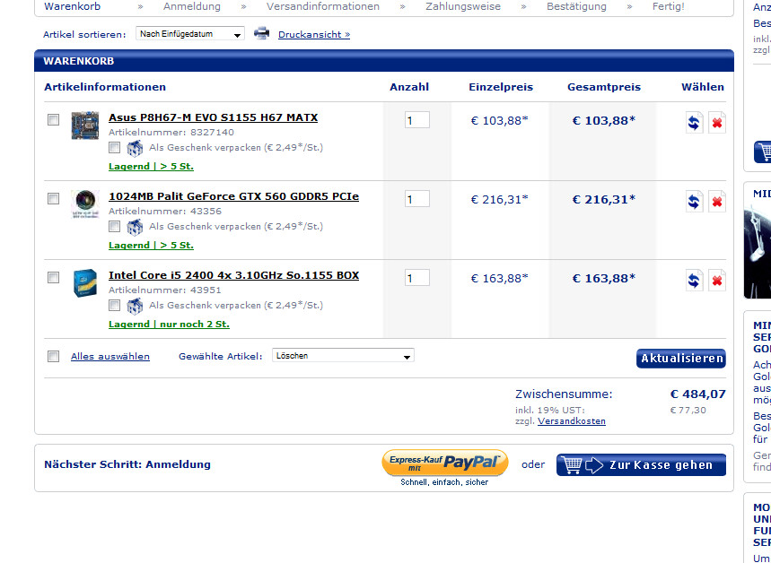

Bei der Investitionssumme bekommst du heute Leistung satt! Mein Investitionsvorschlag im Anhang für unter 500 €. Sicherlich bist du mit der Konfiguration schneller als 70 % hier im Forum. ;)
