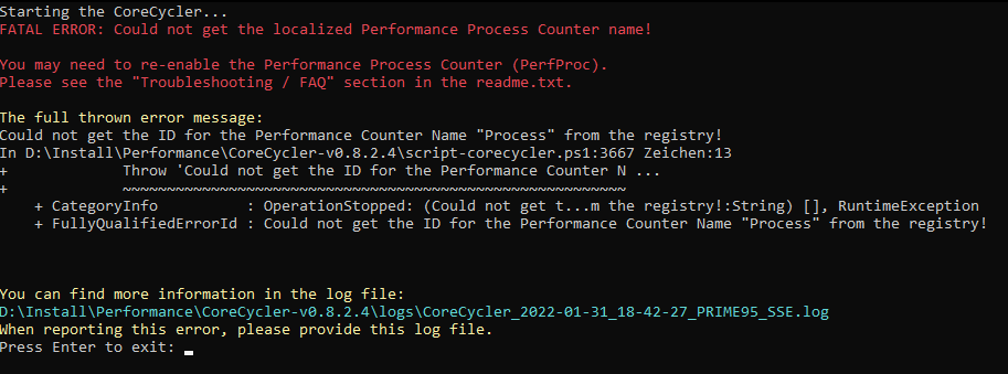

Ich habe das Tool nun schon 2 Tage in Benutzung (Version 0.8.2.4) und finde es echt gut. Erleichtert einiges. Seit gestern bekomme ich auf einmal den folgenden Fehler:

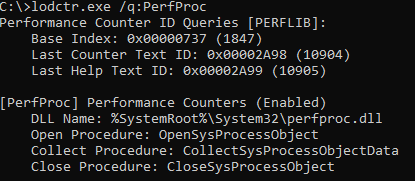

Da es bis dahin ohne Probleme lief war ich doch etwas verwundert. Habe mich dann mal auf die Fehlersuche gemacht:
Soweit sollte das doch so ok sein?

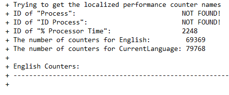

Im Log ist folgendes ersichtlich:
Habe auch schon in der Registry geguckt, aber nichts gefunden. So gut kenne ich mich dort leider nicht aus. Kann auch nicht sagen warum es auf einmal so gar nicht mehr will.
Vielen Dank schon mal.
