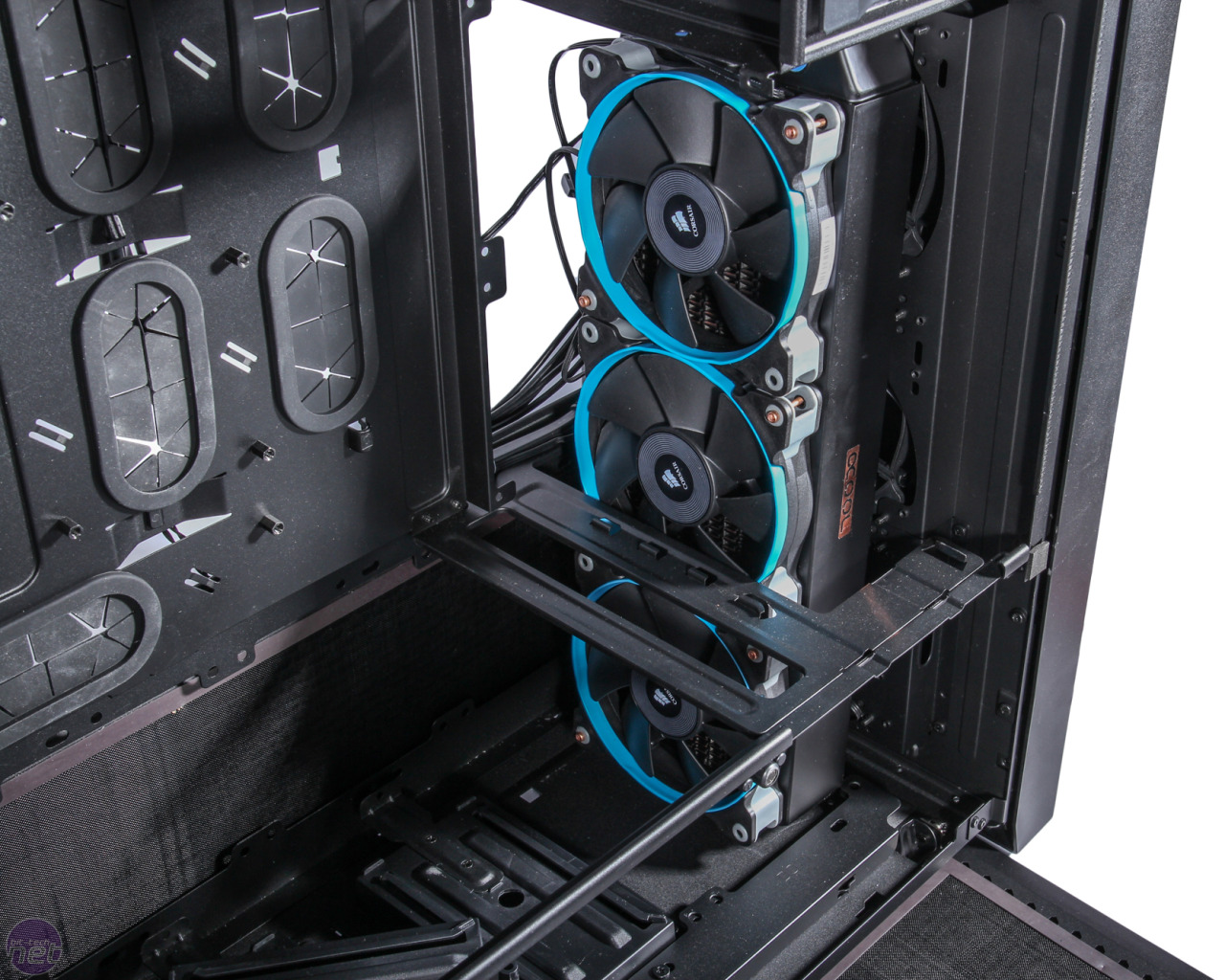

Da ich meine Wasserkühlung so leise wie möglich haben will wollte ich wissen ob in die Front des 900D noch ein Radi passt. Wenn ja wie dick er sein kann/darf.

Das kommt auch darauf an welchen Radiator du oben rein packst. Aber grundsätzlich ist es möglich
Naja ich hab schon vor oben ein 480er und unten ein 480er rein zu packen :D
Ich meinte unten. Der 360er in der Front geht bis nach unten und kommt sich dann mit dem 480er ins Gehege. Wieviele Grafikkarten willst du eigentlich damit kühlen?

Ich war mal so frei n Bild zu klauen für dich

Der 480er unten (auch der oben) soll 45mm dick sein. Würde in der Front noch ein 360er mit 30cm dicke rein passen?

Hm.... das mit den Festplattenkäfigen hab ich gar nicht bedacht...bzw. Dachte da ist noch extra genug platz gelassen worden aber hinter den unteren 480er Radi müsste doch theoretisch ein 280er reinrassig, oder? und ist da dan noch genug platz für die Alphacool XT Ultra? (hoffe die pumpe ist von Alphacool weiß das gerade nicht so genau...:)
