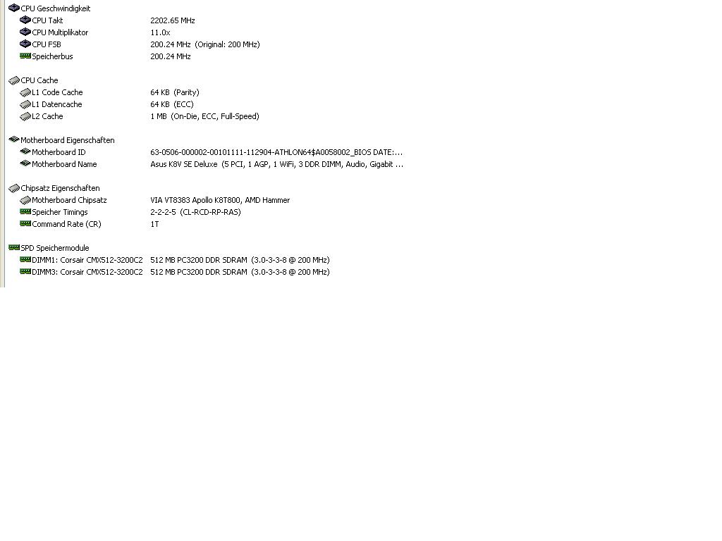

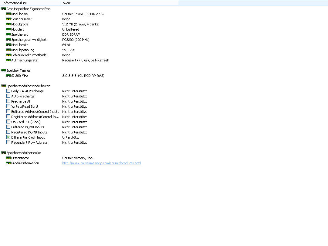

Du scheinst mich nicht verstanden zu haben. Bei manchen Corsairs ist der Speicher wie im Bild programmiert! Und wenn das der Fall ist taktet der Ram mit CL3, wenn im Bios auto steht!

neinnein,ganz sicher habe ich das auf cl 2 stehen.aber egal,habe probeweise auch auf auto gestellt, was ich einstelle, es ist immer bei cpu z und everest wie auf deinem bild!

edit://habe jetzt ecc ausgestellt.soll ich das lieber wieder anstellen?habe jetzt bei everest bei den modulbezeichnungen immer noch cl 3 stehen,hab im bios auf cl 2.0 und alle timings auf niedrig bzw limit.

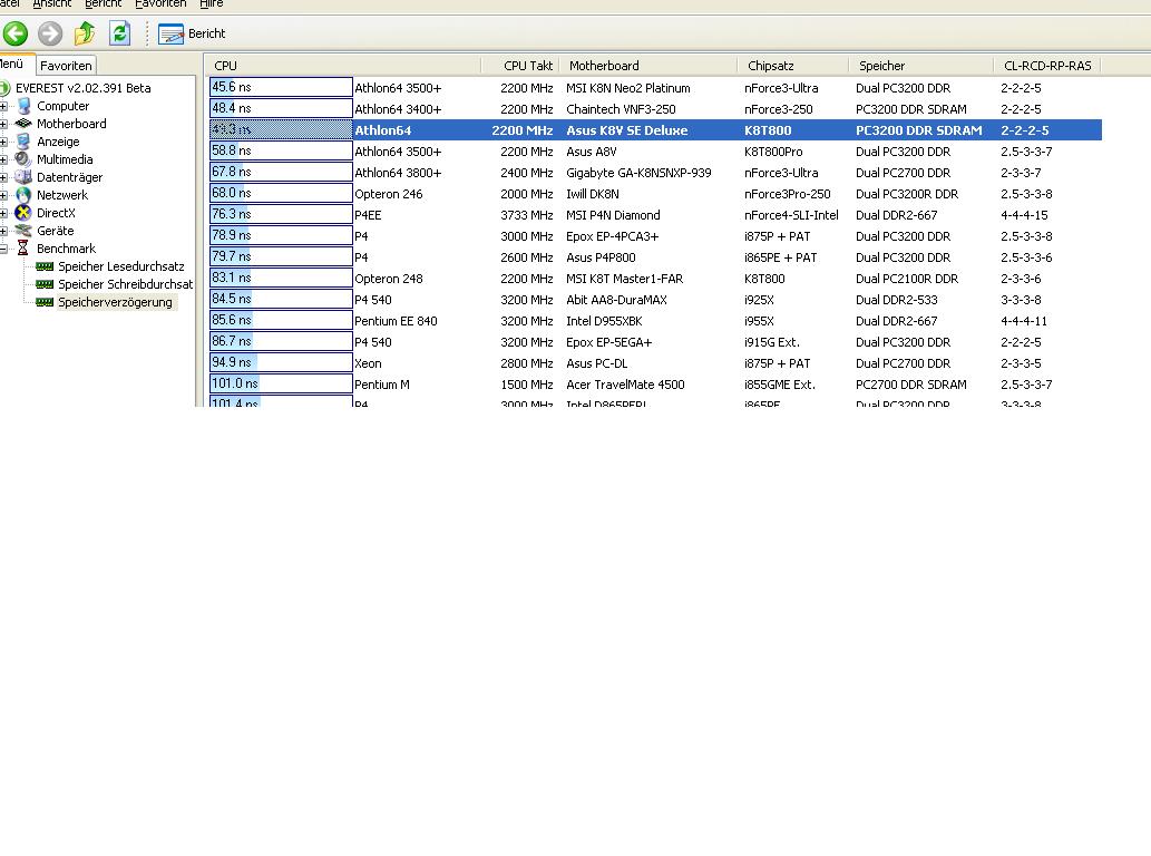

bei den benchmarks allerdings(in everest) zeigt er bei speicherdurchdsatz am ende auch die latenzen an und da steht
2-2-2-5 ???
das ist ganz normal :)
Everest zeigt dir wie STFU-Sucker schon angesprochen hatte die vorprogrammierten Timings an.
Wenn du allerdings auf "Computer"-"Overclock" gehts sollten da unter Chipsatzeigenschaften dann auch deine aktuellen Timings stehen die dir dann auch bspw. im Benchmark angezeigt werden wenn du du im Bios so eingestellt hast.
Was hast du denn für eine Verzögerung beim Benchmark ?

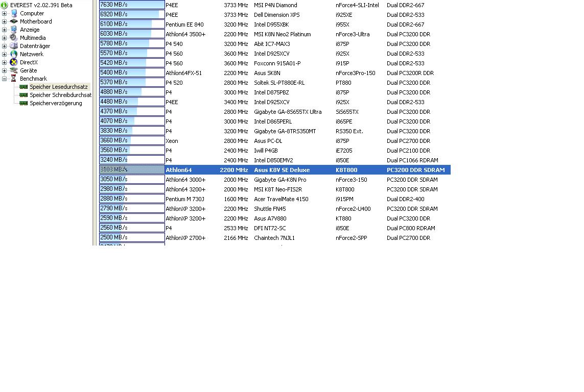

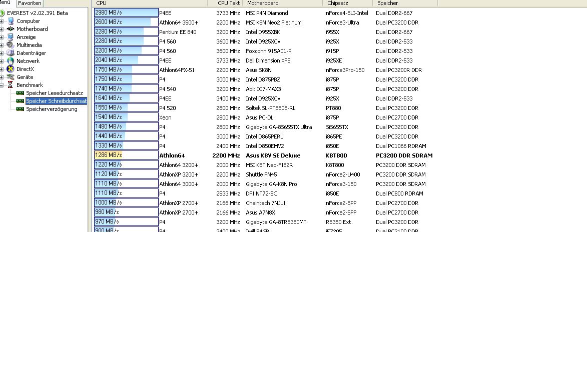

@3-ass:stimmt:) habe hier mal angehängt was da steht.und die benchmarkergenisse.in de verzögerung ist er ja schnell,aber lese und schreibgeschwindigkeit.naja,aber die anderen a 64 schwächeln ja auch..
soll ich ecc nun wieder aktivieren?

Nein lass einfach alles so wie es ist. Schön dass die Speicher so laufen, denn CL2 ist normalerweise mit 2-3-3-8 spezifiziert! Du betreibst sie also schon schneller! ECC würde nur stören und wird ausserdem nichtmal unterstützt!
was die Schreib-und Lesedurchsatzwerte angeht so kannst du bei dem Board ohne Dual-Channel Unterstützung leider nicht mehr erwarten. auch die Werte gehen so absolut in Ordnung.
