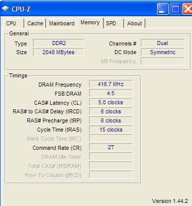

Irgendwie bin ich ratlos.
Ich habe auf meinem Asus P5B DeLuxe das neuste Bios (2016) aufgespielt und einen E8400 verbaut, läuft auch bestens.
Nur bei den beiden Corsair CM2X (CM2X1024-6400 C4DHX) blicke ich nicht durch:
Stelle ich im Bios DRam Frequency auf "Auto" zeigt mit CPU-Z an, daß beide Riegel mit 333,3 MHz laufen, was ja wohl für DDR-2 800 zu wenig ist, richtig ?
Wenn ich jedoch im Bios bei DRam Frequency auf manuell gehe, habe ich nur die Möglichkeiten
DDR-2 667,
DDR-2 833,
DDR-2 1000,
DDR-2 1111, oder
DDR-2 1333
einzustellen.
Was ist also richtig einzustellen ?
Momentan habe ich das System mit der Einstellung DDR-2 833 am laufen und es läuft auch problemlos.
Kann ich mir dabei etwas zerschießen, oder ist das OK, bzw. welche Einstellung wäre die beste?
Besten Dank schon mal vorab.

Die 965er Chipsätze von Intel haben meiner Meinung nach immer das Problem gehabt, dass sie 800er Ram nicht automatisch erkennen. Musst du also in jedem Fall manuell eingeben (auch die Timings!)
Die Auswahl die du hast ergibt sich aus den vorgegebenen RamTeilern und des FSB über den die CPU läuft. Kann also gut sein, dass du nur auf 833Mhz kommst.
Das sollte denen aber nicht soviel ausmachen. Ich habe auch Corsairs (XMS2 800er CL4) und die laufen bei mir PrimeStable bei 438 (also effektiv 878Mhz). Also wenn du keine BlueScreens oder ähnliches bekommst, sollte das keine Probleme machen. Wenn du sicher sein willst, kannst du Prime einfach mal für ein paar Stündchen im Toture Modus laufen lassen, dann kannst du recht sicher sein, dass es geht ;)

Grundsätzlich kann man sagen, Ram der außerhalb des angegeben Maximums läuft und keine Microns drauf hat, kann es packen, man sollte aber vorher auf Stabilität überprüfen (gibt extra Prime95-Einstellungen dafür).
Je Nach Takt und angebotenen Teilern kannst du eben nur bestimmte Werte nehmen
