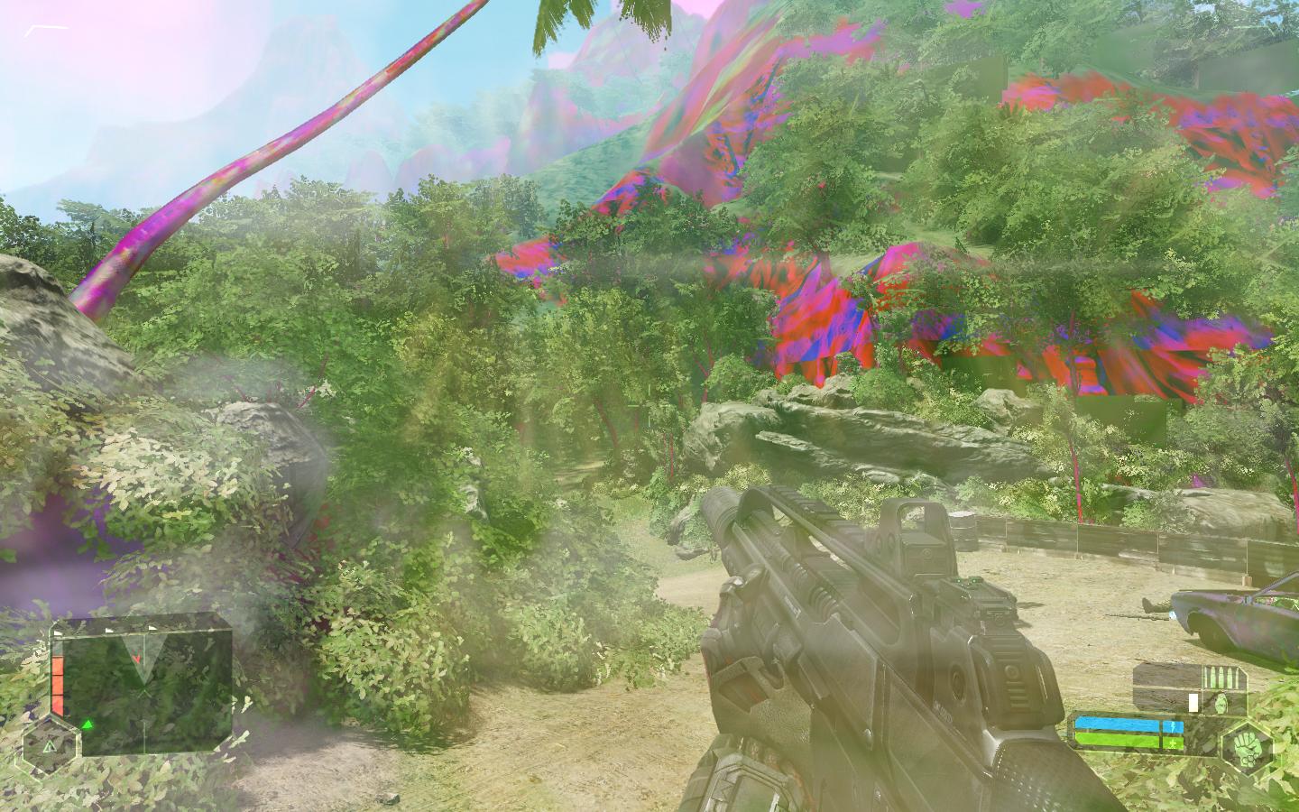

Ich habe soeben im Spiel bemerkt, dass die Grafik auf einmal total gesponnen hat. Nach beenden dann wieder so ein Lag. Vielleicht die Graka im Eimer?

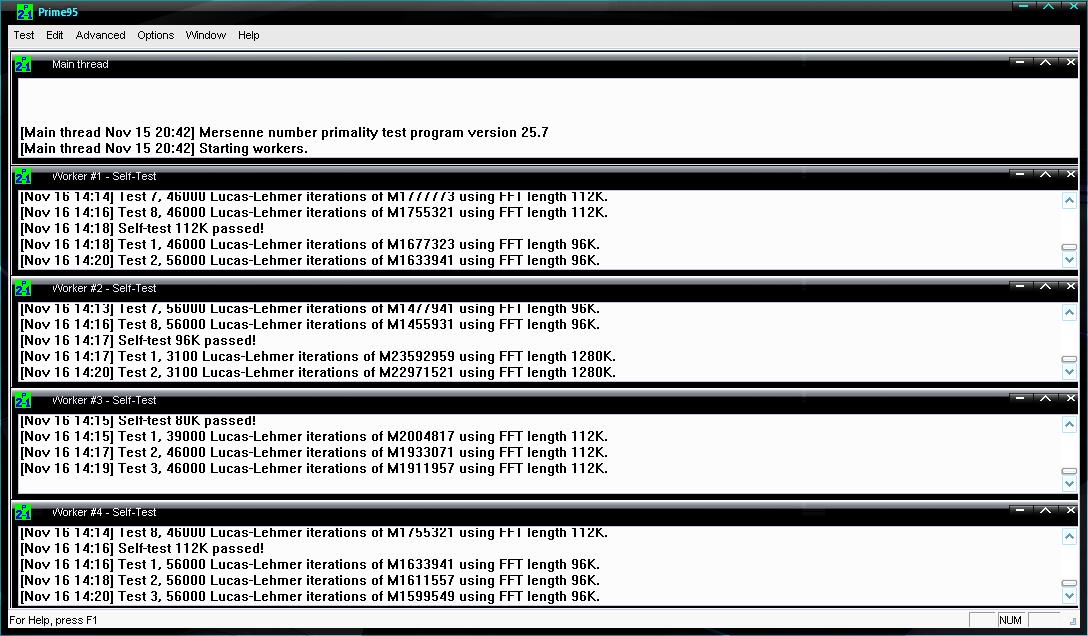

So ... ich habes die Nacht mal durchlaufen lassen (Prime95)... leider kenn ich mich nicht aus, sind die Ergebnisse ok? Jedenfalls ist nix abgestürzt...
