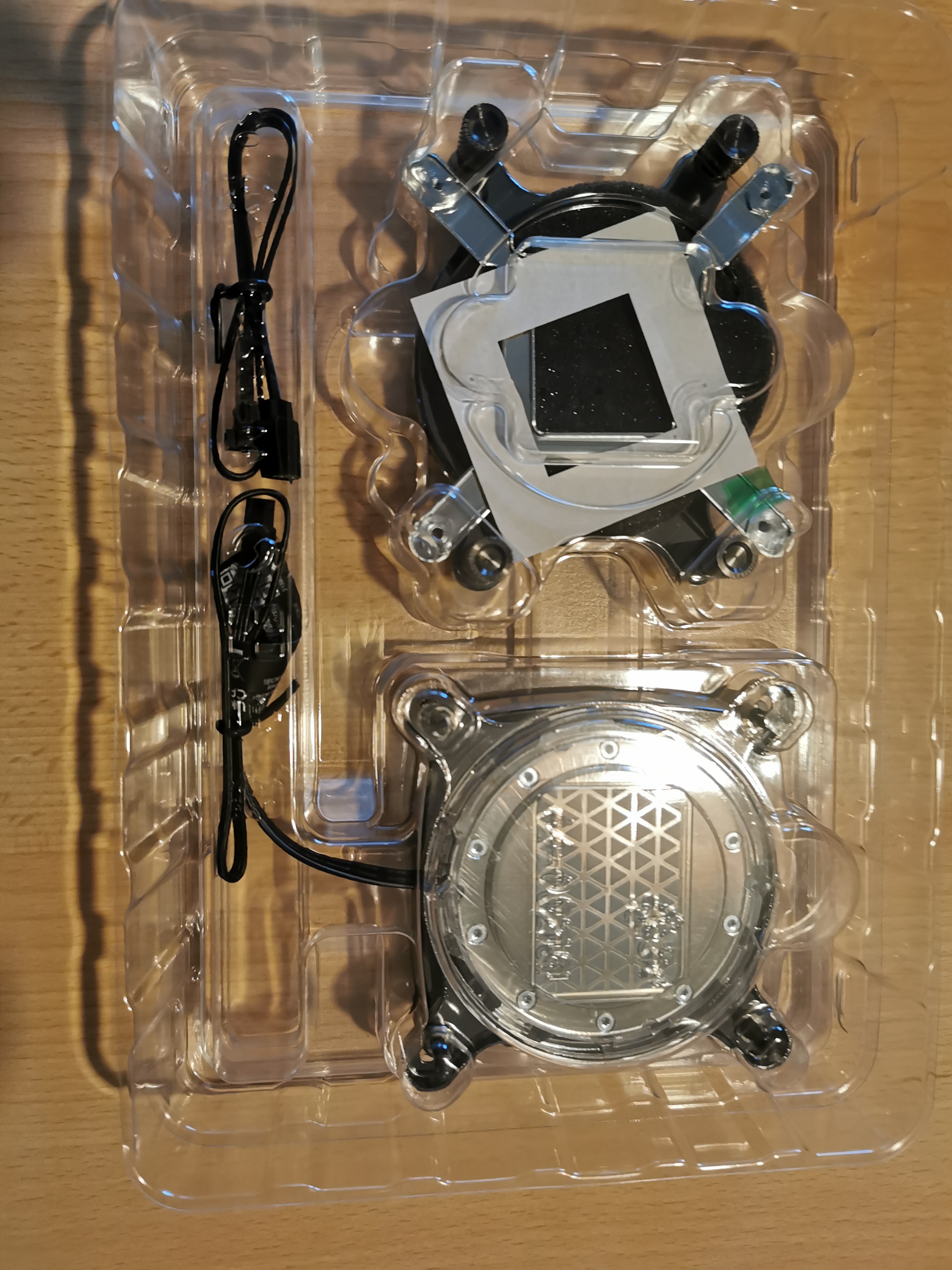

Habe diesen Kühler von Corsair verbaut. Im Set ist eine Halterung für LGA 1700 vormontiert und es ist auch eine Backplate mit enthalten. Zudem liegt noch eine Halterung für den Sockel AM4 bei. Mit AMD wird die Backplate nicht benötigt und die Halterung lässt sich mit einer 1/4 Umdrehung nach links entnehmen und austauschen.
Mein Sohn hat fast denselben Kühler, zumindest ist die Halterung mit derselben Methode drauf. Er hatte Corsair angeschrieben, bezüglich eines Umbausatzes. Denn er würde die Halterung und die Backplate dazu für den Sockel LGA 1700 benötigen.
Die Rückantwort von Corsair war, er müsste sich einen neuen Kühler kaufen, da es keinen Umbausatz gäbe.
