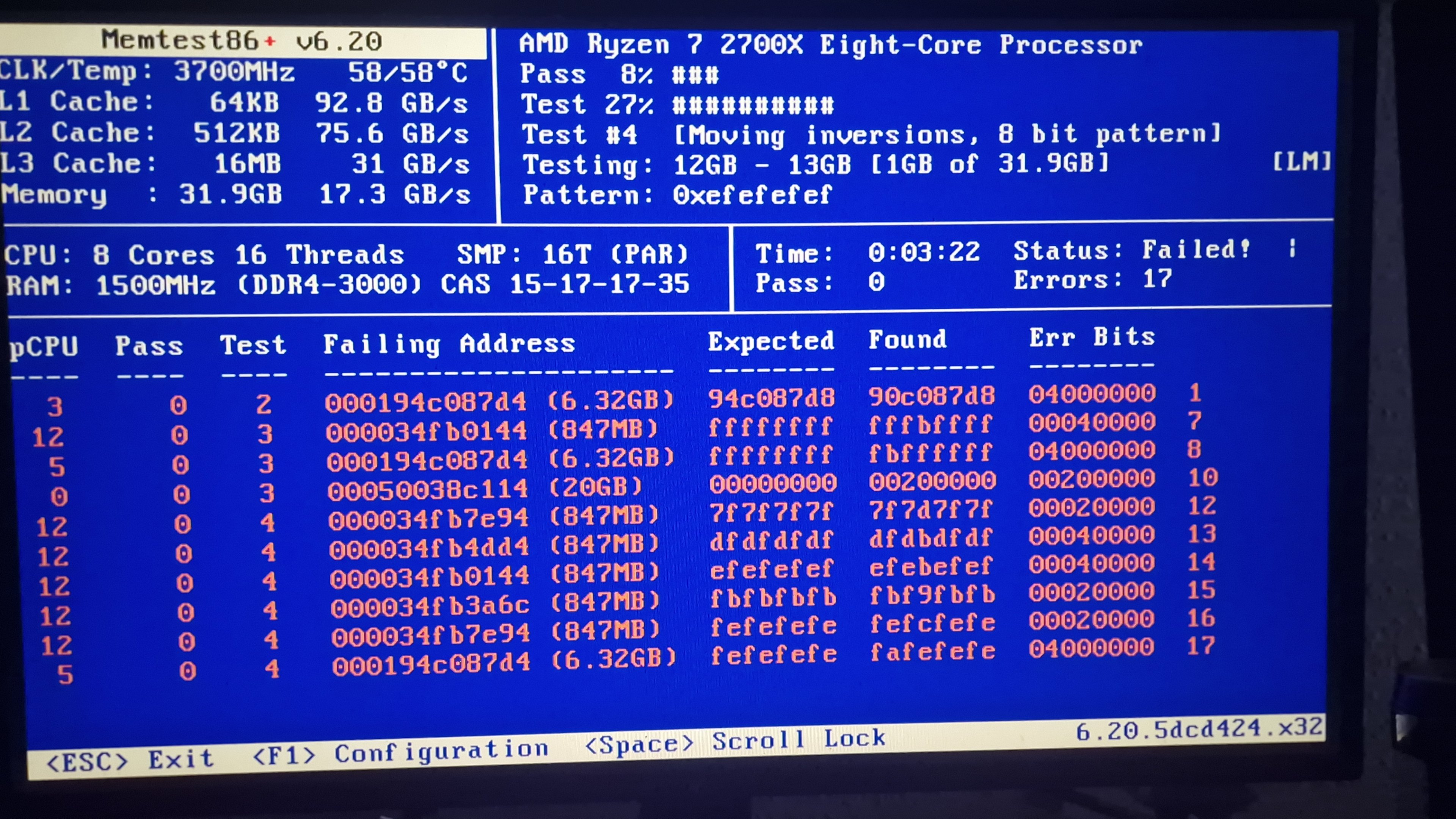

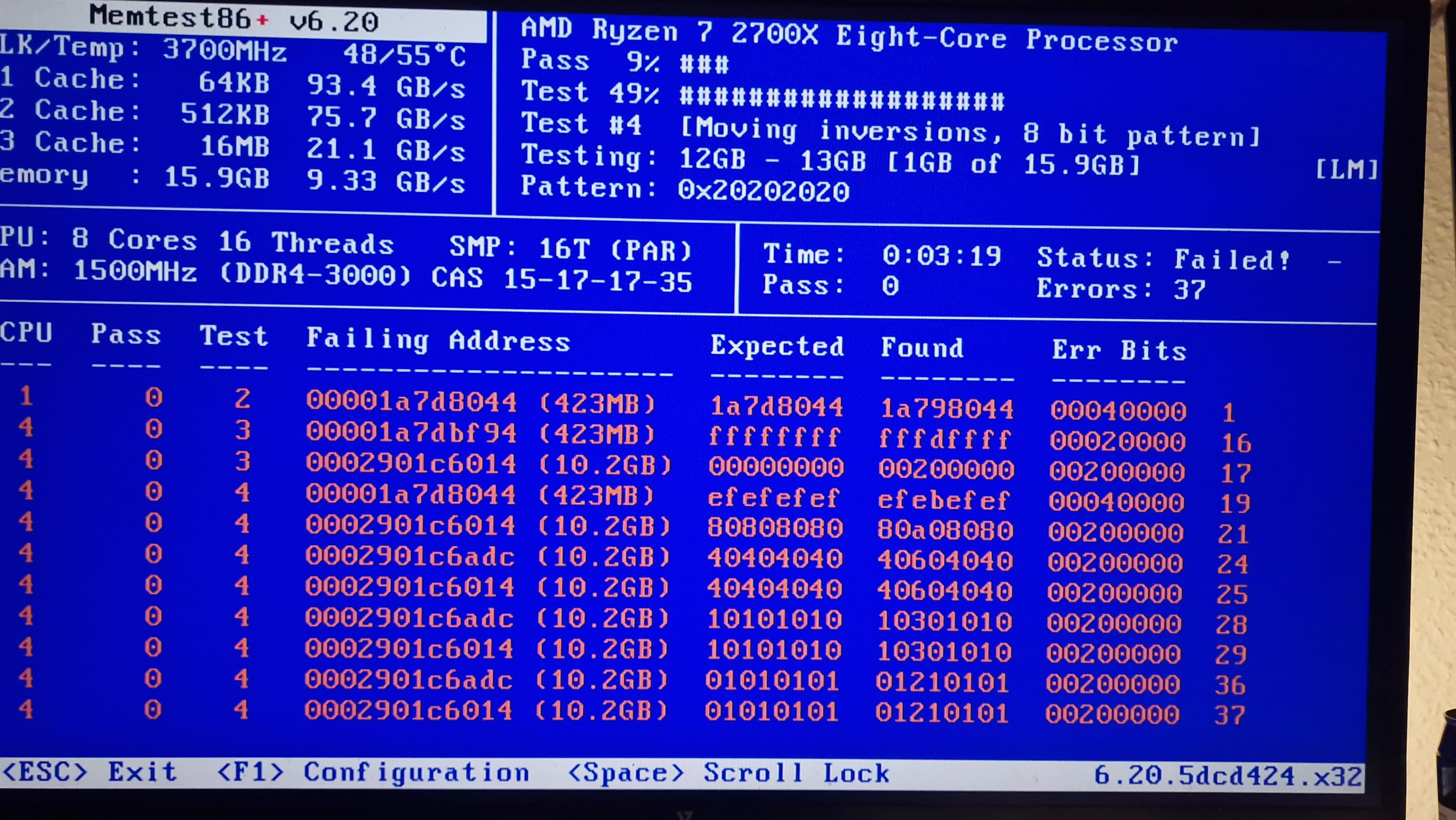

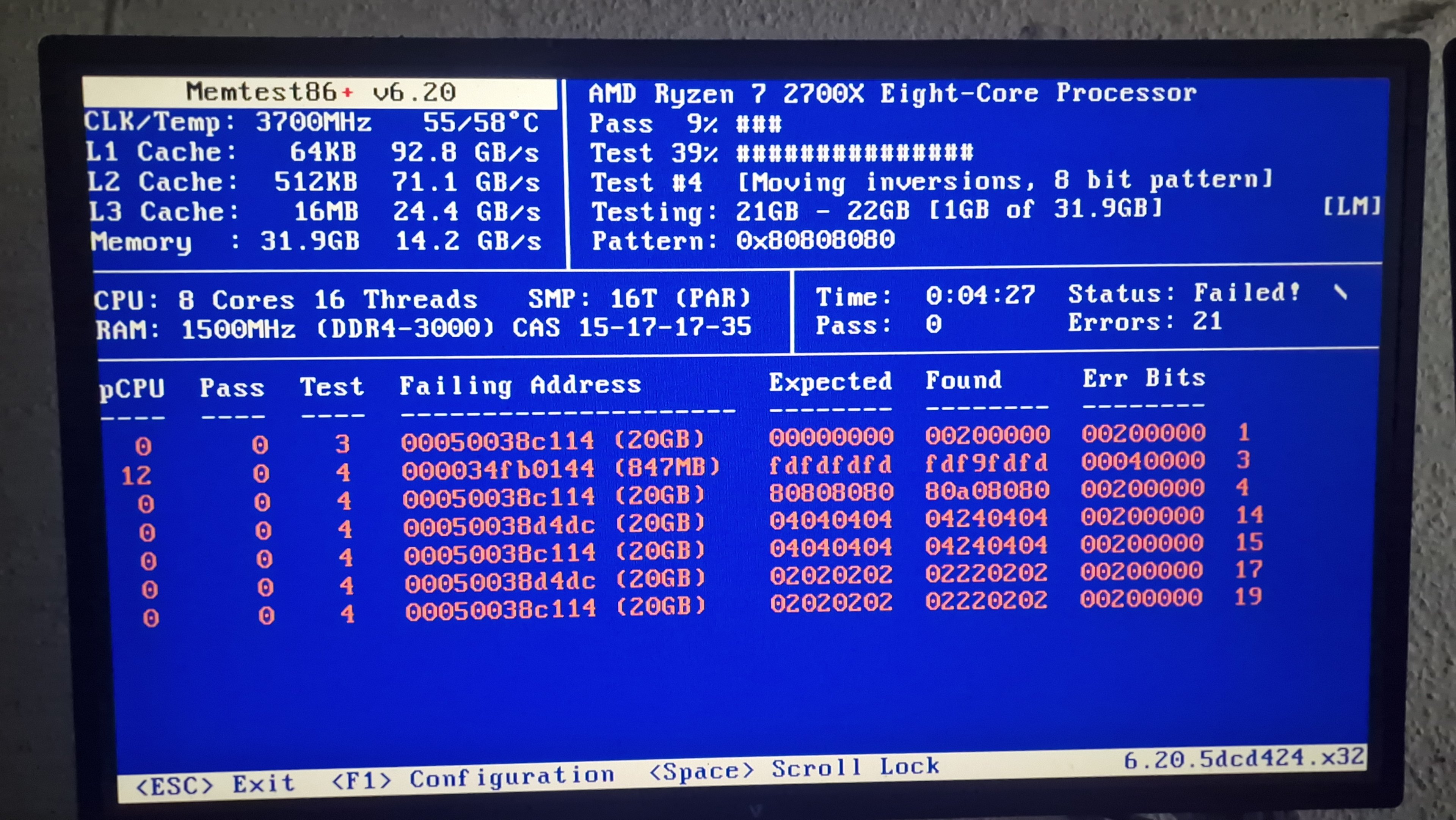

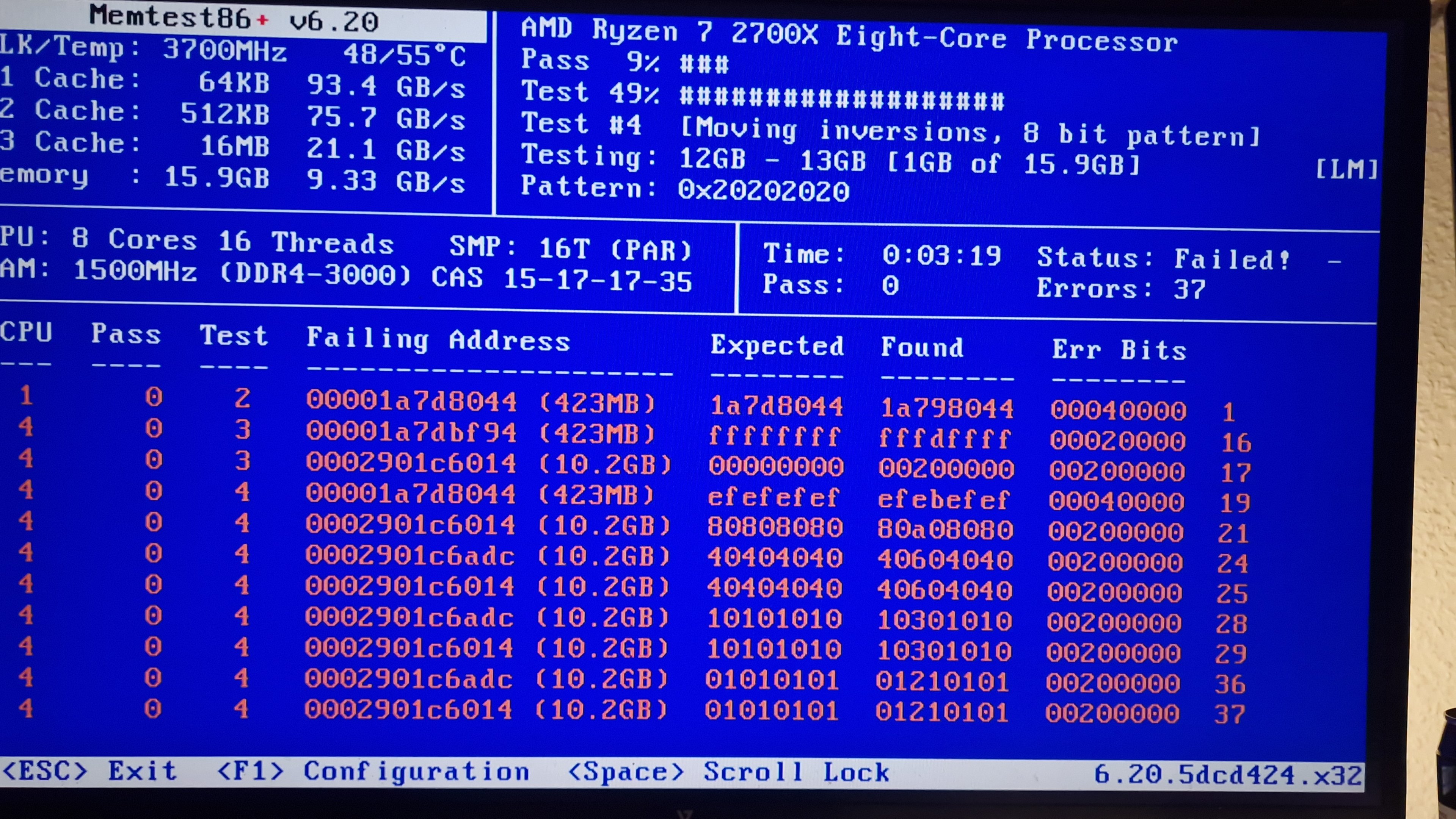

Es sind bisher immer Fehler kommen bis Test "#4" 50% immer laufen lassen oder früher abgebrochen je nach Menge der Fehler. Das Das meiste waren so über 150 Errors, das niedrigste unter 50 Error bei Test #4.
Dann gab es Szenarios, bei dem Test #2 und #3 keine Fehler kamen bzw. erst Ende Test #3 und dann bei #4 viele Fehler dazu gekommen sind.
Das egal ob dieser auf XMP oder Normal läuft, der Volt etwas höher ist.
Die Daten des Arbeitsspeicher wären -> Corsair DDR4 2x16GB Module DR 3000Mhz - Hynix Chips
Vengeance LPX - CMK16GX4M1B300C15
Habe Testweise sogar auch den Arbeitsspeicher Übertaktet mit (3200 und 3066) da kamen zu viele Errors.
Bei 3133 und 1.345V waren die Errors Identisch als mit den XMP 3000er Profil.
Es kommen immer die selben Fehler mit der Angabe 3.32Gb, 847MB und 20GB.
Im Anhang mal zwei Screenshots.

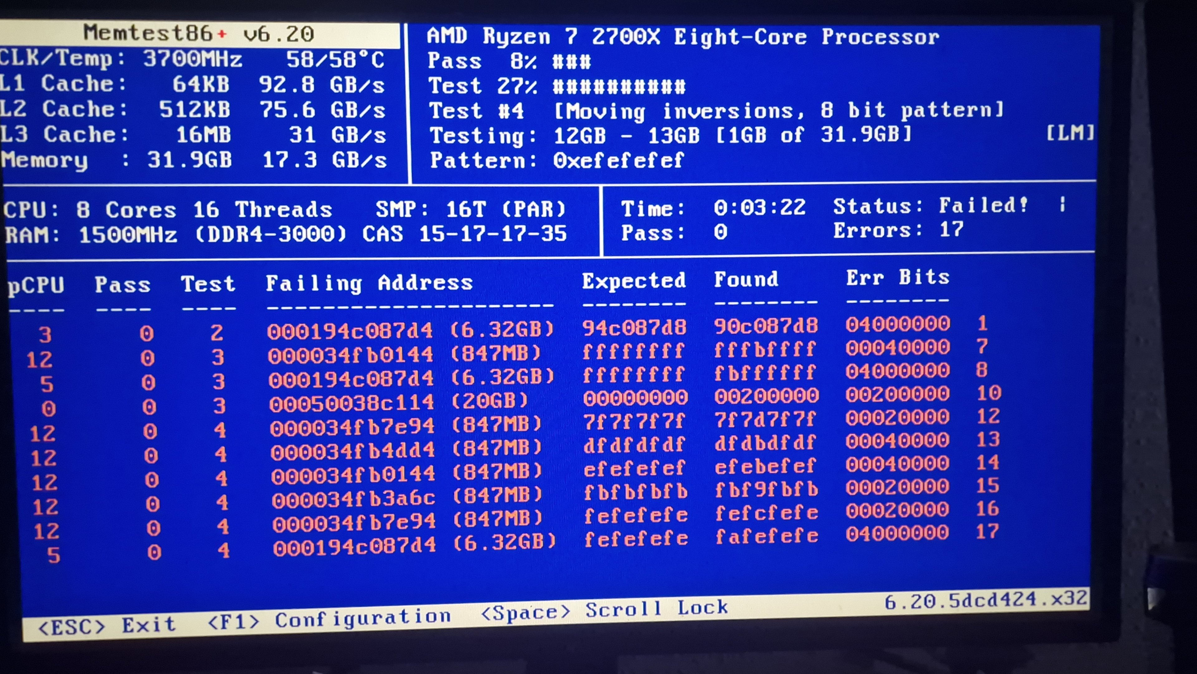

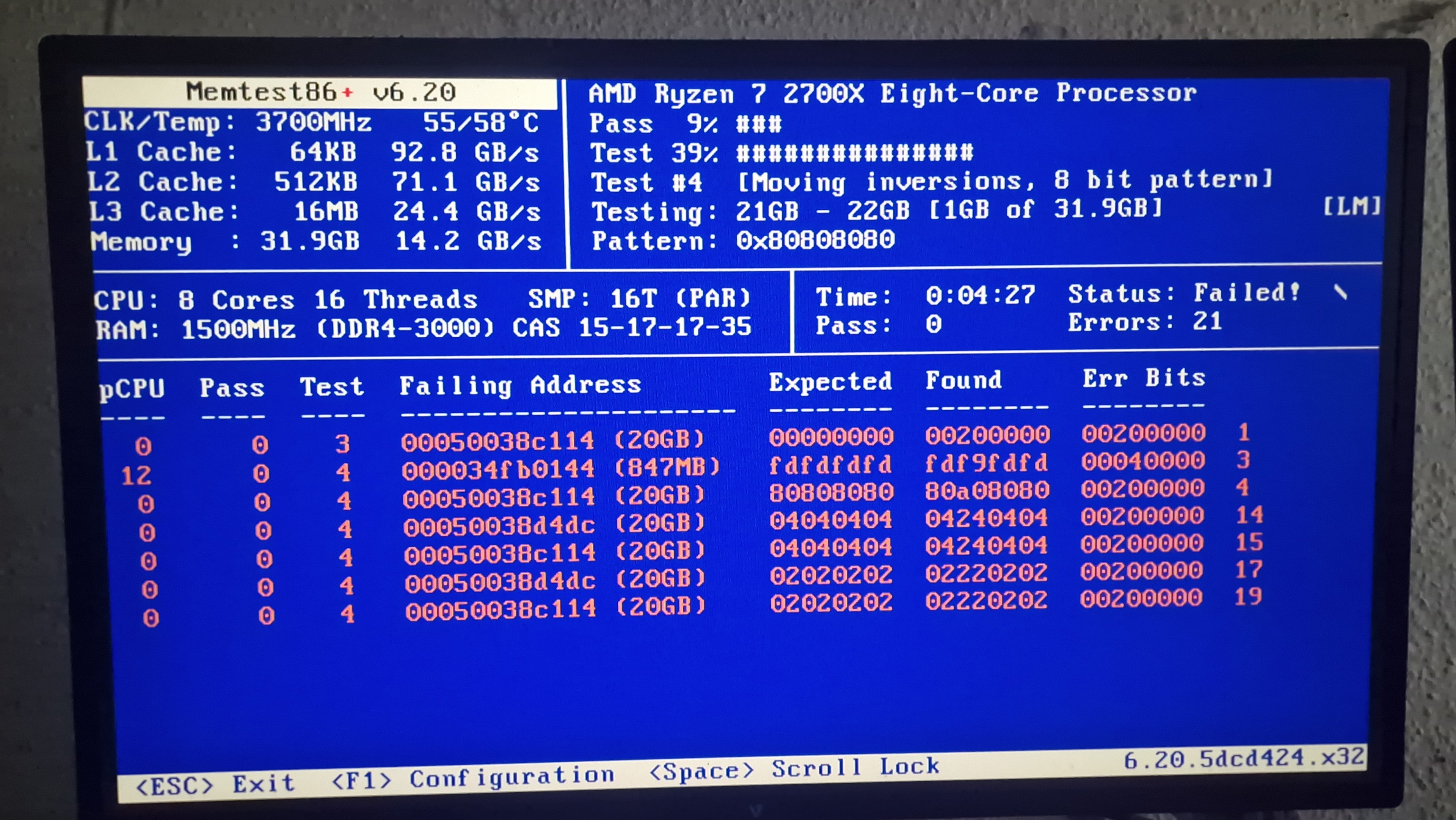

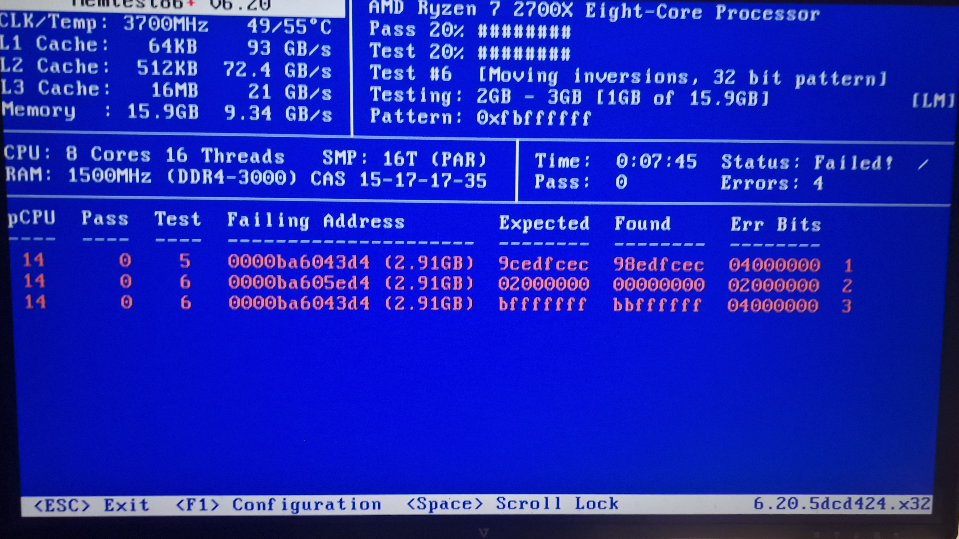

Wie es scheint, scheinen die Ram einen Defekt zu haben zu meinen bedauern beide.
Der eine hat mehr und der andere weniger.
Da hat sich das ganze nicht mal gelohnt komplett durchlaufen zu lassen.

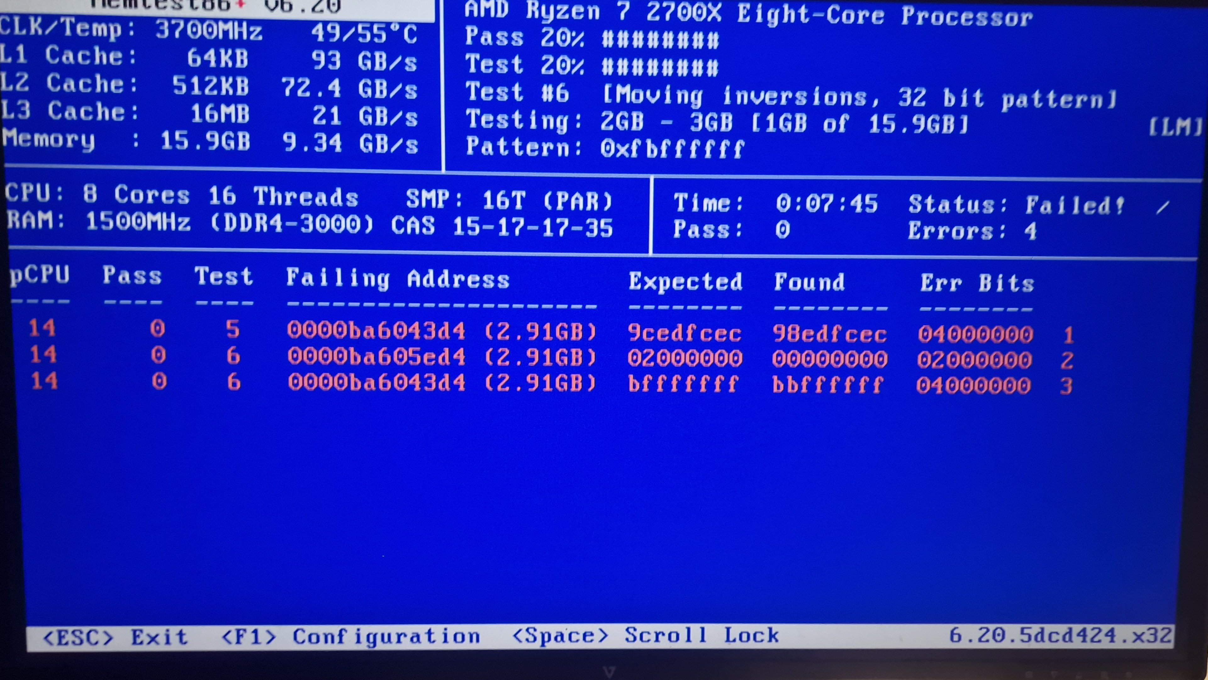

Hast Du den Memtest mal nach einem BIOS-Reset laufen lassen (also ohne etwas zu verstellen)?
Teste mal jeden Riegel einzeln, aber beide Male im gleichen Slot (also insbesondere "zweites RAM" in Slot A2). Dann kann man in der Spalte "Err Bits" sehen, ob es eher RAM oder eher die Slots sind.
Habe ich bereits gemacht siehe Screenshots oben^^
Der eine hat weniger Fehler und lief länger.
Der andere lief kürzer und hat deutlich mehr Fehler.
Der mit mehr Fehler war der in B2 der in A2 getestet wurde.
