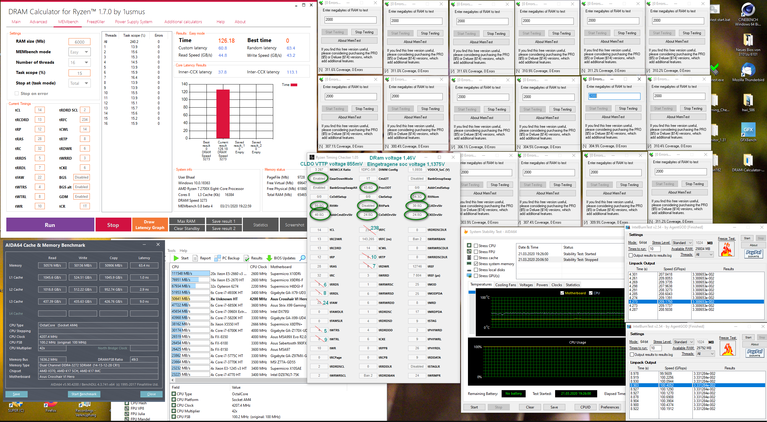

Ich kann dir mal meine Werte zeigen.....Ich habe einige der Timings nochmal entschärft(grüne Zahlen), da es ab und zu in Spielen Abstürze gab..jetzt ist es seit einigen Tagen stabil:
...bei Kaltstartproblemen hat es mir geholfen den zweiten Cad Bus Wert von 40 auf 30 zu senken.
Die Timings kannst du so natürlich nicht nutzen, da ich Samsung BDie habe, aber Timings musst du selbst finden.
...wenn du einen Screenshot vom RyzenTimignsChecker postest, kann ich eventuell sagen, welche kritisch sind und anders gewählt werden müssen....aber jeder Ram ist da anders.

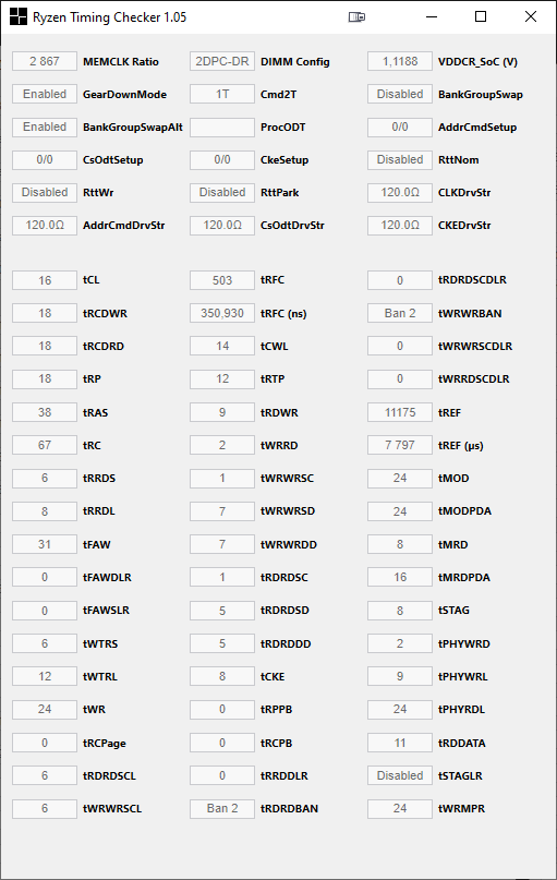

Es wäre gut, wenn du die Frequenz so hoch wie möglich einstellst......also DRAm Spannung hoch und z.B. die 2933MHz booten......dann den Screenshot vom Timing checker machen und hier hochladen.
Wenn das nicht bootet dann probier 2800MHz oder sowas.....nur mit den Basis 2133 kann man nicht so viel anfangen.

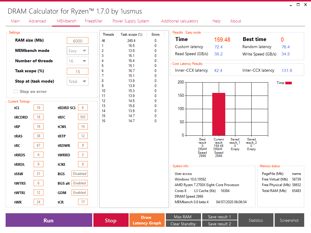

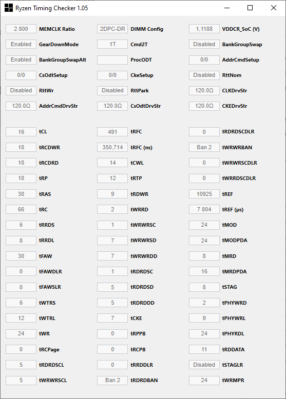

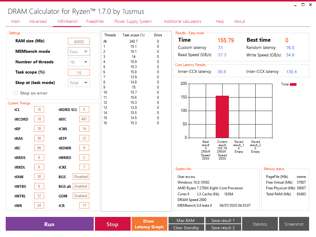

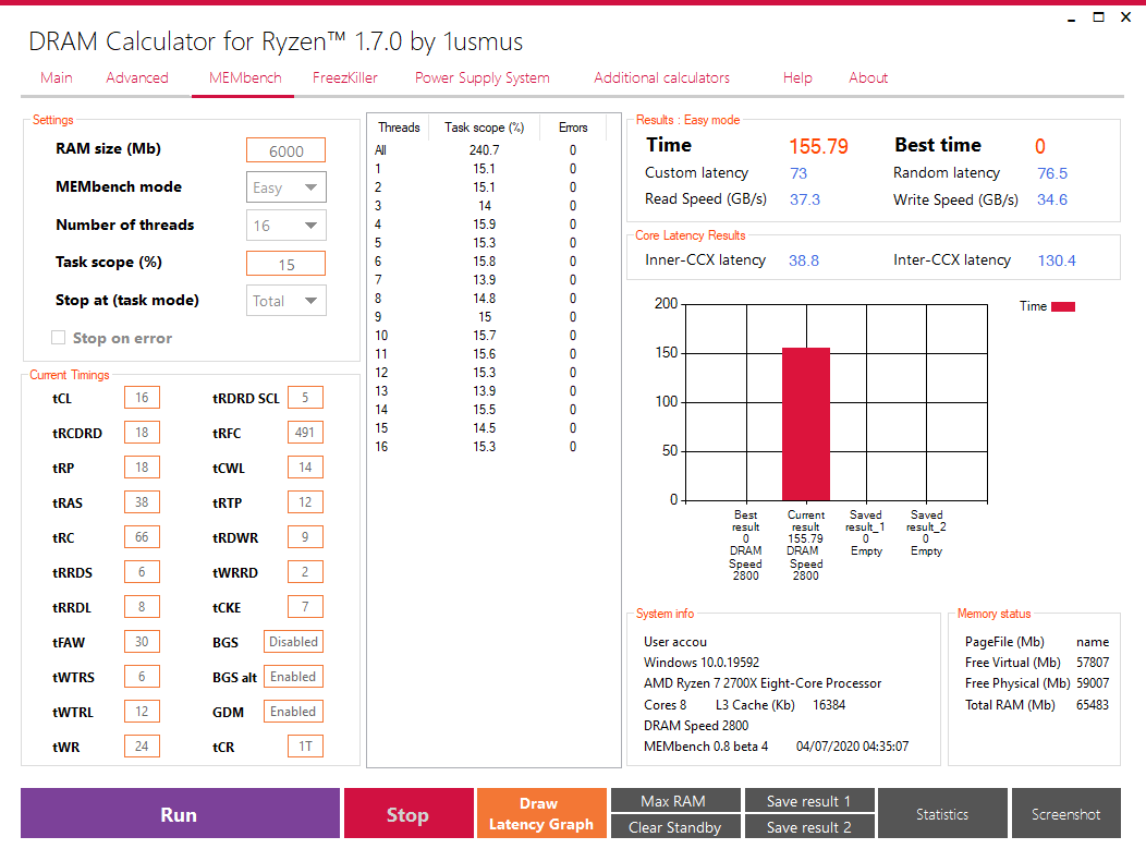

So, ich habe heute nochmal die Zeit gehabt alle 4 Riegel reinzustecken weil ich es noch mal abschließend prüfen wollte bevor ich die Riegel wieder zurück schicke. Die Taktung habe ich auf 2800Mhz gesetzt, dies scheint zu laufen, obwohl ich noch keine Langzeit Ergebnisse mitteilen kann.
Edit: Ich hab das ganze noch mal mit 2867 getestet, scheint auch stabil zu laufen, keine Speicherfehler bei MemTest, derzeit keine Abstürze.

Da sich ein paar Timings nochmal schlechter setzen und es mir 66MHz sind, die du gewinnst, würde ich die 2800er Variante bevorzugen.
Aber schön, dass es soweit funktioniert.
Der Test, der beim Timing checker voreingestellt ist, ist zwar heftig, aber kurz.....das ist keine Garantie, dass es auch wirklich stabil ist ..da müsste der Test schon ein paar Stunden laufen und auch dann kann die Abwärme der Grafikkarte den RAM noch instabil machen.
Aber wenn du keine Probleme hat, ist das ja ein gutes Zeichen.
