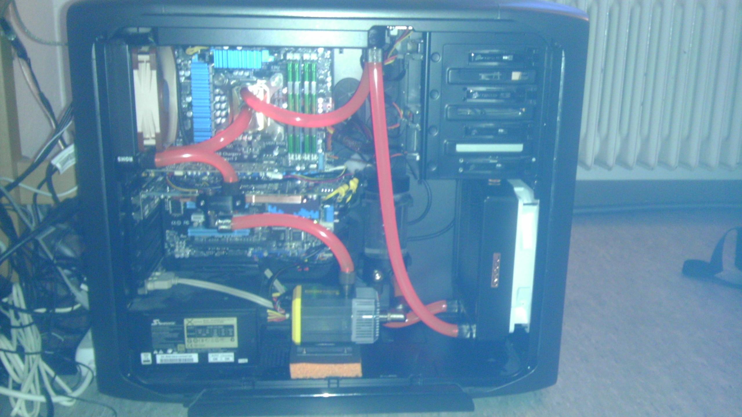

Edit: Das System läuft, mit Furmark und Prime lande ich bei 37°C auf der GPU und 57°C bei der CPU (Ivy Problem). Das einzige was noch etwas stört ist das brummen der Pumpe, aber ich denke das legt sich mit der Zeit.
Habe mal ein qualitativ schlechtes Bild angehängt...
haut also mit der internen lösung voll hin
und wegen der pumpe, lass die erstmal so nen paar stunden auf vollgas laufen und spiel dannach mal mit der frequenz herum
die niedrigste einstellbare frequenz ist nicht immer die leiseste möglichkeit, aber da muss man bei jedem kreislauf selbst nen bischen rumprobieren
