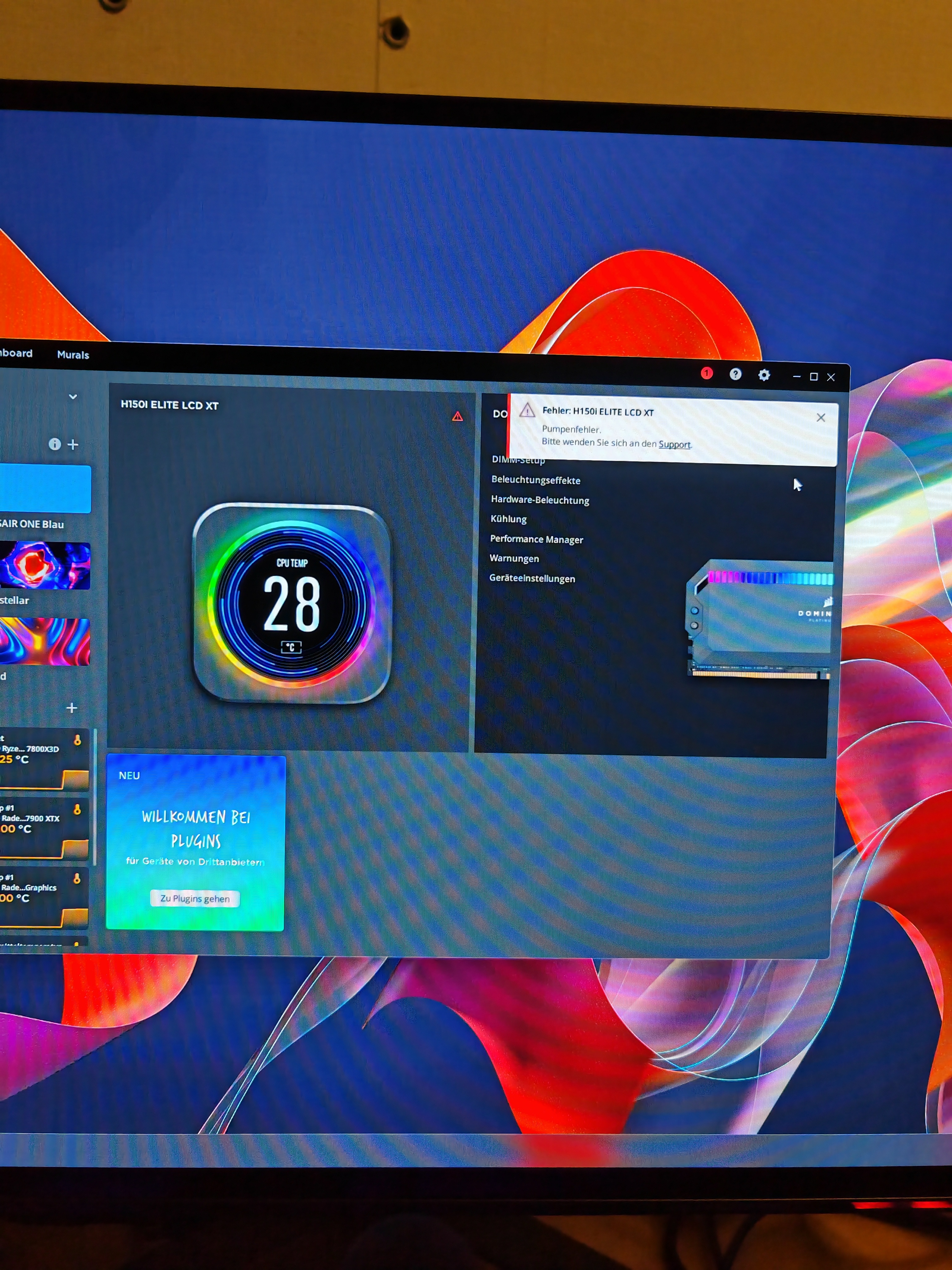

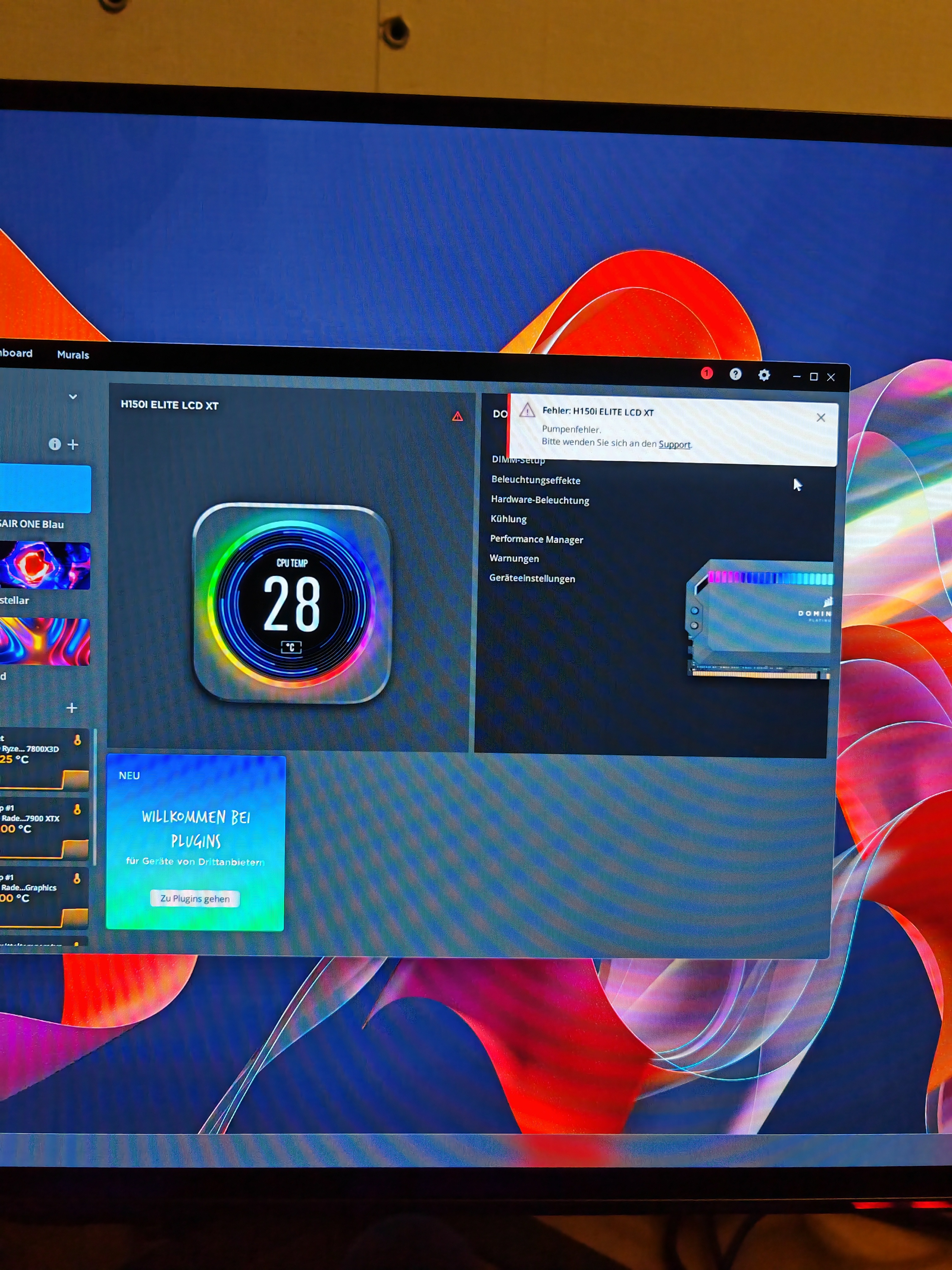

Ändere mal den USB-Port vom Commander... Steck ihn an einen anderen USB 2.0-Header
Er sagt pumpen Fehler. Den USB Anschluss am Mainboard kann ich mal wechseln.
Ne USB wechsel bringt auch nichts.

UInd was passiert, wenn du die AiO mal komplett ans MB anschließt?
Ich glaube nicht, dass es am Update vom UEFI lag oder liegt, außer die Pumpe hängt an nem Port der weit über die Sepzifikation betrieben werden würde.
Vielleicht kommt der Defekt jetzt einfach zufällig dazu?!
Hat die nicht einen Adapter von Pumpe auf USB 2.0?
