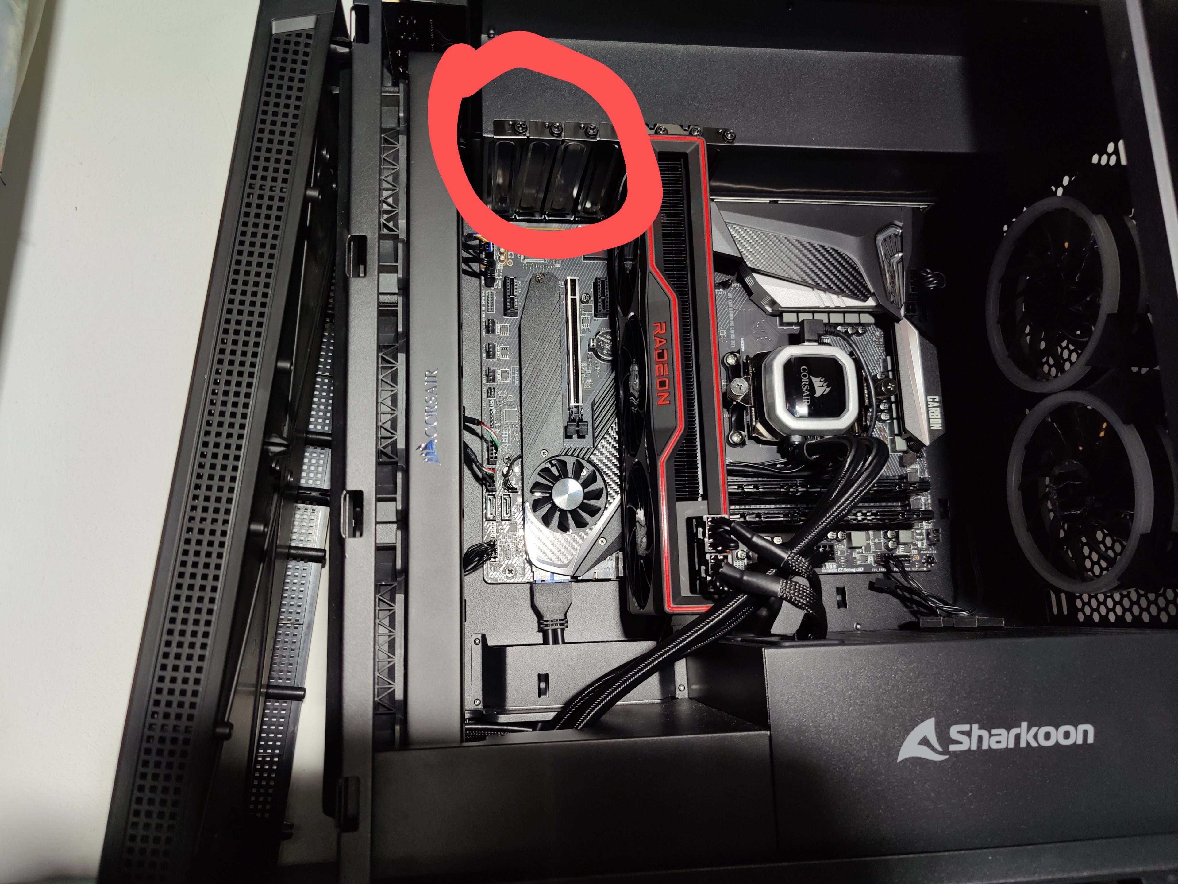

In dem "Deckel" sind die pcie Slots und IO Blende des Boards. Da werden also nur Kabel durchgeführt. Dort sind keine Lüfterplätze.
Auch bei bei einem luftgekühlten system sind die Temperaturen durch die Front mieserabel. Weswegen auch der Radi hinten und der gesamte Bereich dort schwitzen :( die H150 würde dort eh nicht passen
Genau, nach oben hin ist nix möglich!
Und nen 240er Radi hinten wollt ich vermeiden, da ich dann vermutlich die Luft nicht raus bekomm!
Deshalb kommen hinten 2x140er hin, nur welche weiß ich noch nicht ...
Ich werd oben an den Slotblenden ein Mesh Gitter und nen Luftkanal mit nen 92mm Noctua A9 installieren, der Frischluft hinein bläst, vor die GrKa!
Mal sehen ob das was bringt!
