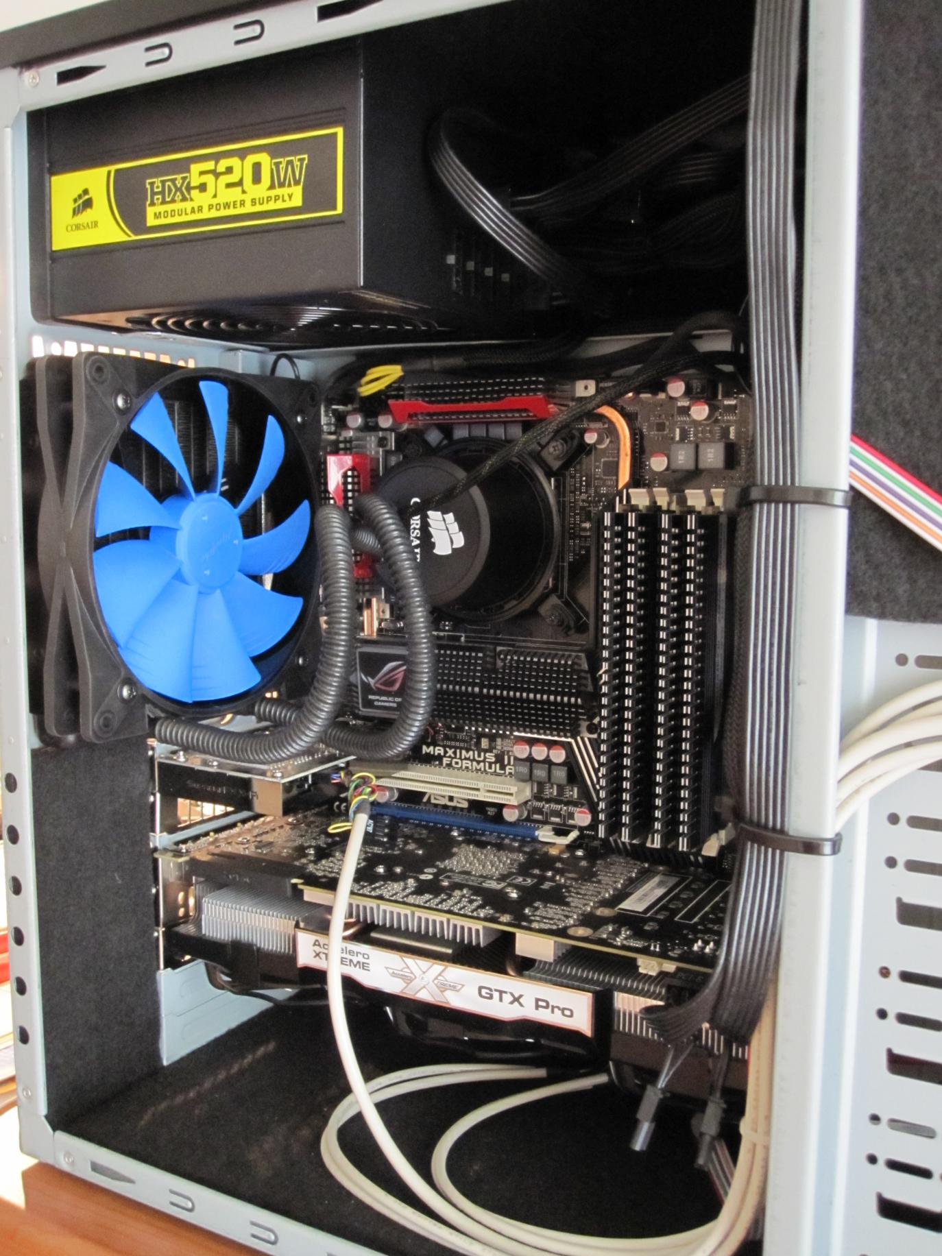

Ich hab an meiner H50 nur den originalen Lüfter gegen einen 140er Alpenföhn Wingboost getauscht.
Kühlt perfekt und ist sehr leise...vorausgesetzt du hast genug platz und natürlich eine gute Gehäusebelüftung!?
Ich kühle mit meiner H50 einen Core2 8400 @ 3,6Ghz
Temperaturen Idle: 25-30 °C
Temperaturen Last: 40-45 °C
