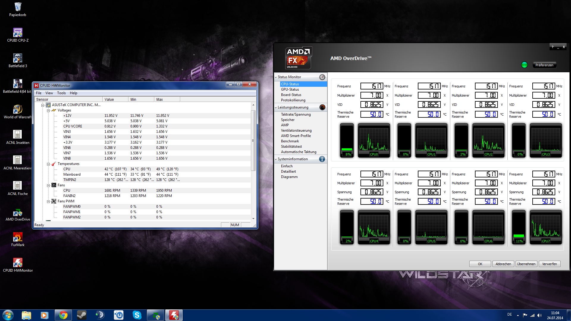

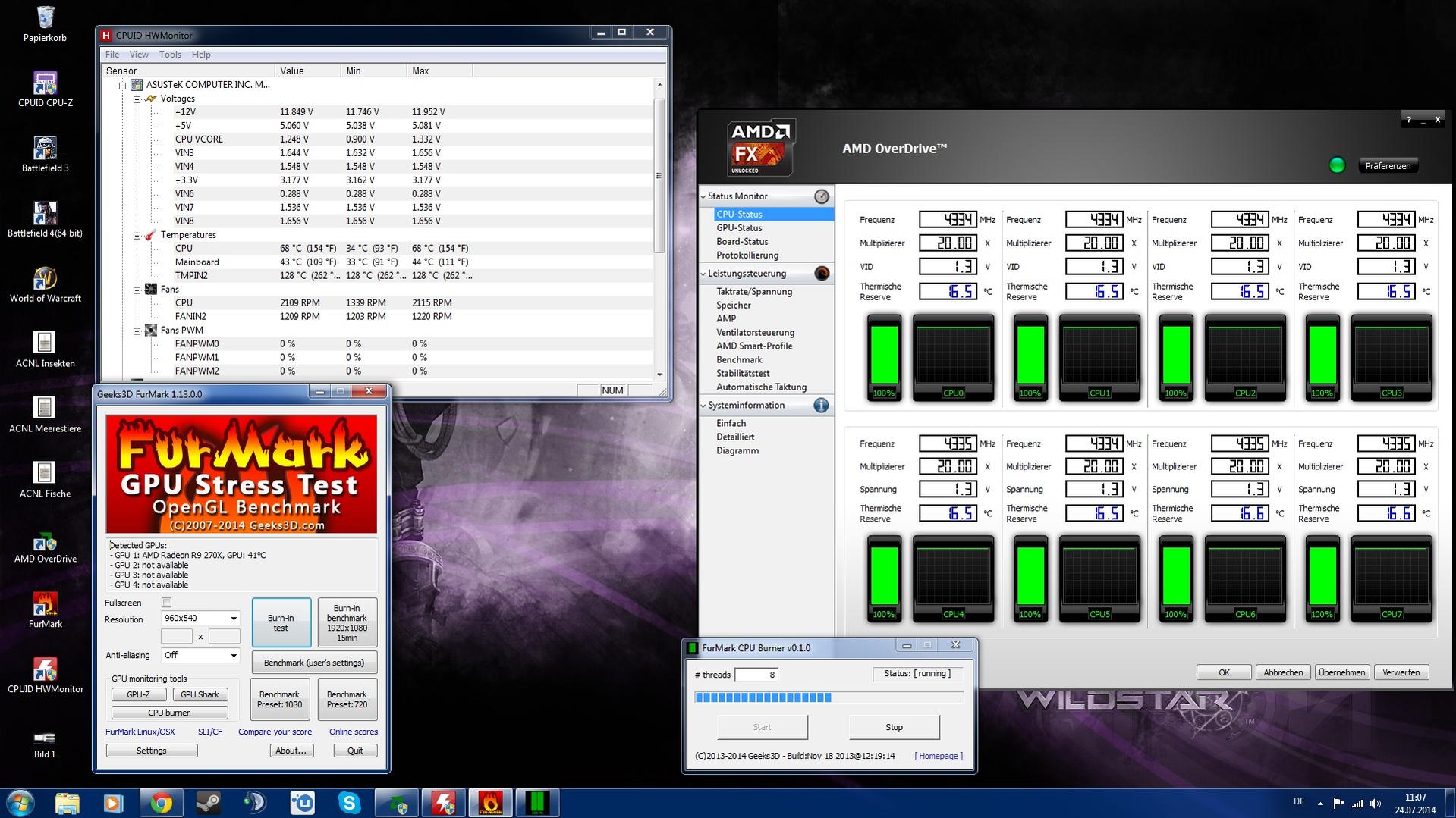

CPU Vcore war ja noch gefragt ...
Also HwMonitor sagt min. 0.9v max 1.33v
Denke das wäre der Grund wieso mein CPU einfach auf 4.4 GHz hochgeht in spielen oder unter Last und in IDE auf 1.5 GHz oder ?
Hier einmal zwei bilder unter Last (stresstest ) und IDE bereich falls es hilft
Jetzt kommt mir die Temp doch sehr hoch vor unter dem Stresstest habe ich so noch nicht gehabt ^^
Ich hoffe mann kann darauf nen eine Fehleinstellung sehen.... ich Kontrollier nochmal wie der Kühler sitzt

Temperaturen sind ok, solange das System unter last nicht runter taktet ist es alles in Ordnung. Das die CPU im idle herunter taktet ist normal ist das Feature Cool & Quit zum Stromsparen.
Ich hatte bei meiner H60 Generation 2 das Problem das ich kaum Anpressdruck hatte, hab unter die backplate Abstandshalter gemacht und dadurch direkt bessere Temperaturen bekommen.
Das muss ich noch sagen das Der Stresstest 3 Minuten lief will gar nicht wissen wie hoch der noch ging :D
